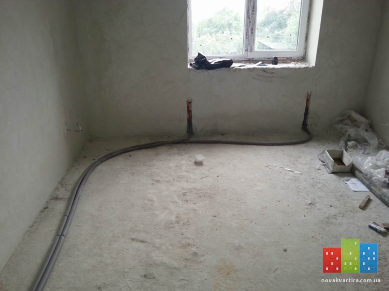

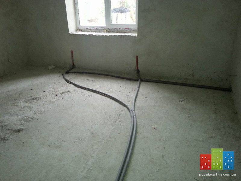

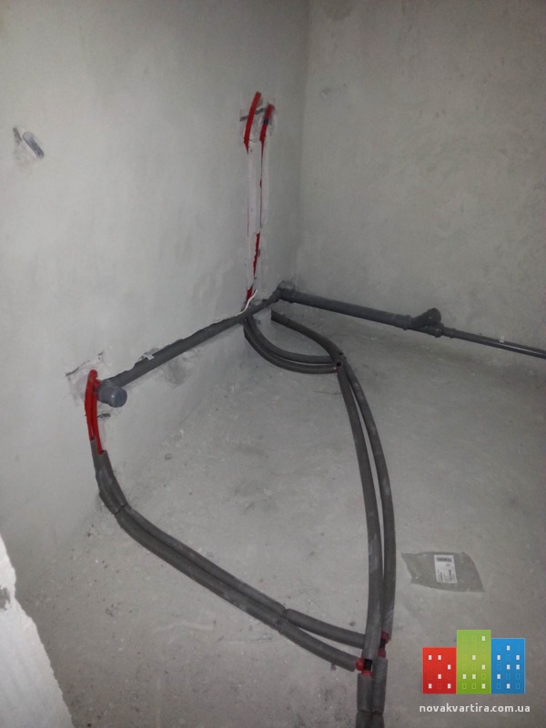

    на нижних этажах 5й секции уже сделали разводку под воду и отопление, труба какая-то хитрая, не металопластик, а просто пластик, с хитрым внешним покрытием, на трубе написано VALTEC, выдерживает 10bar и 70 град по цельсию, все соединения делаются каким-то хитрым фиттингом-кольцом, такой же трубой они и делают теплые полы, тем кто заказывает:
    вот эта трубка:
    http://www.valtec.ua/component/virt...shitogo-polietilena/vp1620-3-detail?Itemid=0#
    в 1-комнатной:
    20130920_174414.jpg 20130920_174421.jpg 20130920_174439.jpg 20130920_174506.jpg 20130920_174513.jpg 20130920_174523.jpg 20130920_174451.jpg
    в 2-х комнатной:
    20130920_174831.jpg 20130920_174837.jpg 20130920_174844.jpg 20130920_174857.jpg 20130920_174904.jpg 20130920_174937.jpg 20130920_174945.jpg 20130920_174952.jpg 20130920_175010.jpg 20130920_175022.jpg

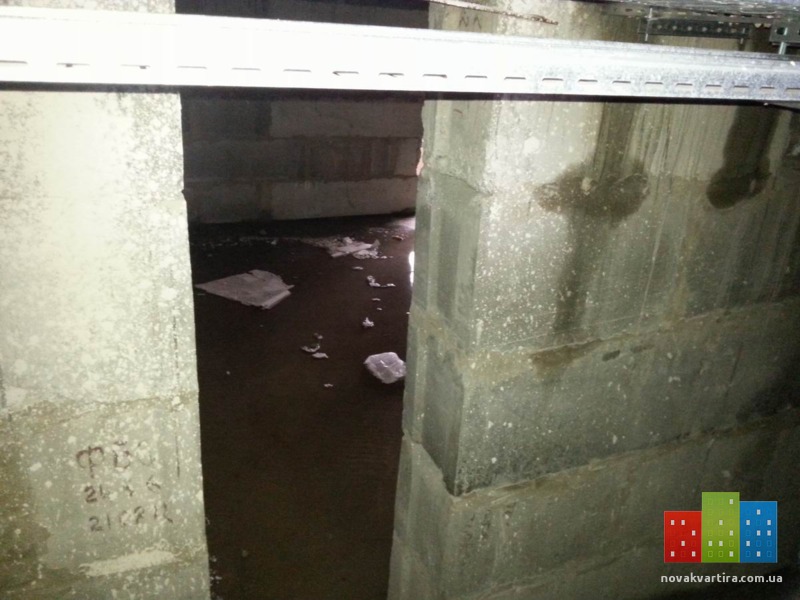

    состояние подвала на сегодня, моря нет, все те же лужи:

    кстати по поводу входа холодной воды в квартиру, как я понял перекрывной кран и фильтр-грязевик будут стоять на площадке в специальном шкафу напротив лифта, в самой квартире входной перекрывной кран проектом не предусмотен, соответственно поставить доп. фильтр тонкой очистки, то-же honeywell (https://www.google.com.ua/search?q=honeywell&bav=on.2,or.r_cp.r_qf.&bvm=bv.52434380,d.bGE,pv.xjs.s.en_US.RJfod4swqLE.O&biw=1920&bih=935&dpr=1&um=1&ie=UTF-8&hl=ru&tbm=isch&source=og&sa=N&tab=wi&ei=ZX88UvrIGYTFtAb7jIHQDw#hl=ru&q=honeywell фильтры&revid=1806419285&tbm=isch&um=1&imgdii=_) не представляю как и где :confused: , разве что на площадке в том шкафу :SOS: .
    как-то странно строят этот дом, делают вещи которые мне не нравятся и неудобны, и которые потом переделать не представляются возможным, взять туже батарею на лоджии, которая не туда и не сюда abzac , вообщем именно в том месте она нафиг не уперлась и в том виде.
    а еще к этим красным трубам, если захотите потом что-то доделать, то без спец инструмента и специальних фиттингов фиг что сделаешь, это не металлопластик, с которым легко и удобно работать.

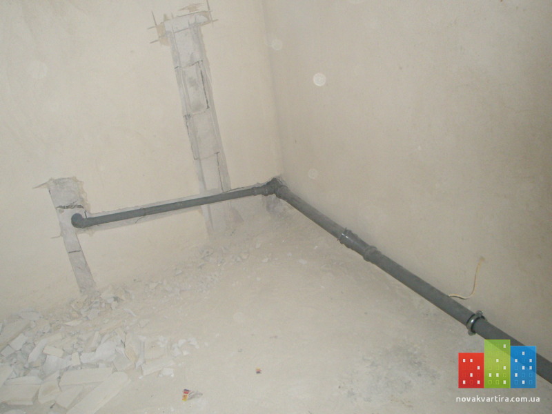

    ужас в туалете трешек. Огромная труба сбоку, никто даже не пытался ее хоть немного спрятать в стенку.

    это во всех квартирах так, я у тебя попросил вообще не выводить эту трубу для унитаза, лучше потом сам сделаю как надо.
    а вообще я уже выше писал: "они строят дом, делая вещи которые мне не нравятся и неудобны, и которые потом переделать не представляются возможным", лучше б не делали внутренней разводки, чесслово потом было бы проще.
    Авега нравится это.
  13. NickolayII
    NickolayII Active Member
    не во всех... в двушках и однушках нормально.

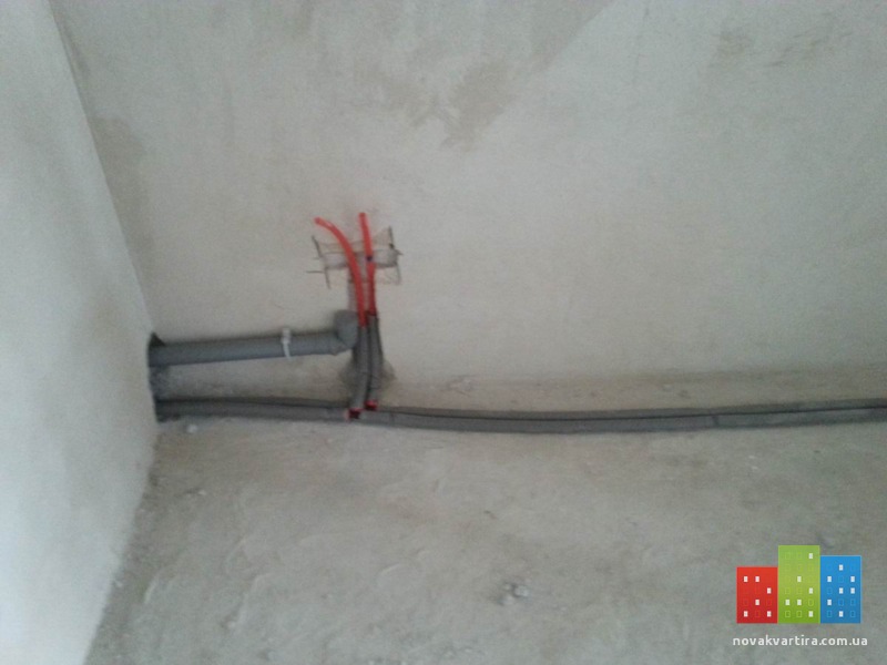

    я тоже этого не понимаю, но вот фото, где виден вход холодной воды в 1-ком квартиру:
    я вижу только трубу идущую с площадки, ни крана ни фильтра ни счетчика... нет ...
    в двушке тоже самое, но там труба раздваивается перед квартирой, один рукав идет на кухню и котел, второй в сан узлы.

    Будівельною організацією виконуються роботи по гідроізоляції підвалів. Закінчення робіт планується до 25 жовтня 2013 року.
    Вибачаємось за тимчасові незручності.
