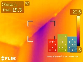

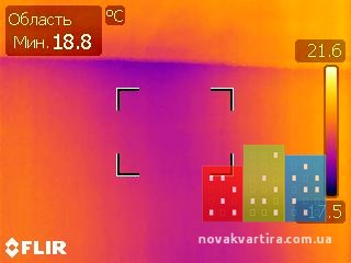

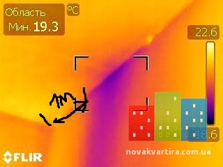

    В доме А - все, что со стороны Ленина )
    Думаю кол-во "Г" на дом - показатель качества.
    Давайте для закрепления. Не словом, а делом.
    Внизу две фото стены, внутри квартиры - ВНУТРИ!!! - посмотрите на разницу температуры в квартире и на стене и оцените потери. В этом виноват кто? Как это устранить? Кто будет устранять?
    Что это? Это воздуховоды, которые идут через все квартиры в доме А, первый подъезд, а значит обе комнаты, прилегющие к стене, теряют тепло. Проверял у соседей, аналогично.
    Могу тоже окна показать у меня ТРИ окна в кварире(где-то в этой ветке уже показывал, но не все фотки).
