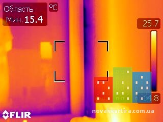

    Есл убрать маты, то - НИЧЕГО.
    Первая фото - ЕВРОПЕЙСКИЕ ОКНА И КАЧЕСТВО.

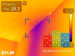

    Вторая - это стена, потери в несколько градусов. Исправить - разобрать часть стены и сделать заново. А ремонт уже сделан.
    UPD.: Это пара фото. Там есть еще красивее.

    но зато на первом фото видно что сам профиль и стеклопакет еще более менее, проблема в местах примыкания стеклопакета к профилю, меня всегда смущало это место, так как профиль делается меньший по размеру и его ставят на пластиковые подпорочки, а все это закрывается пластиковым штапиком... и все! получается там зазор как минимум 5 мм, закрытый тонкими пластиковыми штапиками :confused: .
    а справа сифонит от неплотного прилягания створки по середине, там либо нужно отрегулировать запорные хреновины, а если их нет в том месте, то установить.
    на втором фото это вытяжной канал ?
    я у себя хочу так проверить панорамное окно, в морозы сами стеклопакеты довольно холодные, есть у меня подозрения...
    если есть возможность, меняйте окна на качественные или как минимум меняйте всю фурнитуру и уплотнители на хорошие, с тем что есть одна морока и сквозняки, заодно тепловизором проверьте как запенены и заделаны щели вокруг окна, там тоже у людей встречались дыры abzac
