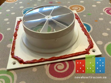

    скажу как есть, у вас слишком много домыслов про такую простую вещь как вентилятор :D
    обратный клапан для вентилятора это вот такая фигня:
    клапан одевается на конец вентилятора :D , перекрытие происходит с помощью таких прозрачных полуцелофановых секций (лопастей, хз как их назвать), они довольно легкие, лопасти конструктивно присоеденены так, что когда воздух дует из шахты он упирается в лопасти и они прижимаются, блокируя его, а когда включен вентилятор то они легко отгибаются в обратную сторону, давая выйти воздуху в шахту.
    лопасти клапана очень легкие, даже если легко подуть на них они начнут отгибаться, вентилятор уж точно не сгорит ;)
    тут мой мозг завис :confused: :D
    т.е. вентилятор успел выкачать весь воздух из квартиры, создав ваакуум в квартире, чтобы после этого успешно сгореть ? это ж надо найти еще такой вентилятор, такой мощности, потом нужно полностью сделать герметичной всю квартиру, а с нашими окнами это невозможно вприципе :D , ну и наверное от вакуума в первую очередь умрет жилец квартиры а потом уже вентилятор :D .

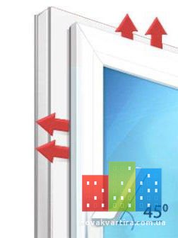

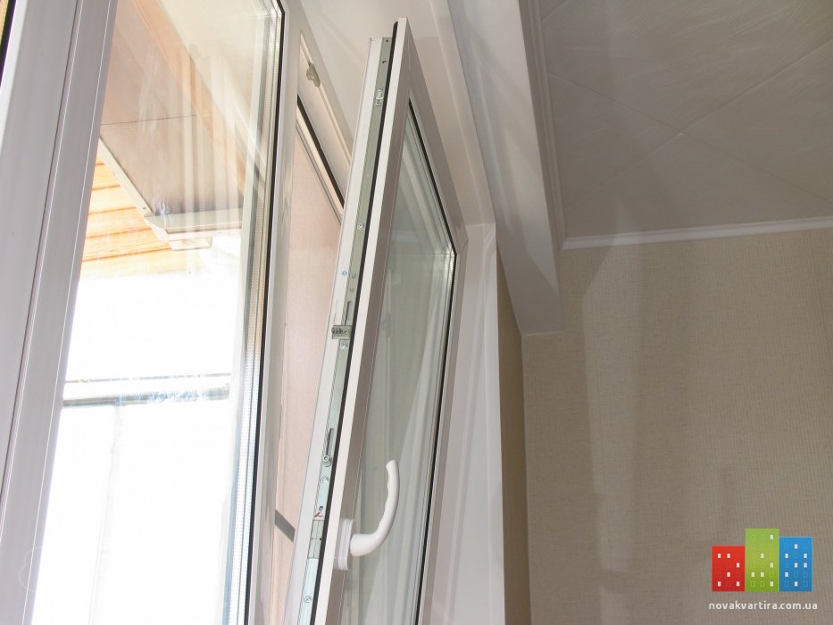

    ну и оставлять окна на микропроветривании все же рекомендуется, даже чисто для себя, чтобы был приток свежего воздуха, иначе будет затхлый воздух в квартире, заодно и конденсата на окнах не будет.
    кстати не путайте режим проветривания и микропроветривания:
    микропроветривание: (ручка под углом 45 градусов в сторону и вверх)
    проветривание: (ручка вертикально вверх)
