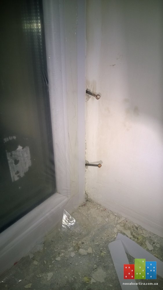

    А я вот у себя между рамой и стеной 4е гвоздя нашел...они были воткнуты в пену и красиво заштукатурены.
    Один начал воровать тепло и возвращать влагу - начала намокать штукатурка, два других нашел по снимкам тепловизором, еще один - магнит взял....
    Гвозди 150 мм, тупо на улицу - что за энергосберегающая технология от застройщика - не знаю.

  18. денис777
    денис777 Well-Known Member
    :bravo:
    Это чтобы пена держалась...
