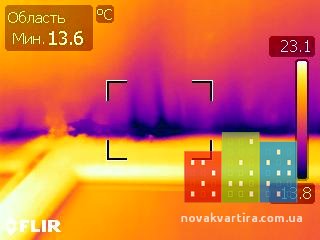

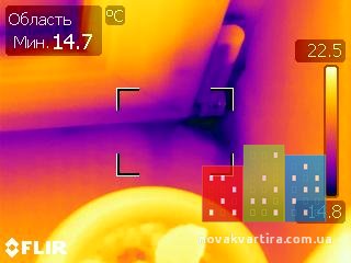

  2. zLOBster
    zLOBster Well-Known Member
    Как и обещал.....
    Вот пару фото окон, потом вокруг окон, ну и в заключении - загадка!!!
    Первых три - сами окна
    Вторых три - вокруг окон, что бы те, у кого не сквозит, не смеялись :)
    Загадка - Ходит, бродит по нему, иногда гуляет, есть в каждой квартире. файлы QU1 и QU2

  4. svako
    svako Well-Known Member
    что и требовалось доказать - наши окна гавно, монтаж тоже гавно, как результат у всех сквозит со всех щелей !
    прекрасно, что сказать...
    последние фотки это где именно? я не осилил загадку...

  10. zLOBster
    Это "вытяжка", между двумя комнатами в двушке, сразу из лифта. Такая же энергосберегающая технология и между квартирами(стена из силиката)...если строители строили хорошо, то не видно потерь тепла. Если как у меня - то потери можно увидеть просто отняв минимум и максимум температуры.
    Становится вопрос что делать? Правильный ответ, снимать потолок, отрывать обои и разбирать до вытяжки потом делать правильно.
    Вот такое качество строительства.
    Пойду в ЖЭК схожу, послушаю...рэп.
