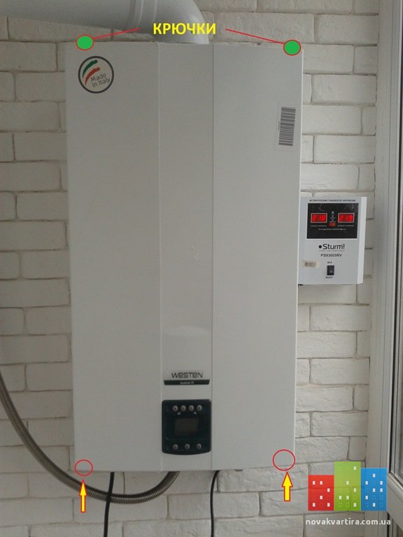

    Маленькое пособие по подключению программатора.
    Открутить два самореза снизу на углах (желтые стрелки)
    Потянуть нижнюю часть облицовки чуть на себя, а потом вверх (снимаем с верхних крючков)
    уносим облицовку от греха подальше

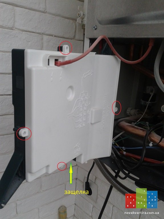

    Перед нами блок управления. Отвинчиваем один саморез (красный кружочек) и тянем правую часть блока управления на себя (должен открыться как дверца).
    Тыльная сторона блока прикрыта белой крышкой.
    Снимаем эту белую крышку (для этого отщелкиваем защелку снизу, и откручиваем саморезы по периметру.

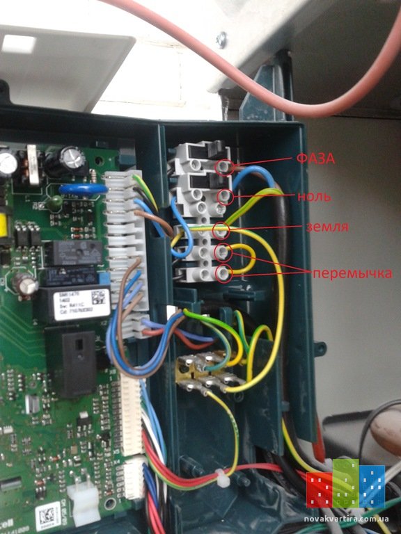

    Вот мы и добрались к главной плате. Контакты обозначены на фото
    Фаза, ноль, земля уже заняты сетевым проводом. Но я на них дополнительно завесил питающий провод программатора (за исключением земли. Для программатора она не нужна).
    Перемычку необходимо снять. А на освободившиеся контакты вешаем управляющий провод программатора.
    Далее собираем всё в обратной последовательности и радуемся.
    По итогу: температуру воды в контуре отопления можно ограничивать как и прежде. Но котел теперь включается толь тогда, когда этого "просит" программатор.
