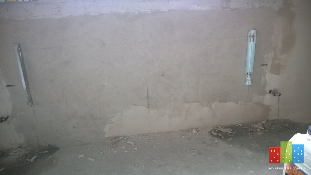

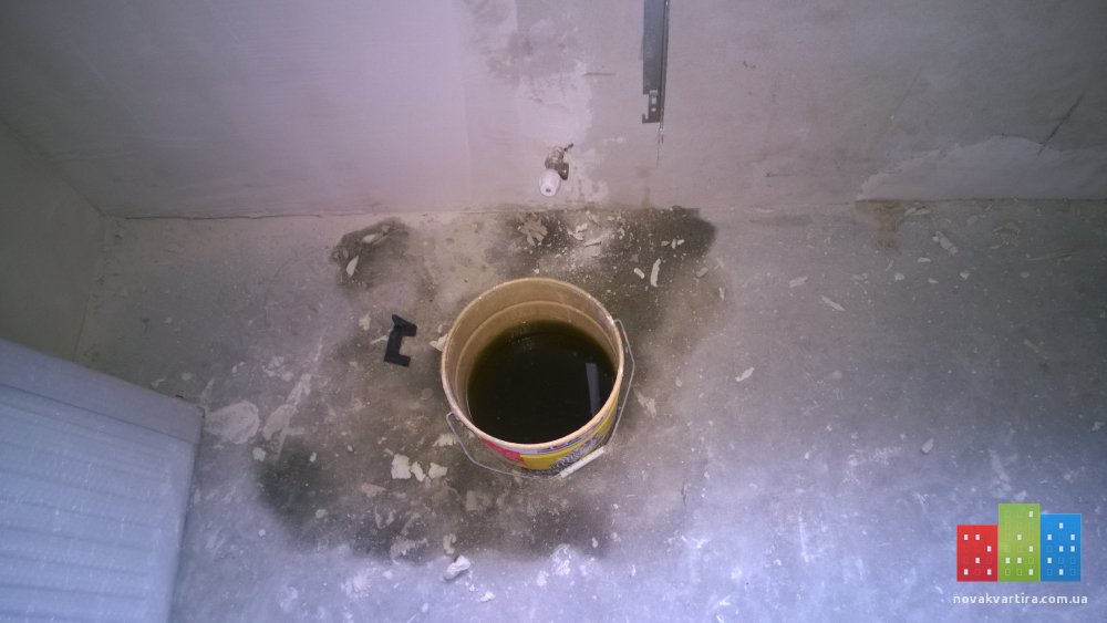

    Ну раз такой вброс на вентилятор:
    Решил прогрунтовать и зашпаклевать за батареей, за одно посмотреть, как заделали дыру под окном(хреново заделали), а вот теперь вопрос знатокам: что это за жижа в батарее???
    И хочу оправдать чуть-чуть, я выше фотки с телефонов ЖЭК вывешивал - звонил, скзаал, что на первом парадном цветет вода на крыше - кое-как, но почистили.
    Авега нравится это.
  9. Stagor
    Stagor Active Member
    Черная жижа - ничего страшного. Вода у вас в батареях в замкнутом цикле: пыль, ржавчина, другие вещества- "вода цветет".

    перед пуском котла, обязательно промойте батареи. где они валялись неизвестно. вероятность попадания и оседания некоторого количества этого дерьма в котле присутствует. полностью вымыть не старайтесь, главное убрать максимум взвешенных твердых частиц.
    жижа - коктейль остатков заводской промывки, защиты от коррозии изнутри, пыли и пр. в состав может входить все что угодно.
