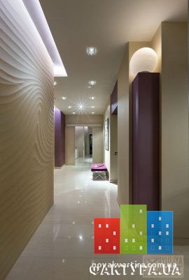

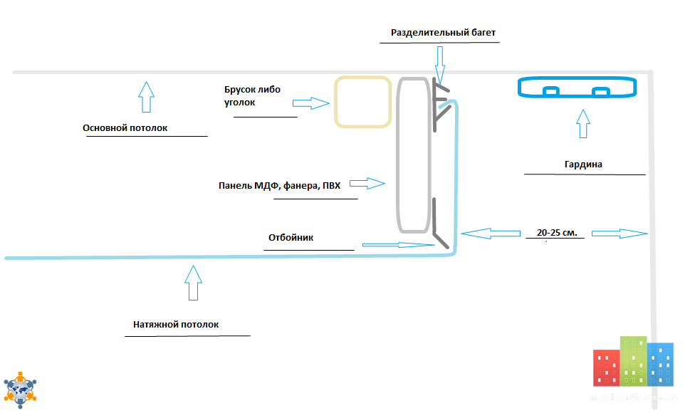

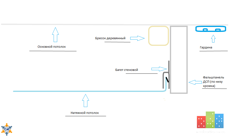

  17. svako
    svako Well-Known Member
    я хотел бы натяжные матовые потолки, но есть один нюанс, если есть хорошее решение, тогда я закажу на все квартиру,
    нюанс следующий: хочу для штор вдоль окна сделать нишу, плюс еще может где-то возле стены нишу для подсветки, ниши что-то типа такого:
    из гипоскартона это делается просто, вопрос можно ли это реализовать натяжным потолком ?
    Авега нравится это.
  18. X-3mal
    X-3mal Well-Known Member
    svako, Это делается натяжным+подвесным потолком. Я себе такого же плана хотел, но такие конструкции съедают высоту. Не уверен, что это оправданно при нашей высоте потолков

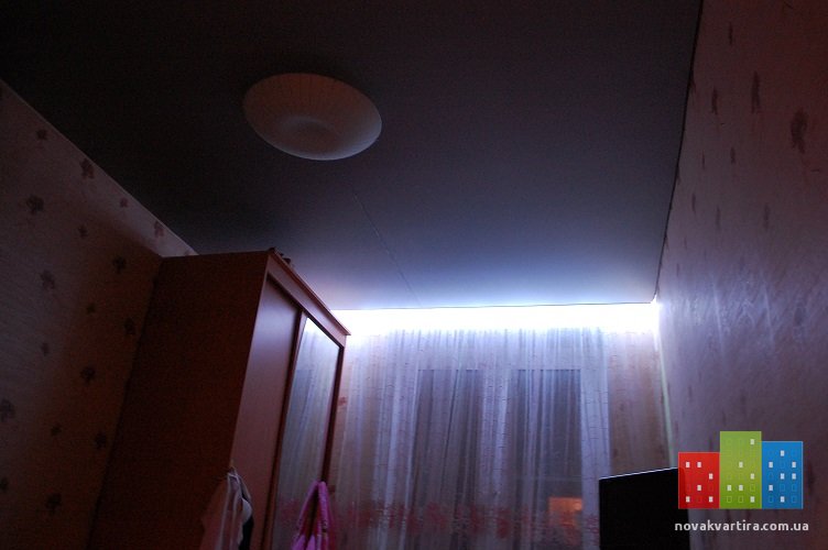

  19. Zeland
    Zeland Well-Known Member
    вполне реально натяжным такое сделать ) просто дороже чем обычный
