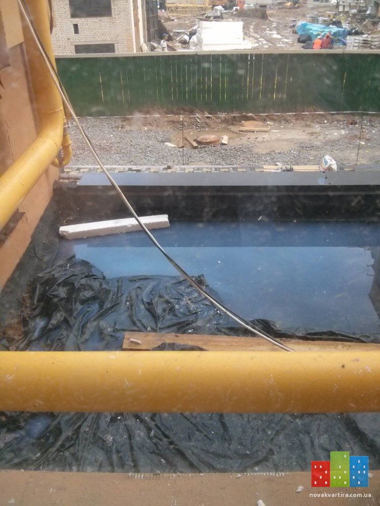

    Сегодня были в квартире. Поехали, специально, после дождя. Мне кажется, тот угол, который у нас был проблемным, сегодня более влажный. Владельцы двухуровневых квартир, как у вас?
    Поднимались на крышу- большие лужи. Как по мне, равномерного, нужного наклона на крыше нет! Иначе таких локальных луж бы не было. Хотелось бы ошибаться...
    Козырек подъезда- такое себе, корыто с водой :(. IMG_20140517_102020.jpg IMG_20140517_102017.jpg

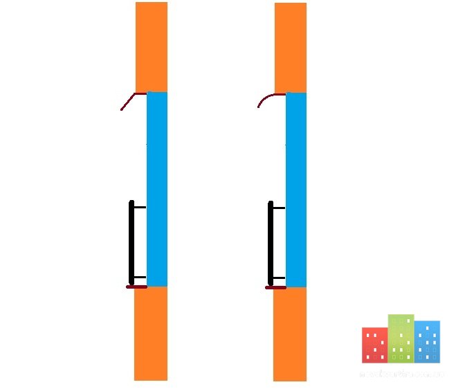

    Сегодня заметили что осунулся асфальт со стороны 6 секции. Сильный дождь - никакого стока и укреплений - он просто просел. Сердце кровью обливается. И еще - вообще нет козырьков на лоджиях. Сегодня ехала на машине - смотрела на высотные дома - у всех есть! У нас сэкономили, будем ставить козырек самостоятельно.

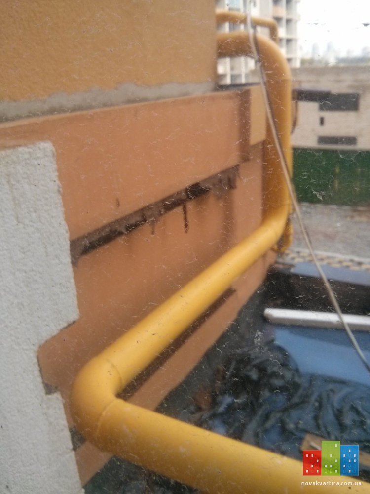

    Заметил, что решетки и отливы - уже начали ржаветь. Надо обращаться в ЖЕК, пусть красят заново, а то с такими дождями - будем в разводах и пытаться объяснить что это не сортир протек.

    козырек над окном?
    по нему дождь будет барабанить громко, сделаете головной боли себе и соседям сверху,
    (отлив соседей сверху как бы играет роль козырька для Вас все равно)
    я эту проблему на старой квартире имел, и тут тоже самое
    на отлив сейчас в непогоду тряпку плотную застелаю, а то не уснуть, грохочет что град,
    а до козырька будет не добраться если что....

    +1, есть такой минус козырька

    чтоб не сильно барабанило, капли дождя должны попадать на козырек под максимально острым углом,
    козырек должен быть округлым с максимальным радиусом, (заокругление должно начинаться сразу от стенки)
    или наклонен под максимальным углом, так проще сделать,
    чем больше угол - тем тише

    Спасибо Бай! Очень кстати совет! Будем заказывать козырек, если кто еще надумает - пишите в личку, можем кооперативно.

    Iren_Marseille, вы уже решили к чему его крепить? потому что сразу над окном пенопластовый утеплитель, а чтобы прекрепить к бетонному перекрытию, надо протолкать козырек между рамой окна и перекрытием, либо второй варианит как-то отдирать утеплитель и крепить вертикально к перекрытию, вообщем там не все так просто, я вчера как раз туда заглядывал в своем окне.

    тоже заглядывал, пенопласт раскурочить там очень нехорошо,
    можно к коробке, в ней есть металлический П-образный профиль, может это и допустимо,
    но я бы себе такого не хотел.
    Iren_Marseille, такое делать надо лично своими руками для себя,
    Вам прикрутят и вроде все красиво... гарантия, мол
    (гарантия что не отвалится..:D)
    но обязательно оставят за собой мостики холода,
    т.е. щели в любом виде/количестве,
    а вверху это особенно важно, так как там держится бОльшая температура,
    при нарушении герметичности точка росы в районе монтажа козырька сдвигается в сторону помещения
    и заплачут окна ручьями зимой
  18. Iren_Marseille
    будем проталкивать между окном и рамой. . Пены море там (у нас прям слой такой красивенный!). Может и покрепче сделаем. Верх окна и 10 см пенки - думаю хуже не сделаем. Просто сейчас как раз тот этап когда еще можно это сделать.
