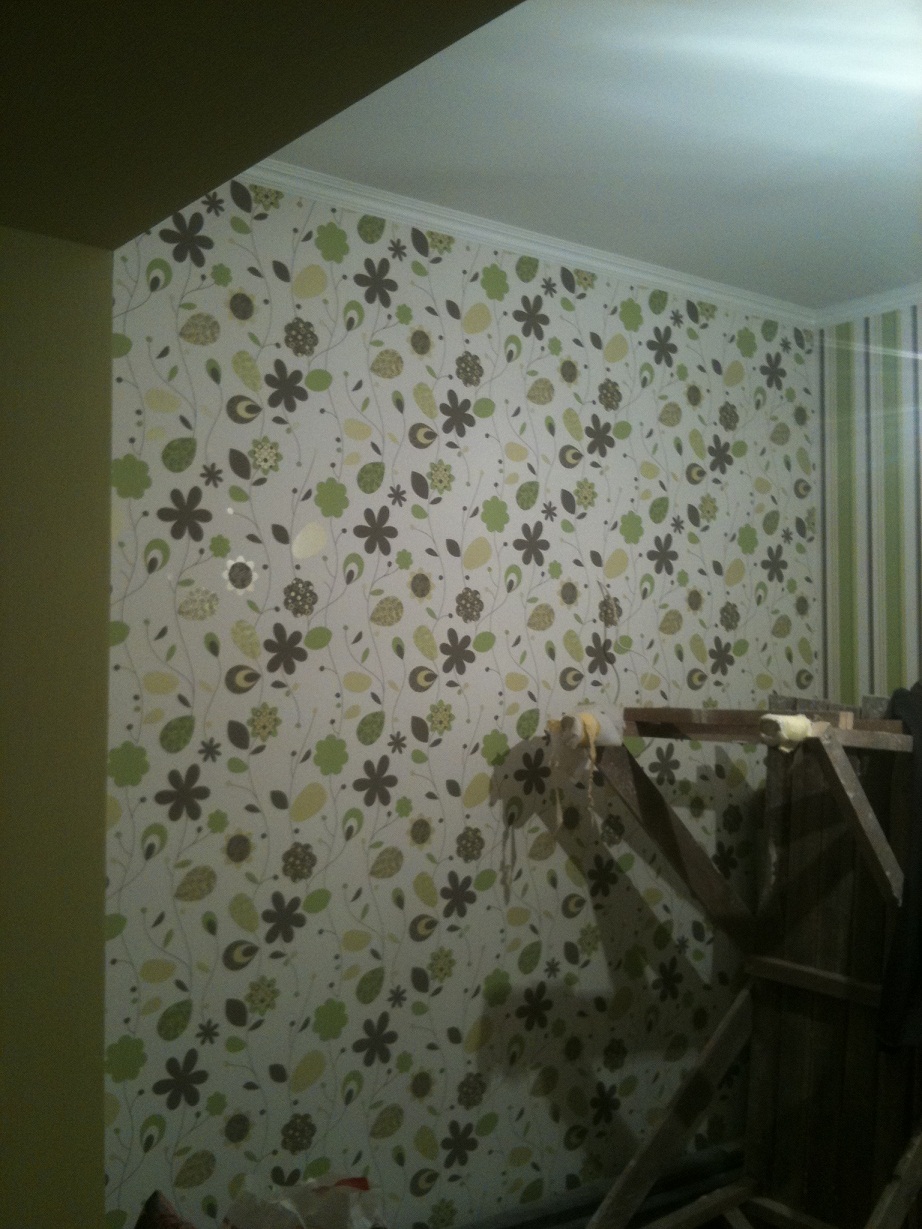

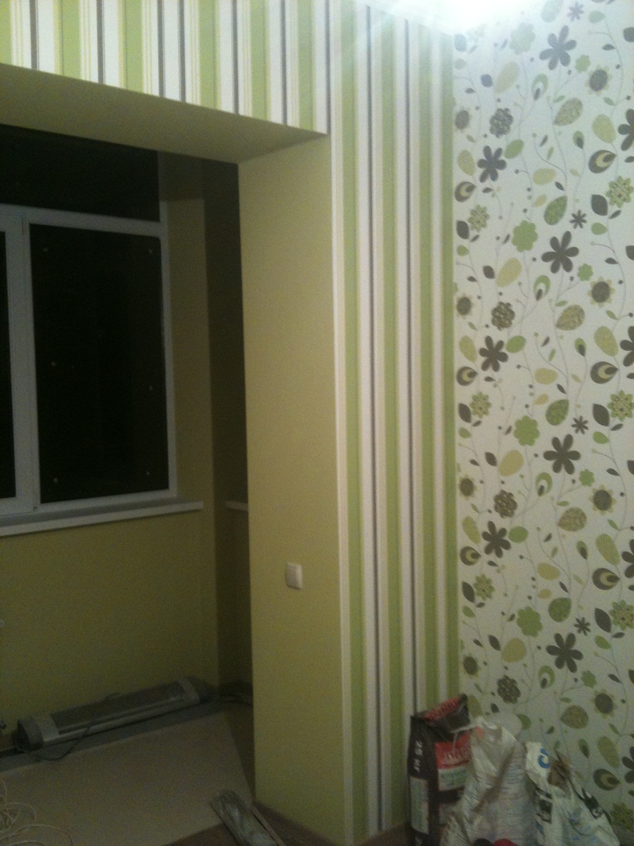

    пару новых фоток, которые удалось сделать в суете переезда.
    то, что раньше было балконом - теперь часть детской. для мальчика:D
