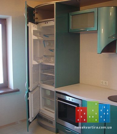

Холодильник является самым большим бытовым кухонным прибором. Нередко бывает, что его внешний вид не совсем соответствует тому или иному дизайну. Ещё хуже, когда на его поверхности от времени появились различные дефекты. Однако Вы всегда можете исправить ситуацию и встроить холодильник, например, в шкаф.
О том, как правильно это сделать :
1. Прежде всего, рулеткой измерьте габариты прибора и зафиксируйте их на бумаге. Обратите внимание, где находится радиатор. Если холодильник новой модели, то, быстрее всего, радиатор располагается внизу. У более устаревших моделей радиатор чаще всего находится сзади. В этом случае глубину холодильника необходимо измерять вместе с радиатором, прибавив к этой величине ещё 2-3 см, чтобы во время работы вибрирующие элементы не задевали поверхности.
2. Начертите макет шкафа, в который будете прятать холодильник, и укажите размеры его панелей. Не забудьте оставить зазоры по 2см между стенами холодильника и шкафом. Благодаря этому прибор будет проще поместить в шкаф и будет происходить небольшая циркуляция воздуха.
3. Обратите внимание, что заднюю стенку шкафа или не устанавливают, или делают её решётчатой, чтобы улучшить вентиляцию. Для того чтобы придать конструкции большую жёсткость просто поставьте 3-4 перемычки.
4. Приобретите в специализированном магазине детали, которые понадобятся Вам для изготовления шкафа: панели, фурнитура, крепежи, ручки и декоративную плёнку, подходящую к интерьеру Вашей кухни. Там же, в магазине, попросите, чтобы сотрудники разрезали панели в соответствии с нужными Вам размерами.
5. Соберите всю конструкцию, кроме дверцы и поместите туда холодильник. После того как установка будет завершена, можно навесить дверцы и декорировать их поверхность с помощью самоклеящейся плёнки.
