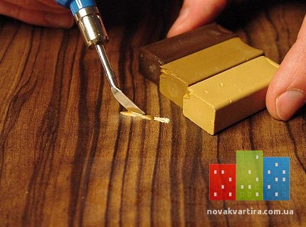

Мелкие царапины и потертости следует исправлять специальным карандашом из воска. При большей глубине повреждений используют воск или шпатлевку на основе акрила. По завершению основных работ место заделки шлифуют абразивной шкуркой и наносят лаковое покрытие.

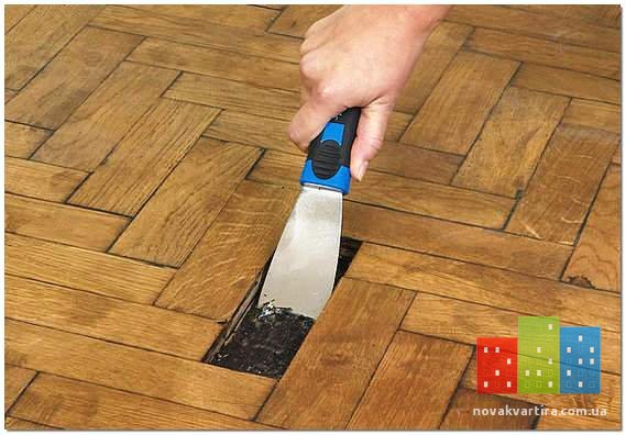

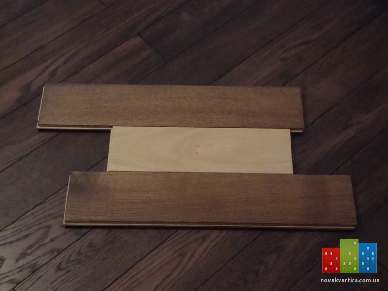

При сильно поврежденных отдельных элементах паркета, они извлекаются, пол под ними выравнивается, и на их место устанавливаются новые. Новую планку паркета можно прикрепить к соседним при помощи вбиваемых под углом небольших гвоздей. Если элемент выступает над общим фоном, производится его подгонка рубанком, для облегчения процедуры паркет следует смочить водой.
Если приходится менять сразу несколько плашек, их изначально нужно скрепить между собой и только оптом устанавливать на свое место. Для лучшей фиксации на них укладывается груз.
Далее следует заняться заделкой щелей между планками, предварительно очистив швы от пыли и стружек с помощью пылесоса. Шпатлевка наносится на трещины, а ее остатки обрезаются ножом. При довольно широких щелях применяются подогнанные планочки заглушки.

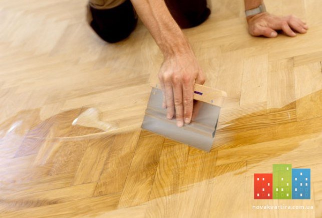

После завершения выше описанной процедуры нужно провести шпатлевание и лакировку. Шпатлевание проводится по всей поверхности паркета, а не его отдельным участкам, это обосновывается тем, что в процессе циклевания образуется множество микротрещин.
Шпаклевка паркета обязательная процедура, ведь именно она придает ему должный вид перед лакировкой, устраняет мелкие трещины и щели. Шпатлевка пола осуществляется в два этапа, и именно второй раз следует провести более тщательно. Перед укладкой лака и мастики следует тщательно очистить пол от загрязнений и пыли, ведь от этого процесса полностью будет зависеть качество слоя лака. Для очистки паркета лучше всего применять пылесос.
