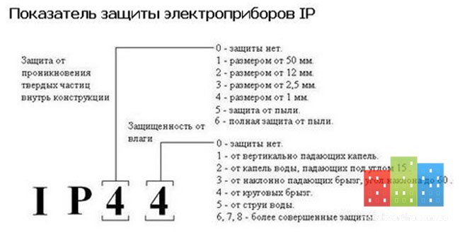

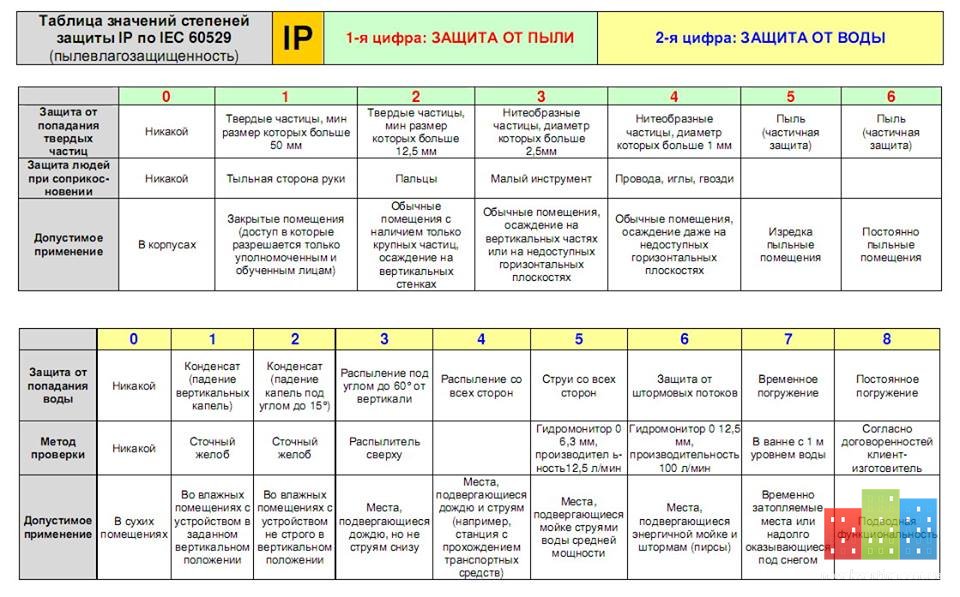

На корпусах приборов многих фирм указывается степень защиты с помощью букв IP (International Protection, "внутренняя защита") и последующих двух цифр, например IP20 или IP65. Первая цифра дает представление о защите от прикосновения человеком к токоведущим частям и о защите от попадания в изделия посторонних предметов. Вторая цифра определяет степень защиты корпуса от проникновения воды.
Первая характеристическая цифра (цифры от 0 до 6 либо буква Х) – от проникновения внешних твердых предметов:
0 – нет защиты,
1 – диаметром > 50 мм,
2 – диаметром > 12,5 мм,
3 – диаметром > 2,5 мм,
4 – диаметром > 1,0 мм,
5 – пылезащищенное,
6 – пыленепроницаемое;
Вторая характеристическая цифра (цифры от 0 до 8 либо буква Х) – от вредного воздействия в результате проникновения воды:
0 – нет защиты,
1 – вертикальное каплепадение,
2 – каплепадение (номинальный угол 150),
3 – дождевание,
4 – сплошное обрызгивание,
5 – действие струи,
6 – сильное действие струй,
8 – временное непродолжительное погружение,
9 – длительное погружение.
При отсутствии необходимости в нормировании характеристической цифры ее следует заменять на букву Х (либо ХХ, если опущены две цифры).
