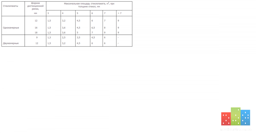

Стеклопакеты:
[​IMG]Конечно же сейчас можно изготовить стеклопакеты, ну, очень большие. К примеру, 6000*4000, но я даже боюсь посчитать стоимость такого стеклопакета, ведь чем больше площадь стеклопакета – тем толще стекло нужно использовать в нем, а то и вовсе триплекс для того, что бы избежать слипания стекол в стеклопакете («схлопывание»).
Эта тема очень обширная, каждый случай нужно рассматривать индивидуально: какой этаж, какая местность, ветровая нагрузка, возможность монтажа и т.д.
Вот примерные размеры:
