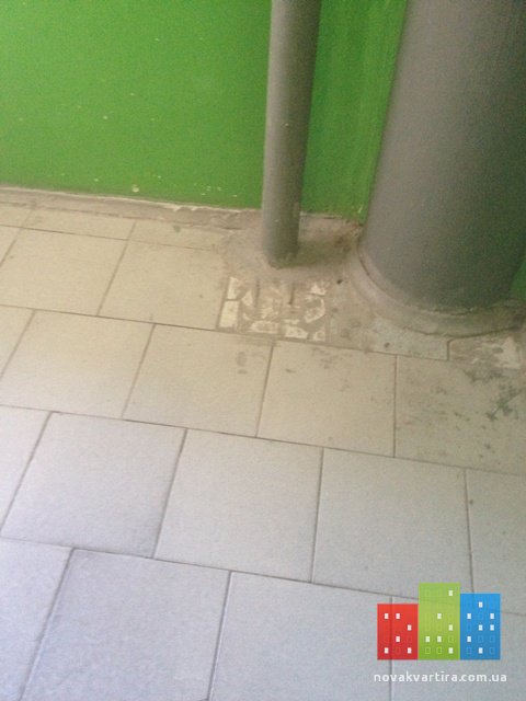

    К моему посту о 2500 грн. и множеством негатива. После появления моего поста на форуме, Виктория набрала меня, извинилась, что конечно делает ей честь (форумы и отзывы умеют учить людей работать с клиентами). Женщина она очень приветливая и доброжелательная (надеюсь, что это не форум ее так мотивирует). Но побывав на объекте обнаружил, что окно в одном из стеклопакетов открывается очень плохо, что отобразил в акте (которые из 3-х подписали 1 для гос органов). так же обратил внимание на отсутствие плитки между пролетами этажей (там просто забетонирован пол). Сейчас вроде и не плохо (но мы знаем, как бетон себя ведет через определенный период. стираясь и превращаясь в пыль. которая будет у Вас в квартире). Сказав об этом Виктории. меня делегировали на рядом сидящего Сергея. который тут же сказал. что этого нет в проекте и плитки там не будет.
    Я же считаю, что это предел жлобства....... не положить плитку между пролетами...... это даже смешно, даже в старых домах лежит плитка на вссех пролетах между этажами. С таким же успехом. мне могли сказать. что электро или водопровода тоже нет по проекту....
    Вообщем предлагаю активно всем быть против подписания акта. пока не устранят этот недочет (в пункте акта он трактуется, как выполнены). Поверьте мне, что Вы сидите и думаете, что вас это не касается. Однако на качество сервиса и жизни влияете только Вы и пора уже требовать за уплаченные средства..... качественный результат.
    PS А на счет 2500 грн кот. якобы нуна доплатить...... скажу так. что это развод на ЛОХа и снова слышал какие-то оправдания, что вроде как и надо было, но уже не надо..... Короче стыдно за наших людей...... Пытались развести мою маму на эту сумму.... т.к. она заведует всеми вопросами по квартире...... НЕ ВЕДИТЕСЬ НА РАЗВОД. А будущим инвесторам скажу, что если и тут пытаются развести, то и в глобальном плане могут...... будьте бдительны, если свой выбор остановите именно на этом объекте.
    Всем удачи!!!!
    вот пример недавно сданного дома.
    хоть из кусочков. но все-равно положена.
    PS Учитесь у лучших, а не уподобляйтесь худшим!!!!!

    kos, на счет отсутствия плитки через пролет полностью вас поддерживаю - какая то "смешная экономия", тем более что эта плитка в том же Агромате стоит 56 грн за кв., а учитывая, что ее покупали по оптовым ценам, то она стоила на 30-40%. Из за этой "экономии" парадное выглядит каким то недоделанным!

  13. Дорогие Инвесторы Второй очереди!!! Сегодня состоялось собрание руководства ЖК Киевский квартал, на котором было принято решение положить плитку на лестничных площадках, согласно ваших пожеланий.
