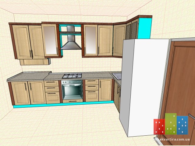

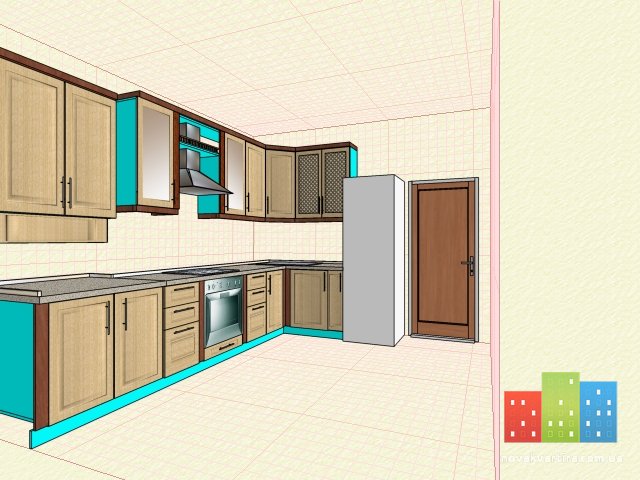

    Подскажите фасады кухни из МДФ??
  8. Jetex
    Jetex Active Member
    да, МДФ

  12. Nataly
    Nataly Active Member
    Dmitry, подскажите пожалуйста, в каком шкафу спрячете счетчик.
  13. Dmitry
    В кутовому.
  14. Nataly
    А ви дізнавались, чи можна під лічильником ставити мийку? Бо я прочитала це і засумнівалась:"На основании Государственных строительных норм Украины (ДБН В.2.5 – 20 - 2001 "Газоснабжение"), п 6.113:
    Установку счетчиков внутри помещений следует предусматривать вне зоны тепло- и влаговыделений (от плиты, раковины и т.п.) в естественно проветриваемых местах. Не следует устанавливать счетчики в застойных зонах помещения (участки помещения, отгороженные от вентиляционного канала, окна, ниши и т.п.).
    Расстояния от мест установки счетчиков до газового оборудования следует принимать в соответствии с требованиями и рекомендациями предприятий – изготовителей, изложенными в паспортах счетчиков. При отсутствии в паспортах вышеуказанных требований размещение счетчиков следует предусматривать, как правило, на расстоянии (по радиусу) не менее, м:
    - от бытовой газовой плиты и отопительного газового оборудования (емкостного и проточного водонагревателей, котла, теплогенератора) – 0,8;
    - от ресторанной плиты, варочного котла, отопительной и отопительно – варочной печи – 1,0."
  15. Dmitry
    у нас мийка буде не в самому кутку, трохи здвинута до дверей.
  16. Nataly
    Я теж так планую, але це мене збило з толку, тому і запитала:)
