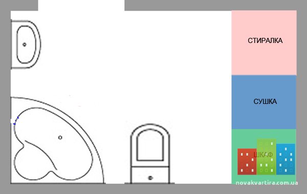

    Этап 5. САНТЕХНИКА (Предварительные работы).
    Верхний санузел оставили без изменений.
    В нижнем санузле:
    1. Добавили душевую кабину (90*90), которая здесь предусмотрена не была изначально (см. этап 1 - ПЕРЕПЛАНИРОВКА).
    Купили её сразу и под неё же сделали точку, чтобы потом вдруг не пришлось переделывать. Пока естественно не устанавливали.
    2. Перенесли немного вправо унитаз, чтобы поместилась душевая кабина. Купили бракованый унитаз без бачка на Борщаговке для рабочих и их работ. Его же установили.
    3. Сделали точку под стиралку и сушку, которых так же не было в сантехническом проекте (до перепланировки на их месте была гардеробная).
    4. Сделали точку под магистральный фильтр.
    План приблизительно такой:

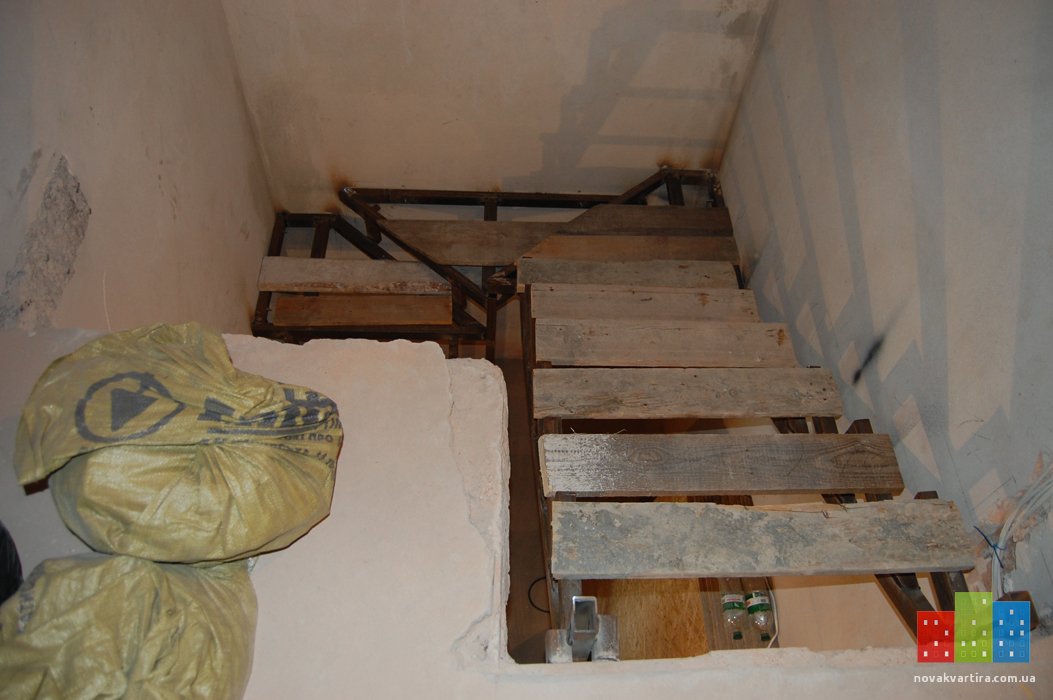

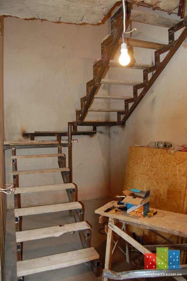

    Этап 7. ЛЕСТНИЦА. (Каркас).
    Посчитали, что по самым скромным подсчетам у самых небольших фирмочек лестница выйдет не дешевле 30000, и это только винтовая. А винтовую с дитем совсем не хотелось. Поэтому решили сделать лестницу своими силами. Дизайн нарисовали сами. Первоначально хотели делать полностью из дерева, но потом все же решили сделать металлический каркас и обшить деревом.
    Вышло 15 ступеней + 16-ая ступень: пол второго яруса. Три из них - площадки (две - по 45 градусов, одна - 90 градусов).
    Глубина: 27,5см.
    Высота: 18см.
    Пока сделали только сварку, т.е. каркас. Доски нашли на соседней свалке, уложили сами.
    Материалы: 1977,56грн.(Металл+ всякая всячина для сварки).
    Работа мастера 4500грн.(Нам, правда, обошлось со скидкой, т.к. делал наш хороший знакомый).

    Хорошая лесенка получается у вас! Оксан, а сколько будет стоить обшивка деревом и балясины с перилами? Вы ж, наверное, предварительную смету уже делали? А вообще, когда планируете закончить ремонт и въехать? У вас какие-то сроки есть?

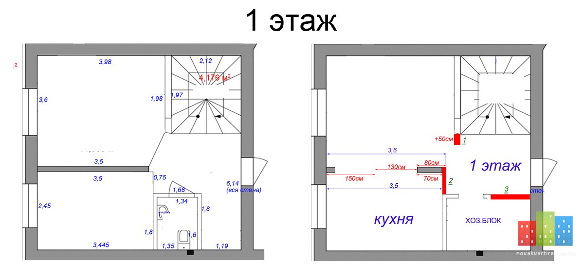

    Можно вопрос по перепланировке? Я вот тоже хочу одну дверь заложить, и сделать проход через кухню в комнату. Вы как-то перепланировку оформляли или уже потом будете задаваться этим вопросом? И какие доки нужно для такой перепланировки или это не считается перепланировкой, а всего лишь переоборудованием?
  16. Freckle
    Freckle Well-Known Member
    мы не узаканивали изменения в коридоре и нижнем санузле. Будем этим заниматься после окончания ремонта. По документам пока не подскажу, еще не интересовалась.

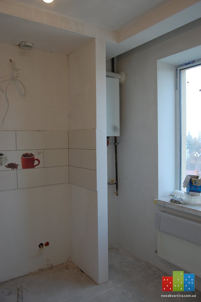

    Построили стену глубиной 60 см (по столешнице) между плитой и котлом.

    Перегородка на кухне между плитой и котлом

    10. КУХНЯ ФАРТУК.
    Работа 600грн.
    Плитка:1298,23грн. Декор - 624,15грн., плитка - 674,08грн.
    Производство: Россия-Италия. Kerama Marazzi.
    Высота фартука: 60см.
