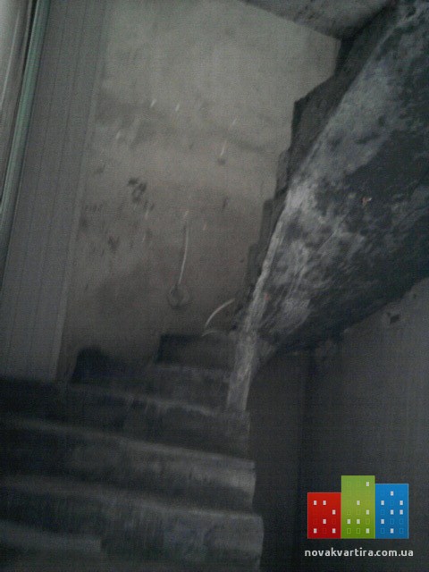

    Фотки исправила - смотрите. Лестница таки бетонная, не представляю как может разместиться санузел под деревянной. Эта лестница будет облицовываться деревом, поэтому внешним видом ничем не будет отличаться от деревяной и скрипеть никогда не будет. Ступени называются забежные, а в целом наша лестница получилась гладкоподшитая П-образная с забежными ступенями Забежные ступени.jpg
    Из-за недостатка места высота ступеней получилась 16,7 см, ширина 27, но ходить удобно, ребёнку 4 года - гоняет без проблем. Лестн начало.jpg
