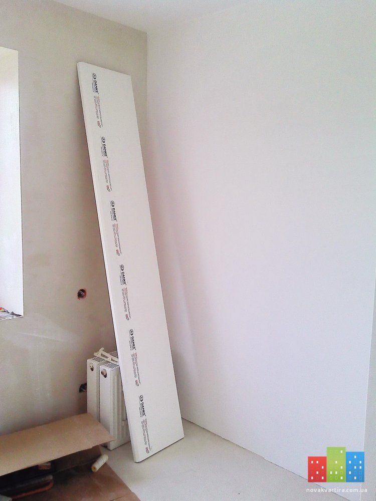

    По поводу подоконника - выше спрашивали, сегодня забирал, ну так - это топовая линейка danke - цвет lucido bianco (белый глянец нашим языком), хотя если честно - я бы без зазрения совести брал бы стандарт, особо не приметил различий, а стоит практически вдвое дешевле - жена выбирала\заказывала, я просто приехал забрал.

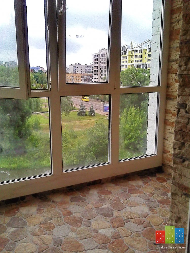

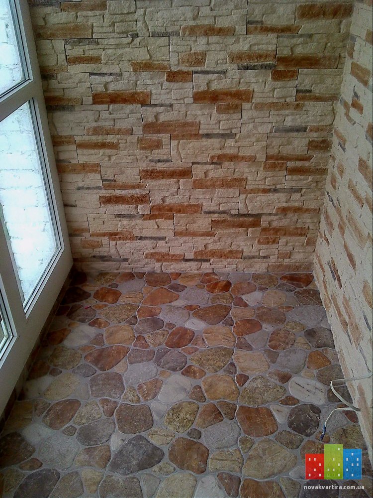

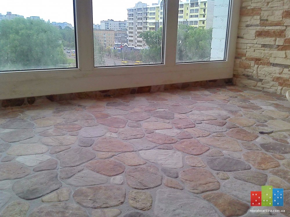

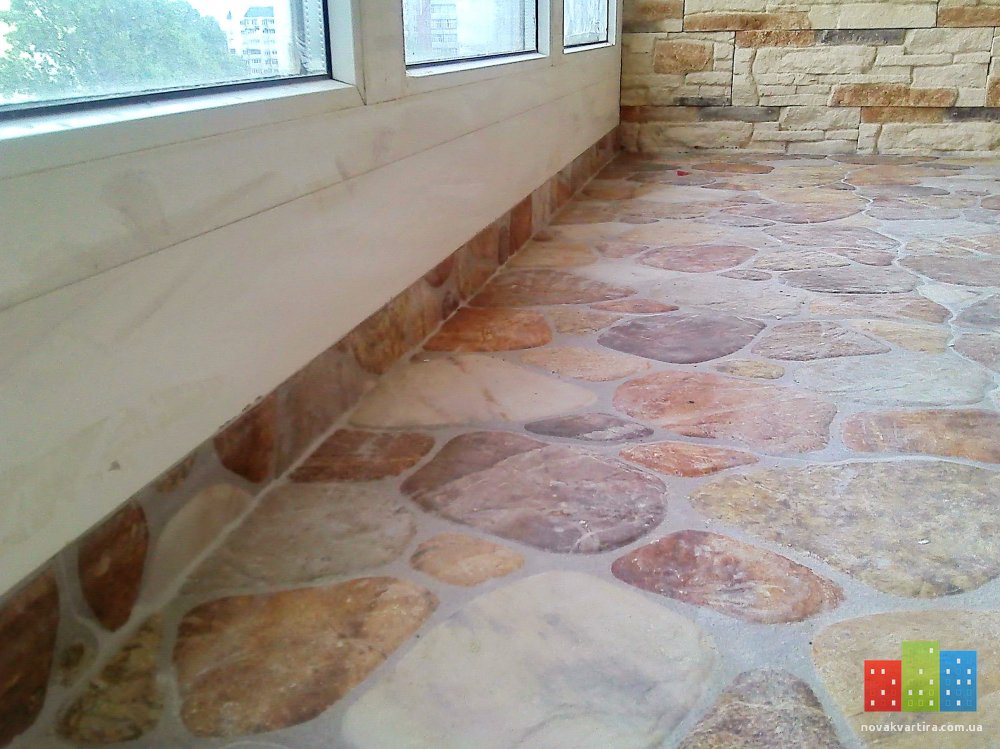

    Распаковали пол на лоджии холодной, ниже пару фото.
    (особое спасибо за сапожок под окном из плитки, помучались немного с ним ребята. С окнами протупили - выбили лишний ряд кирпича, при расчистке проема под окна - это такой себе выход из положения, дабы не заливать тонну стяжки).

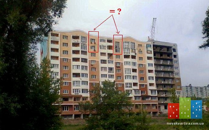

    ... и возвращаясь к теме безбашенности "ремонтомании", не обратили внимание на пропорциональность окошек ;)
    ремарка - Толщина капитальной стенки с утеплителем - ок 70 см.

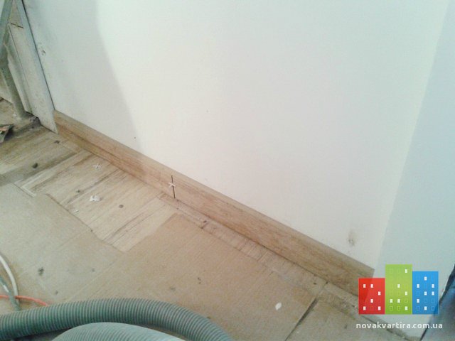

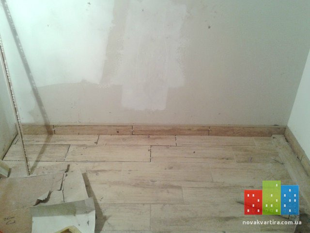

    И возвращаясь к теме плинтусов (:)
    Решил дабы сделали мне из остатков плитки напольной кантик по периметру кладовки, к стене он лицуется пластиковым уголком. Если честно, настолько симпатично вышло, что стал подумывать таким же макаром обойти всю кухню - много практичнее МДФовских выйдет. Как считаете, стоит ли?

    jeyme, я не спец, но у себя так будем делать..на съемной квартире таким же макаром сделано и нам нравится..практичнее однозначно :) но это мое личное мнение :)

    Честно? Мне не понравилось... Щас столько интересных вариантов плинтуса есть, что ..... Только без обид!! )

    Да нормально... Спрашиваю, ведь, что бы личное мнение услышать.
    Не знаю, смотрел АГТ и тому подобное мдф\дерево - вообще не "прет" в тандеме с камнем (даже имитирующему древесную текстуру), смотрится как на сорочку из хлопка пришить гипюровые манжеты и ворот - с одной стороны в прошлом канало, и даже было пиком моды, но сейчас ... depositphotos_9505968-Sucks-emoticon.jpg

    Как по мне, то материал плинтуса должен быть идентичным покрытию. Ваши фотки нормуль.:super:
    Когда я вижу пластиковый плинтус на полу из плитки, меня аж передёргивает, а если ещё и по цвету не подходит....abzac

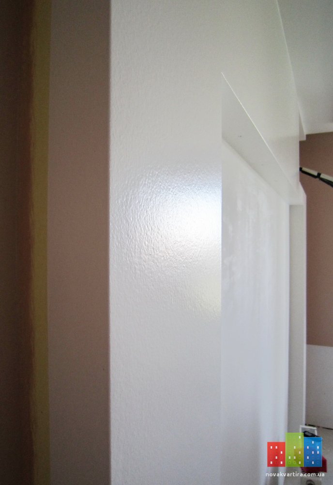

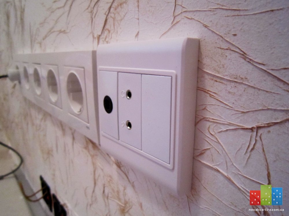

    пробегусь по интересному:
    1. Красками вполне доволен, у Джонстоуна отличный базовый цвет под колеровку (действительно белоснежно белый), что исключает брожение по тонам по колеровке. Текстуры получающиеся при покраске выложу ниже. Технические зоны добивали "железобетонным" садолином 40-кой - вроде как краска заявленная для отделки операционных. Короче по краскам получилось всё очень ECO с кучей сертификатов и того подобного. С объемами с первого и даже со второго раза ничего не угадали, были множественные докупки и доколеровки, посему если красите - записывайте всё по колеровке, вплоть до количества импульсов каждого колоранта добавляемого в определенный объем.
    2. Колеровка - тяжкое и долгое занятие требующее опыта и терпения, как колеровщика так и мастера, и клиента.
    3. Краска на стеклохолст ложиться круче чем на флизелин, обнаружилось уже в конце покраски.
    4. Коробки под медиа-розетки нужно брать исключительно родные.

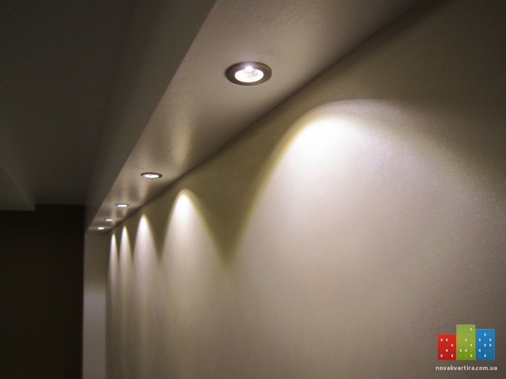

    5. Светодиодная лента - коннекторы как то совсем не понадобились под неё, можно было сэкономить и сразу садить на пайку, у меня 60 диодов на метр 5050 - рвали кусками на 3 м с запиткой с обоих концов + крепление на теплоотводящие алюминиевые профиля, хоть и самоклейка, дожимали обычными хомутами пластиковыми, трансформаторы с запасом min 20%.

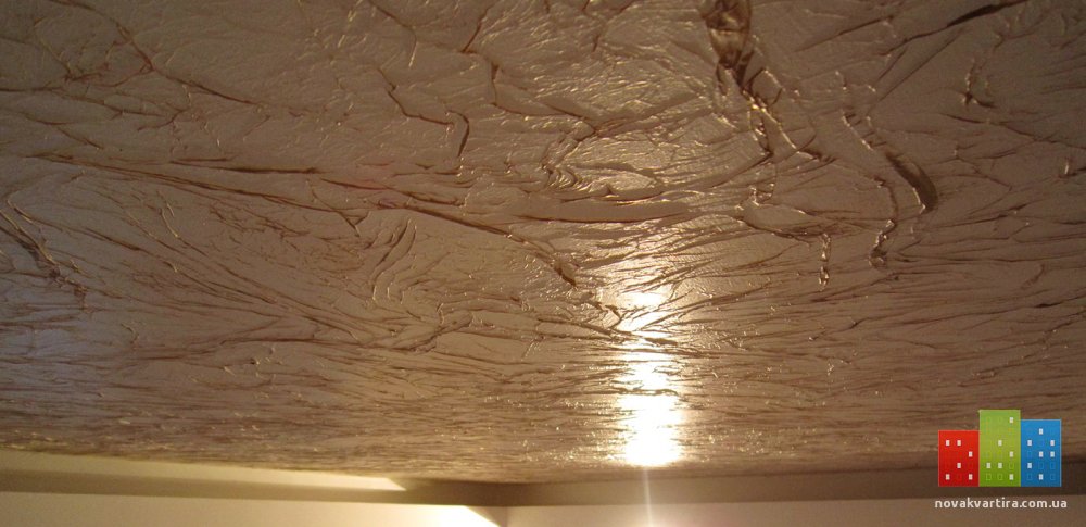

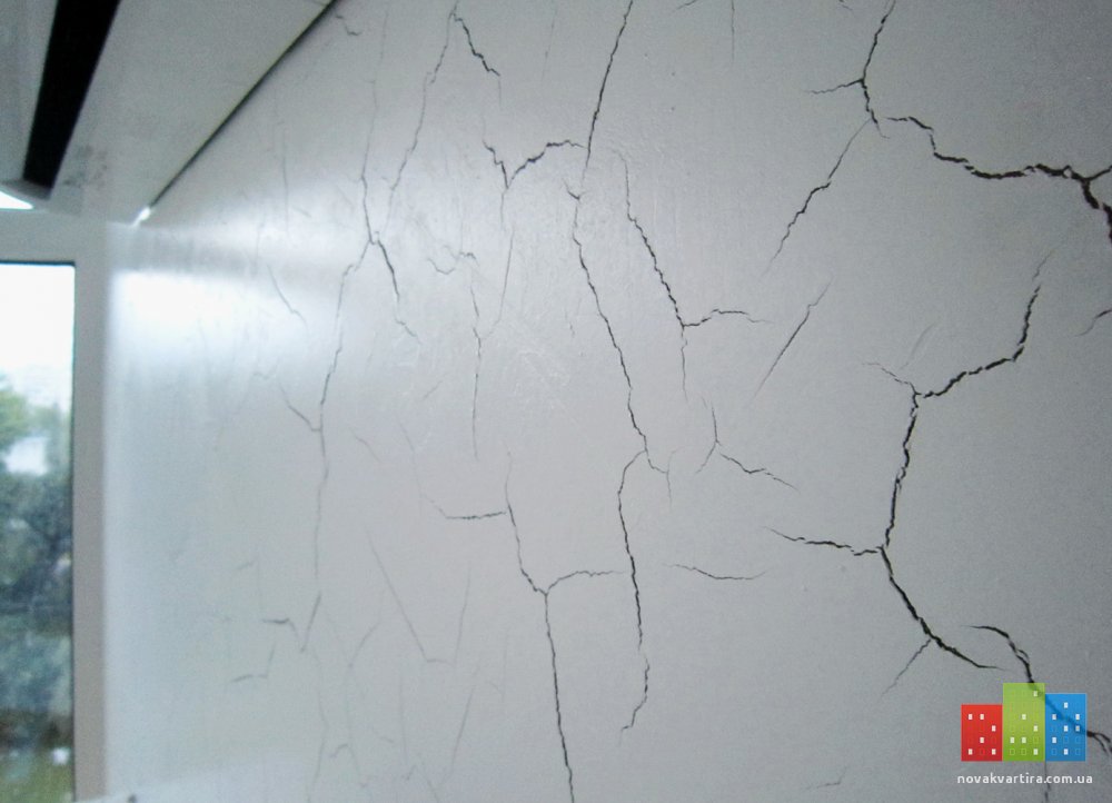

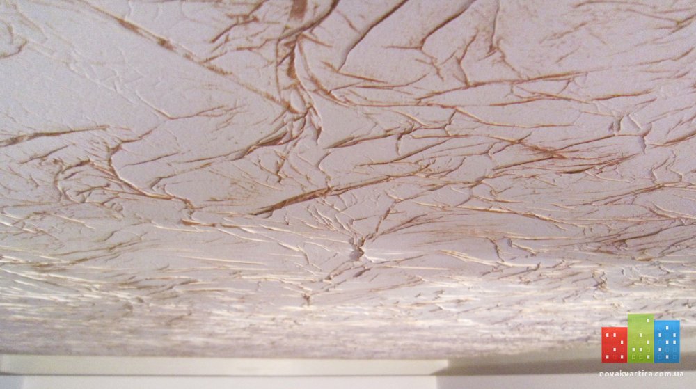

    6. Некоторые зоны появились в отделке - художкой. Отточенто особо на фото не проглядеть из-за освещения (ниши + потолок в спальной), зато папирус (ниша зал) и кракелюр (лоджия) видно хорошо, будут ещё фил позе (кухня) и ардесия (коридор).

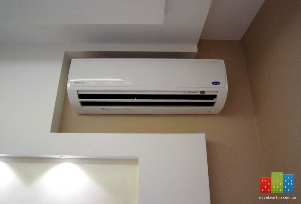

    7. Появились кондиционеры, в принципе вымерял исходы магистралей верно, так, что сели без неожиданностей.
    IMG_4773.JPG IMG_4737.JPG IMG_4771.JPG IMG_4770.JPG IMG_4767.JPG IMG_4752.JPG IMG_4754.JPG IMG_4758.JPG IMG_4759.JPG IMG_4761.JPG

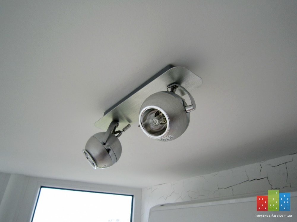

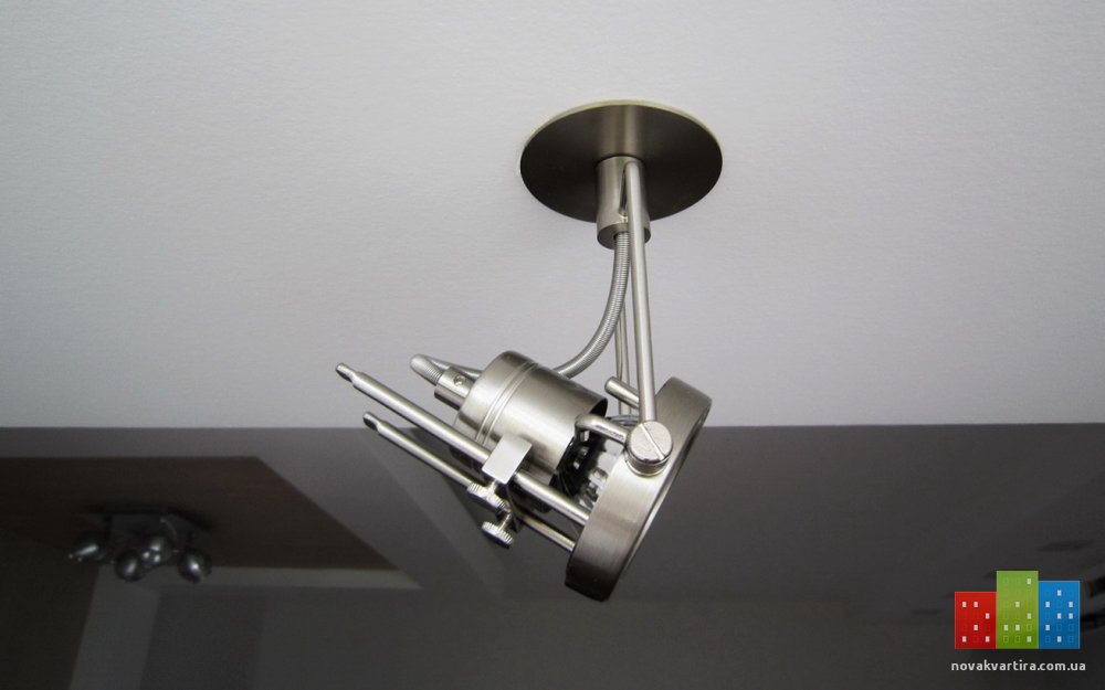

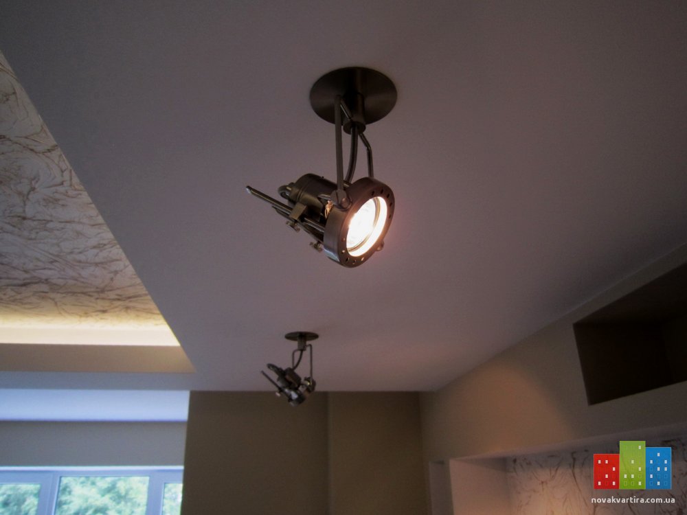

    Эгло и Паульманн... :) если сравнивать, то немцы просто многоооооократно превосходят качество китае-австралийцев, но последние, в принципе, тоже не плохо выглядят...
