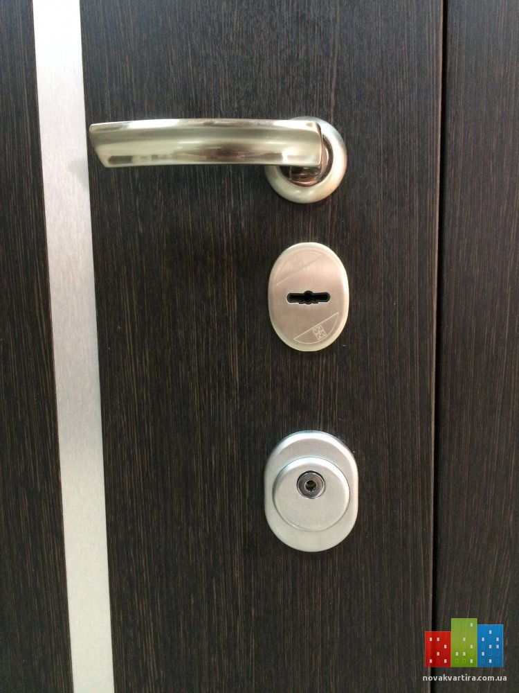

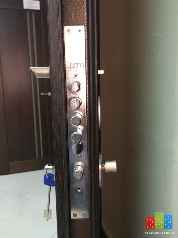

    CR DUAL+Dom Diamant)

    Очень серьезный цилиндр. А сама дверь какого производителя?

    Круто. Цилиндр получается дороже, чем все остальное в двери вместе взятое.
    А как Вам сама дверь? Если это аналог дверей от Нового мира, то это просто качественный, но не особо взломостойкий вариант. А как тут? Из чего дверь сделана? В основе рама и каркас двери из гнутого листа, как в Новом мире, или из профиля - труба или уголок?

    Ну на фоне Вашего цилиндра (да и замка тоже - он хороший, хоть и моноблоки не очень жалуют, но это хороший моноблок) сама дверь отстает все таки. Из трубы при прочих равных двери будут покрепче чем из гнутого листа. Для относительно бюджетного, но качественного варианта труба типа 50х25х2 самое оно. По звукоизоляции может будет немного хуже (хотя не смертельно, чем толще металл, тем больше он гасит звук), но зато крепче.
    У Вас все таки видно, что защита больше от интелектуального вскрытия. Хотя если дом заселенный полностью, то может и не будут ломать так грубо - все таки совсем бесшумно такую дверь не сломаешь.
