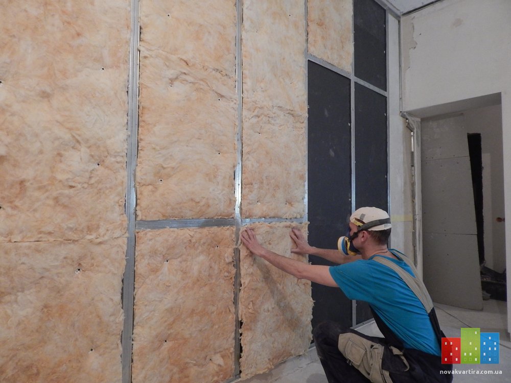

    Максимальный эффект: кирпич + терафом+минвата+гипсокартон Вас защитят от шума

  4. Мастер
    Мастер New Member
    Не думаю, что гипсолитовая защитит от шума из соседней комнаты. Насколько понимаю, перегородки еще нет. Только в комбинации с минватой эффект будет ощутимый. Чем-то все-равно придется жертвовать. Перегородки в пол кирпича плюс штукатурка с двух сторон зачастую устраивает заказчика. Все зависит от ваших требований к шумоизоляции

    Они Вас не спасут. Вы будете слушать новости по телевизору исходящие из соседней комнаты. Вот картинки, когда пришлось снимать слой в 4см пеноблочной стены и шумоизолировать классическим способом (см.выше). Это не решило на 100% проблему, но звуки и громковключеный ТV заглушили значительно. DSCN0008.JPG DSCN0102.JPG
