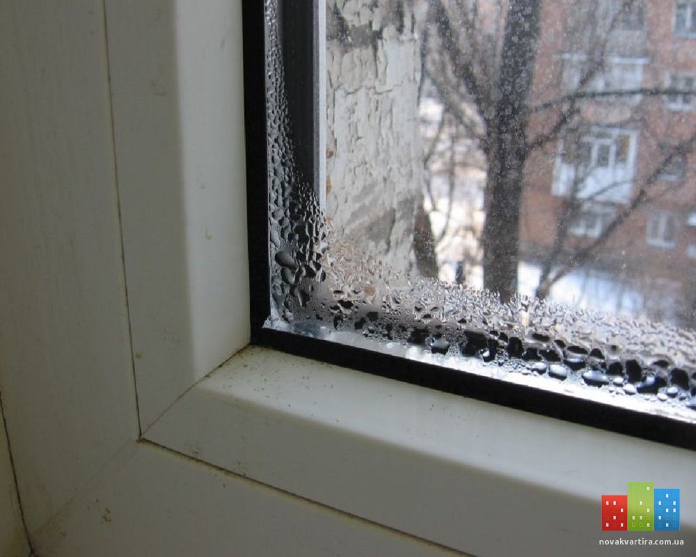

    По окнам: плохое окно - головная боль.
    Плесень на откосах, повышенная влажность. Неплохо еще рекуператор поставить - плюс к вентиляции и минимизация теплопотерь.

    Сорри! Но законы физики хорошее окно не сменит))) конденсат и влажность будет там собираться. У родителей в доме никогда никакой плесени не было, пока не утеплили дом пенопластом.

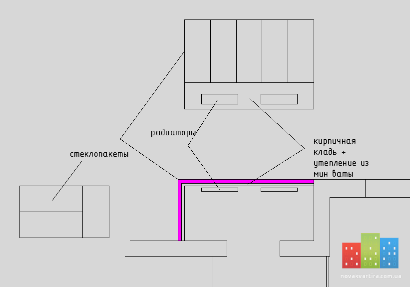

    Я уже почти решил отказаться от теплого пола на лоджии, так как для теплого пола нужна плита, а я хочу что бы лоджия была продолжением комнаты. да и теплый пол это 3-4 месяца с 12 мес. а ходить 8 мес по холодной плитке не очень хо. Поэтому вызревает идея взять 2 радиаторы 11 типа 30 см высотой и скажем шириной 1,2 метра.
    Что скажете по этому поводу? Стеклопакеты на лоджии стоят в Г-подом виде. Одна сторона 3,9 метра, другая 1,4. Хватит если я поставлю 2 радиатор 1,2 метра 22 ти 30 см высотой вдоль длинной стены 3,9 м, 1,4 оставлю без радиатора.
    Мощности хватает. Но нормальный будет такой розклад?
  17. san004
    san004 New Member
    Господа помогите с последними вопросами))) Ничего что оставлю меньшую строну без радиатора?
    Схема в 3-ох проекциях))
