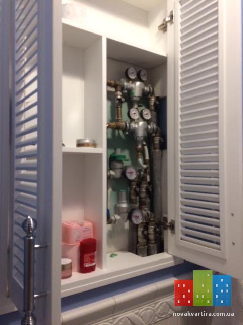

    Голубая стена в плитке призвана перекликаться с коридором и скрыть большой люк ревизии ( в квартире доп.редуктор на нижние этажи)

    3. Нет, могу с 100% уверенностью сказать, что эти полки над унитазом не будут труднодоступны. У меня в двух санузлах такие шкафы с полками над унитазами. Прикладываю их фото. Такое решение снимает вопрос хранения средств гигиены, косметики и пр. атрибутов по уходу за телом/лицом, а так же бытовой химии. Под нее, правда, у меня целый встроенный шкаф в холле предусмотрен.

    Прикрепляю фото шкафов в нишах моих сан.узлов и пример развертки стен по дизайн.проекту.
