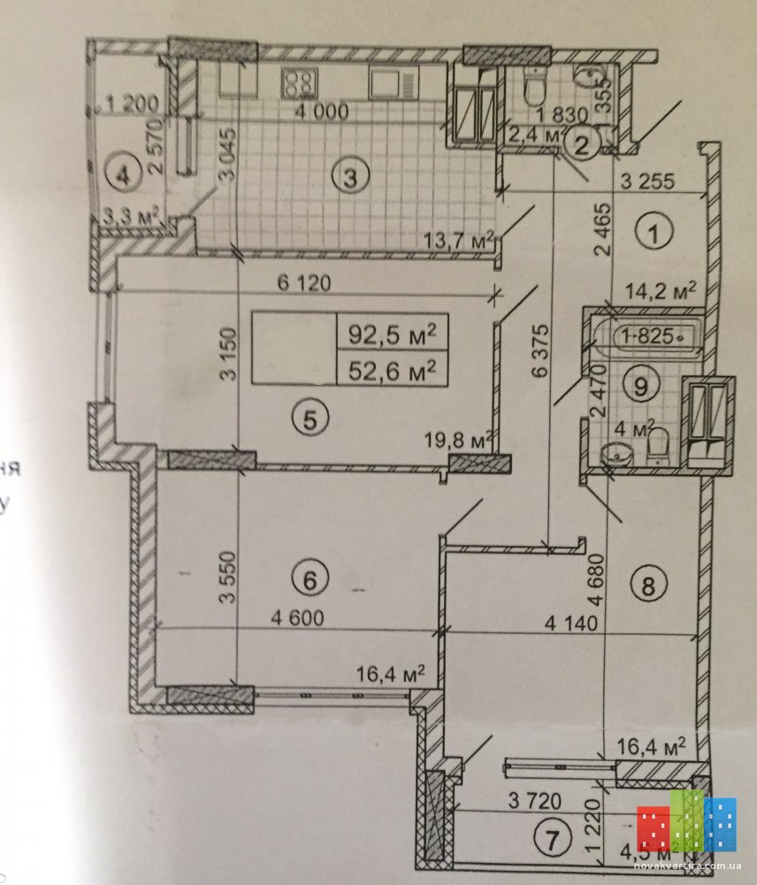

    Итак ,по квартире: план квартиры от застройщика :
    Глядя на начальный план , не меняя ничего ,сразу же появилось желание увеличить санузлы за счет коридора.

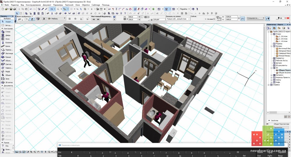

    А на этом фото планировка на которой остановились
    Плюсы второго варианта, как по мне , то ,что зал стал более квадратным- больше места для прохода - планируется большой диван от стены до стены. Кроме того , когда нибудь можно будет объединить зал с лоджией, с лоджии открывается отличный вид на парк, ну и самый главный плюс- гардеробная ,практически 2 на 2 метра.
    Но и куда же без минусов- спальня стала совсем маленькой - порядка 11м (3,35х3,14 м в самом узком месте) , и с банкеткой пришлось распрощаться...

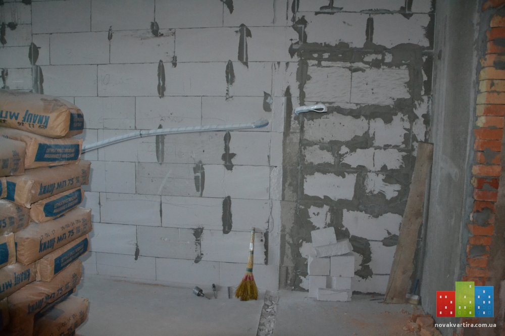

    ремонт начался...
    Парадокс в том, что перед тем как что то строить , часто нужно что то сломать.
    Итак, сносим стены малого санузла, он у нас станет шире на 50см за счет коридора .
    В него нужно будет поместить сушку, стиральную машину, подвесной унитаз, умывальник, бойлер- хватит ли места на все это , с учетом того , что нужно спрятать там еще коллекторную разводку воды- для меня до сих пор загадка..
    DSC_0079 — копия.JPG ,
    большой санузел делаем шире на 30см,
    В нем будет асимметричная ванна , умывальник, подвесной унитаз. Тут ,вроде, с местом должно быть попроще, но вылезла проблема с подбором тумбы под умывальник, но об этом чуть позже..
    При учете перепланировки ,важным был момент ,чтобы стена(скос гардероба) не был заметен от коридора- это ,как мне кажется , зрительно сузило бы пространство, в архикаде все было хорошо,, а на деле .. все тоже оказалось отлично :)

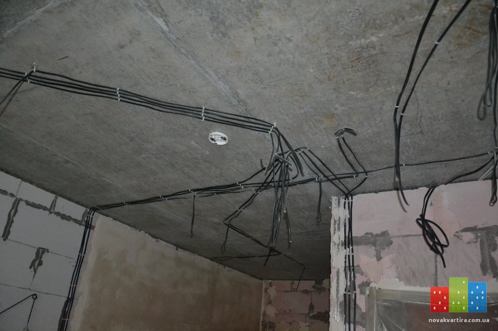

    Электрика.
    С электрикой , пока занимаемся, кабель выбрал Одессакабель, он чуть подороже,но поскольку будет вмуровываться в стены, решил не нем не экономить.
    Должен сказать, еще раз ,спасибо Андрею,закупка кабеля была на нем, и он не переставал радовать хорошими ценами .
    Вся разводка кабеля на потолке, гофру решил не использовать- Андрей и родственник-электрик высказали свое убеждение, что они по большей части для красоты. С чем , собственно,почитав разные источники ,я и согласился.
    Попросил электрика Сергея все прокладывать кабель под прямым углом и ровно, Вот так получилось на потолке в коридоре (сейчас еще допрокладываются провод-кабель)
    но есть и такие вот , некрасивые, места
    По электрике-пока выводы делать рано- как человек -Сергей парень хороший :), как мастер -посмотрим.

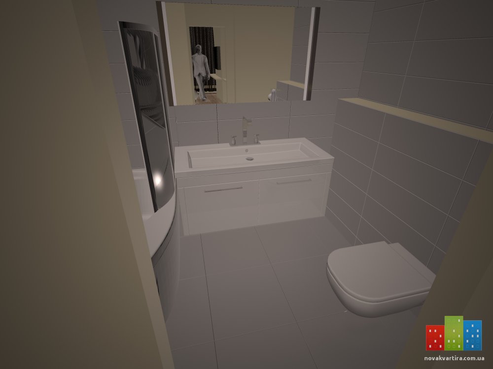

    Итак , рендер "как хочется"(строго не судите- делал сам, к тому же ,еще не все нарисовал):
    Теперь встала другая проблема.

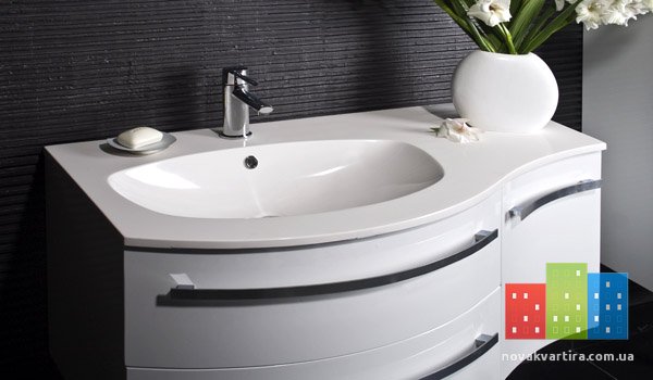

    1) Умывальник на картинке - для понимания размеров, в жизни не такой формы,а вот такой:
    он 108 сантиметров, подходит по дизайну , но остается 10-15 см зазор между ним и стеной,там будет неудобно убирать ,наверное.
    Может кто сталкивался с такой проблемой , как решали?

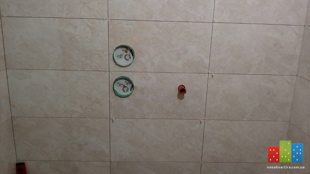

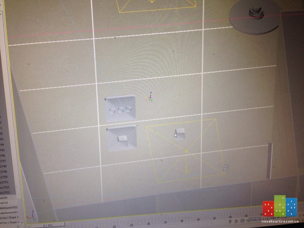

    После того как прикинул расстановку,думаю куда впихнуть скрытый люк -в нем должен быть коллектор.
    Этот коллектор будет иметь два выхода на горячую воду (встроенный смеситель Hansgrohe и умывальник) и
    три выхода на холодную воду(смеситель, умывальник и унитаз )
    Основной коллектор будет в малом санузле, все фильтры тонкой очистки тоже будут там.
    Хотел бы еще сказать по поводу hansgrohe и grohe - выбирая смесители , был в разных магазинах , компаниях, ни один менеджер не смог дать распечатку с партномерами смесителей ,мало того , некоторые не могли предложить из своего же интернет -магазина всю систему, наверное стесняются цен , а некоторые еще и не знают свой товар. В обычных магазинах то ,что стоит по каталогу 430 евро , под заказ ,два месяца ждать - купил в два раза дешевле , причем было в наличии.
    Этим обстоятельством очень удивлен, думал такой маржи в Украине не осталось
    Вдруг кому-то пригодится:

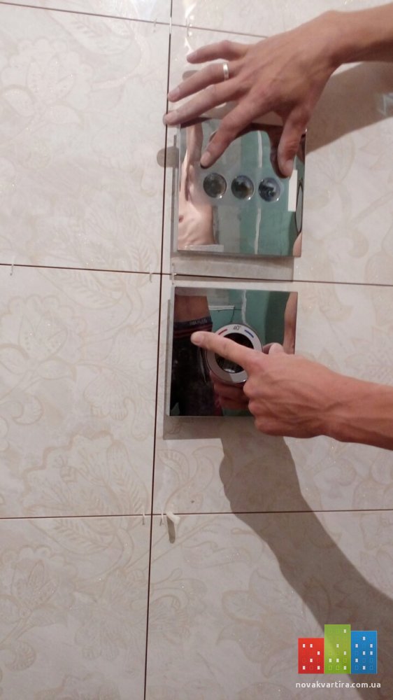

    Запорный клапан на 3 потребителя(в моем случае :верхний душ, лейка, и налив через перелив ванной):
    И термостат:
    В таком варианте невозможно будет регулировать напор воды , но для верхнего душа и излива через перелив это и не нужно, а в лейке 4 режима струи, надеюсь будет удобно пользоваться.

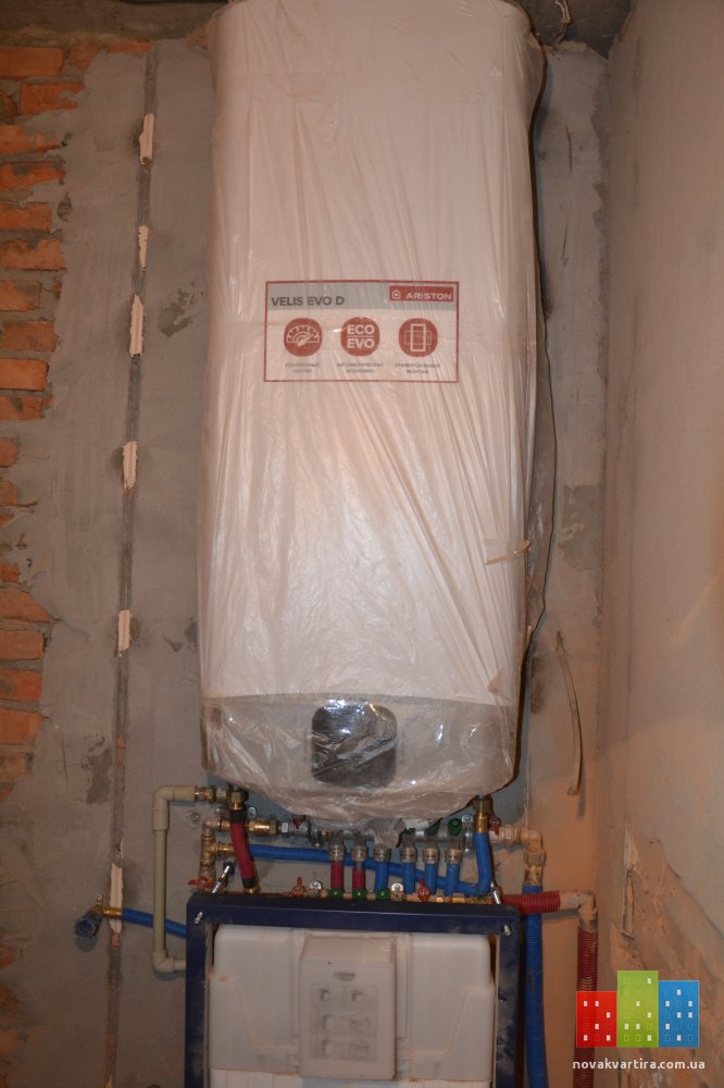

    Потом пришла очередь сантехников, поскольку не люблю висящих бойлеров и других приборов на самых видных местах, решено было прятать под бойлер скрытый люк- и эта задача оказалась не из легких .
    Напомню ,мы увеличивали маленький санузел за счет коридора для того чтобы в него влезла стиральная и сушильная машина , бойлер, умывальник,унитаз , Из квадратного помещения 1,3м*1,76м он превратился в помещение 1,67*1,76 со скошенным входом
    Кроме того , задача усложнялась тем, что не хотелось перегородку под стиральную и сушильную машину делать из дерева. Хотелось полочку для хранения мелочи(за скрытым люком), подвесную тумбу с раковиной, стойку с машинами и подвесной унитаз.
    Долго ломал голову ,не придумал ничего лучше такого варианта: (не судите строго за рендер - рисовал сам)
    С высоты 1,2 метра(от 7-й плитки снизу) практически до потолка над подвесным унитазом расположен скрытый люк с двумя дверками.(левая часть от декора 23см- левая дверка, а декор 60см - правая дверка) За люком расположился бойлер глубиной 29,5 см и шириной 50см, а так же коллектор отвечающий за потребителей воды на кухне , и в малом санузле:

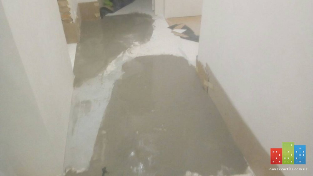

    Итак , после такой укладки ламината , я прозрел от качества выполненных работ и перемерял лазерным уровнем еще и 2 комнаты (в зале лежат все вещи, пока не могу померять).
    Что обнаружилось:
    В детской ламинат прогибается - там был горб.
    Справедливости ради ,стоит сказать, что горб не очень большой и там подложку в 4 слоя не подкладывали :)
    В спальне перепад составил 4-5мм на отрезке 1 метр(жесть), и опять горб по центру комнаты.
    Что было сделано компанией "Alex.prorab", а конкретно "прорабом" Андреем :
    1) В коридоре перфоратором сбили порядка сантиметра ранее налитой самовыравнивающейся стяжки пола , залили самовыравнивающейся смесью UZIN (расчитывал что она будет за их счет , но нет, похоже не угадал)
    2) Счесали горб в детской, пол теперь не идеально ровный , но ,по крайней мере без горба посередине комнаты.
    3) В спальне были вещи и они ее даже не трогали.
    Напомню, что в квартире поклеены обои, произведены чистовые работы, при сбивании стяжки в коридоре появилось еще одно маленькое повреждение на обоях (уже третье).

    2. Заказчик выложил фото монтажа ламината, где в «яму» на полу положили больше подложки, при этом не написал и не выложил фото, где это все уже исправлено.
    Я приложу это фото.

    4. В ванной поставили плитку и расстояние от кнопок встраиваемых смесителей оказалось на несколько миллиметров (!!!) больше от шва, чем на визуализации. Причем, что на картинке не было размеров и расстояний. Павел потребовал снять всю плитку и переложить. Что мы и сделали.
    Как вам 2 мм vs Переложить всю плитку? J
    Приложу визуализацию и фото, как было сделано и это не устроило.

    7. Перепад на полу в 2-4 мм на 3-5 м. Плоскость пола ровная – вывели.
    Вообще то на такую площадь такой перепад не является критичным.

    4)Ну во первых не 2мм , а сантиметра 3 , рабочие хитро на фото поставили верхние части смесителей и сфотографировали под углом, И да , мы с вами за день-два до этого все обговорили, но сделали все равно не так!

    7) Перепад не критичен когда 2мм на 2 метра, будь оно так - вопросов бы не возникло, но 4-5мм на ОДНОМ-максимум полтора метра это перебор.
