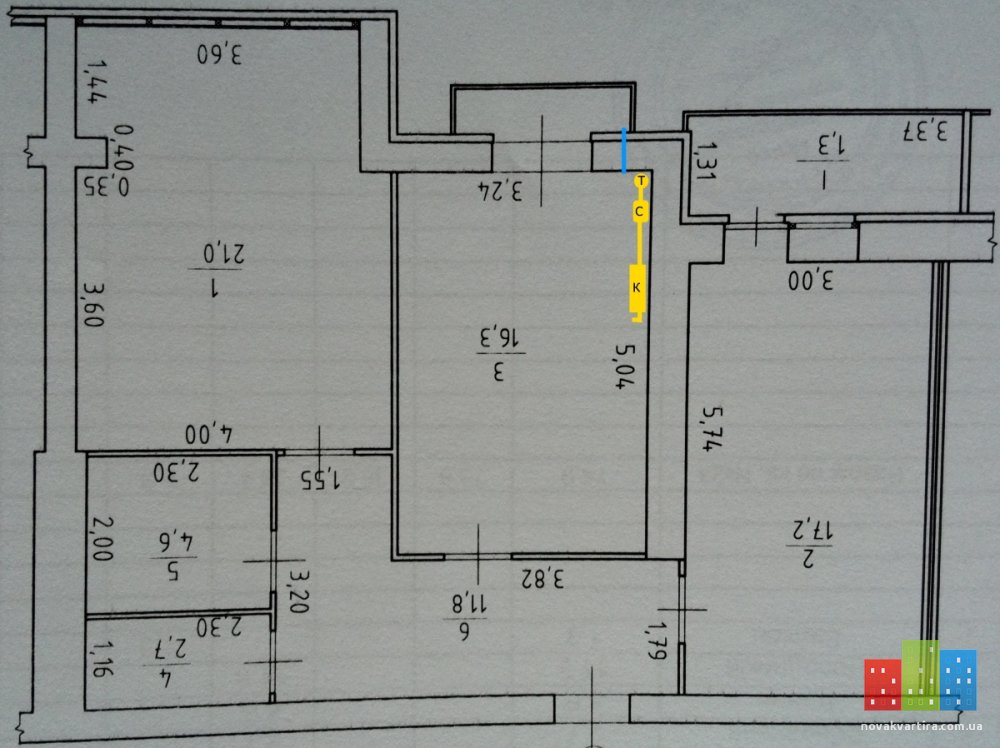

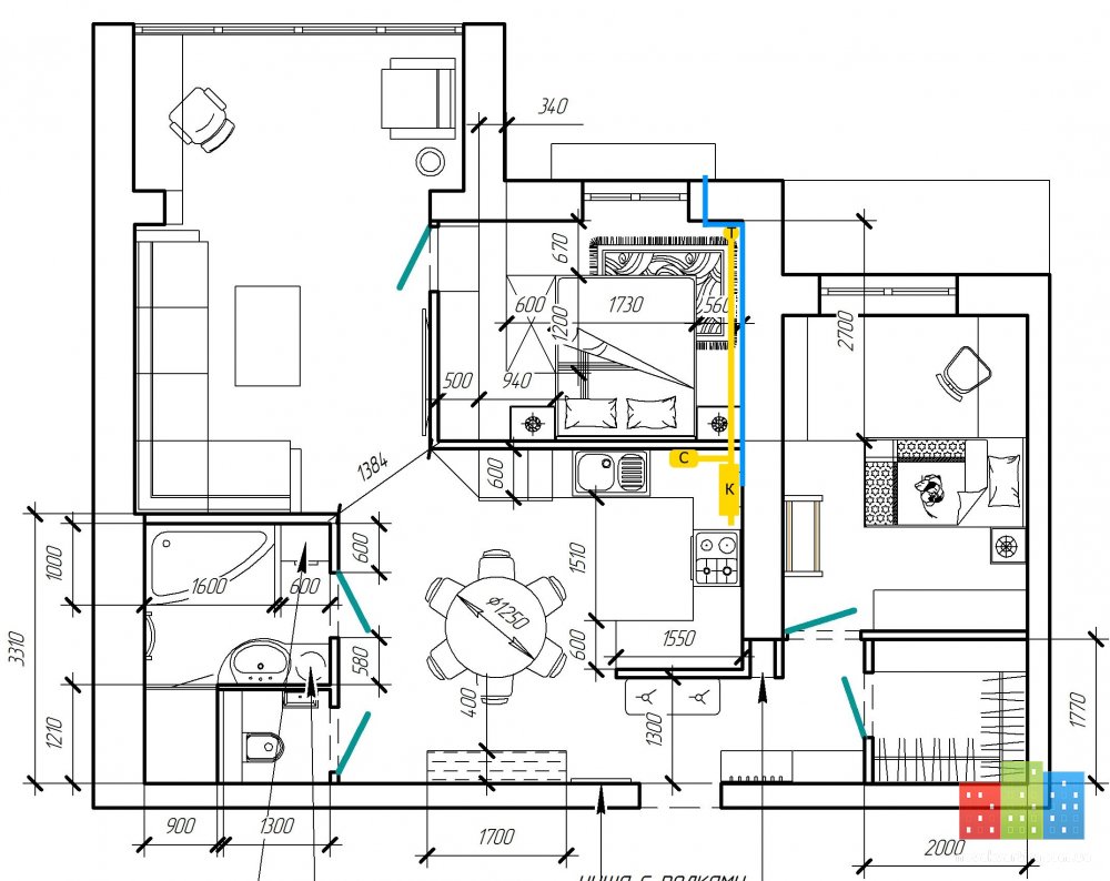

    Чертежи по паспорту и желаемой планировки - прикрепил к сообщению.
    Основная сложность на данном этапе - перенос газовых труб, газового двухконтурного котла и счётчика газа.
    На чертежах газовая труба - жёлтая, Т - стояк газовой трубы, С - счётчик, К - котёл. Синяя линия - приточная вентиляция.

    1) В связи с переносом котла и счётчика на кухню по мнению одного из моих знакомых специалистов происходит нарушение ДБН, а именно - газовое оборудование нельзя располагать в помещениях без окна/форточки. При этом, другой знакомый говорит, что вопрос спорный, и нарушения особо нет, т.к. это получается вроде как кухня-студия, ведь помещения объединяются и в объединённом помещении окно есть - то большое, которое в самой большой комнате вверху слева.
    Соответственно, по мнению первого - если сделать эту перепланировку, то это нельзя будет сделать законно, более того - это не совсем хороший вариант с точки зрения безопасности.
    А по мнению другого - по нормам если даже и не согласовать, то сделать всё можно, мол с точки зрения безопасности всё окей, а нормы тут просто можно трактовать по-разному. Главное сделать всё качественно и сделать пуск плиты сейчас, чтобы потом у газовщиков не было вопросов, когда будет уже всё переделано.
    Трубы планируется никуда не прятать, доступ к ним будет (стояк будет идти как идёт, к нему под самым потолком вварится труба, которая пойдёт на кухню).
    Как вы считаете, в данном случае нарушения по ДБН-ам есть?
    Если всё же есть, то в чём именно?
