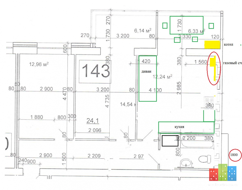

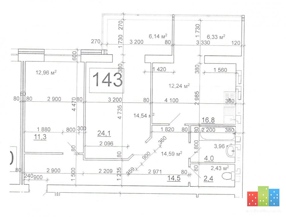

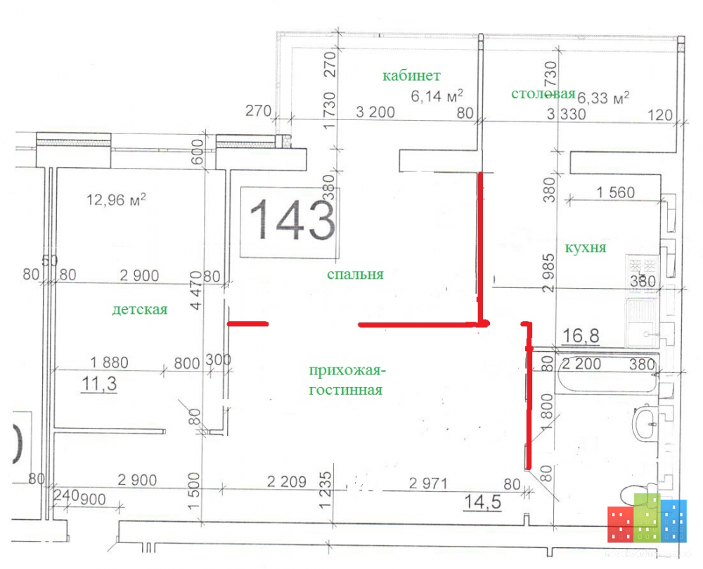

    Читаю форум уже несколько месяцев со дня начала инвестирования в двухкомнатную квартиру в новостройке. Сразу уточню во избежания доп. вопросов - новостройка не в Киеве, а на западе Украины.
    Близится момент сдачи дома и соостветсвенно ремонта. Так как хотим сделать перепланировку, очень нуже ваш совет, какой вариант из придуманных нами лучше.
    В квартиры будет жить семья: муж и я. Планируем в недалеком будуще ребенка. Поэтому в квартире обязательно нужна детская, отдельная спальня и место для дивана :)
    Ниже существующий план и два варианта перепланировки. На существующем плане застройщик по нашей просьбе уже сделал жилые комнати (спальню и детскую по первому варианту перепланировки), ванную комнату объединить не мог согласно строительных норм. Но недавно у нас возникла вторая идея перепланировки, которая уже нравится больше. Во втром варианте коридор-гостинная без окон, но можно установить узкие окна вверху стены спальни, дверь в спальню с матовым стеклом.. Посоветуйте, пожалуйста, какой вариант все-таки выбрать. Original.jpg Вариант 1.jpg Вариант 2.jpg

    Добрый день, Ирина. Мне, лично, очень не понравились оба варианта:
    1. В первом варианте получился совершенно нефункциональный длинный и узкий коридор-кишка, заканчивающемся нелепым узким "предбанником", по конфигурации напоминающий наконечник стрелы и ведущий в три помещения. Зачем съедать таким образом полезную площадь, которой и так мало в квартире? Тем более, лепить ломанные стены в помещениях. Вот какой смысл был в расширении санузла в вашем варианте, если добавленную площадь, образующую самый что не на есть аппендикс в помещении ванной комнаты, будет полностью занимать открывающая во внутрь дверь. Туда вы даже поставить ничего не сможете, вообще.
    2. Во втором варианте, еще хуже, так как располагать гостиную без естественного освещения, пускай и с раздвижными стеклянными дверьми в спальню, с сан.узлом в зоне этой же гостиной - не лучшая идея. Вот представьте, у вас гости, а кому-то из вас или гостей приспичило. Представляете звуки, которые будут доносится сидящим на диване гостям, когда кто-то будет там справлять нужду? А кухня, зачем так уменьшать площадь в самом основном помещении, которое, наоборот, желательно делать самым большим.
    Так же мне совершенно непонятна сама мебель и ее расположение, так как размеры совсем не пляшут. Это на картинке все становится, а в реальности - картина другая.

    Спасибо, Mimmo за отзвыв. Мы и правда, почему то не подумали о придании помещениям правильных форм. это хорошая идея. Я набросала ваше предложение на плане застройщика, чтобы было понятнее по размерам.
    Забыла уточнить, общая площадь квартиры, включая присоединенные лоджии - 70 м.кв.
    Но объясню почему мы решили кардинально отойти от намеченого плана с кухней гостинной.
    Во-первых, в квартире будет автономное отопление и, хотя котел будет находится на присоединенной к кухне лоджии, счетчик и газовые трубы будут как раз на стене напротив планируемого дивана. Прятать трубы нельзя и эта вся радость буде некрасиво торчать возле телевизора :( (фото другой квартиры, но застройщик говорит, что так будет и в остальных)
    Если пытаться переносить и улаживать вопрос с газовщиками, это все может затянуться очень надолго. Тем более, что мы сечас живем в Киеве, а квартира за 300 км.... Возможности ходить по инстанциям нет.
    Во-вторых, получается узкий санузел 1800 мм, боюсь, будет очень узко между ванной и умывальником.
    И еще, как вы отметили, нефункциональный коридор в почти 10 м.кв.
    По поводу второго варианта с прихожей-гостинной без окон.
    Мы с мужем обсудили вопрос со звуком и решили, что это не проблема. У нас у знакомых есть подобный опыт гостинной. Не смотря на частых гостей, все ок.
    Отсутсвие окон мы бы компенсировали широким дверным проемом и стекляном матовой дверью. А также, как вариант, можно установить окна вверху стены, смежной со спальней.
    Нашла фото для примера.
    То, что уменьшится кухня - не проблема, так как лоджия - это честь кухни, там не будет двери, и это удобное место для установки обеденного стола. А для самого кухонного гарнитура площади в 9 м.кв., как по мне, вполне достаточно.

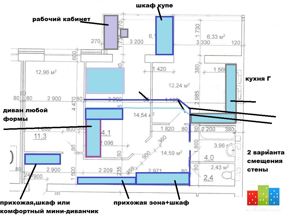

  13. Grigma
    Grigma Well-Known Member
    Может так?
    Детскую пока,не расписываю.
    1. предлагаю уменьшить спальню и немного кухню. Таким образом получится холл-гостинная с диваном и телевизором(на стене с/у). Гостинная проходная, но у каждого своя изолированная комната и изолирована кухня, что тоже важно.
    2. спальню уменьшить до 10кв, но в ней лишь кровать и возможно камодик. На примыкающей лоджии кабинет и шкаф-купе. Этого достаточно для обычной спальни. При желании, можно и телевизор повесить на против кровати.
    3. кухня, за счёт искусственно созданного угла прекрасно спрячет любой холодильник и колону с техникой.
    Кухню однозначно буквой Г, здесь это будет удобно. А от стол можно расположить как на лоджии так и напротив кухни.
    -стол на кухне, на лоджии зона отдыха с диванчиком или кофейным столиком;
    - стол на лоджии, на кухне небольшой мягкий диванчик, раскладной. (имею опыт 1к кв, то раскладной диванчик на кухне всегда пригодится. И больше востребован на кухне чем стулья, но обедать за ним конечно же не удобно. Есть масса вариантов раскладывания по типу аккордеон, ширина всего 1,4, но спальное место 1.4*2. Удобно. рассмотрите вариант).
    4. в холле -гостинной так же можно разместить шкаф-купе ближе к с/у. Лучше меньше, но под потолок. А ближе ко входу небольшую прихожую зону и банкетку. Гостинная лишается естественного освещения. Но можно продумать варианты освещения. Если принципиально окно, сделайте фальш окно или картину с панорамой.
    5. на вопрос совмещения с/у однозначно не отвечу. Зависит от пожеланий семьи. (мне надоело устраивать "очереди", поэтому я оставила 2 с/у, соответственно 2 унитаза и умывальника.)
    Подытожу. В данной планировке и учитывая потребности семьи, считаю, что спальня и детская должны быть отдельными, а не прятать за перегородками. Комфорт хозяев прежде всего. Кухню с зоной гостинной желательно разделить, так комфортнее и готовить и отдыхать. Проветривание гостинной не проблема, за счёт кухни или спальни. Под сушение вещей жертвовать лоджиями не рекомендую, купите сушильную машину, даже на глажке время сэкономите. Учитывая, что планируете ребёнка, то стирки будет много-очень много.
    Сама пользуюсь данным агрегатом месяц, зато наконец осознала, что на балконе комфортнее пить кофе, а не сушить уйму стирки.
    Может что-то упустила, спрашивайте.
