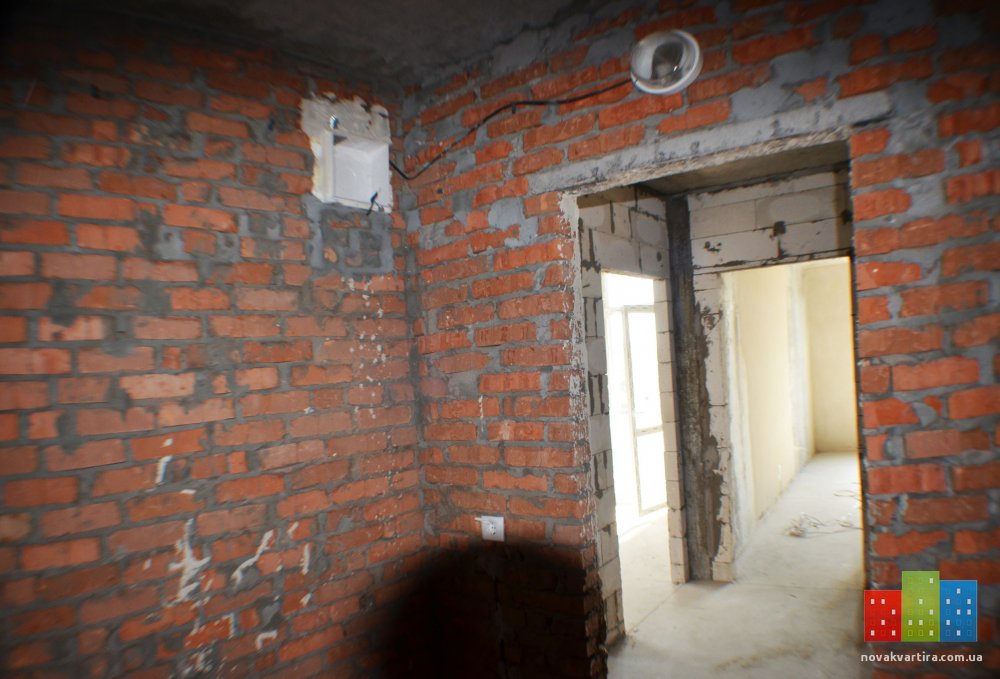

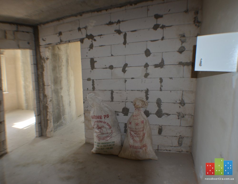

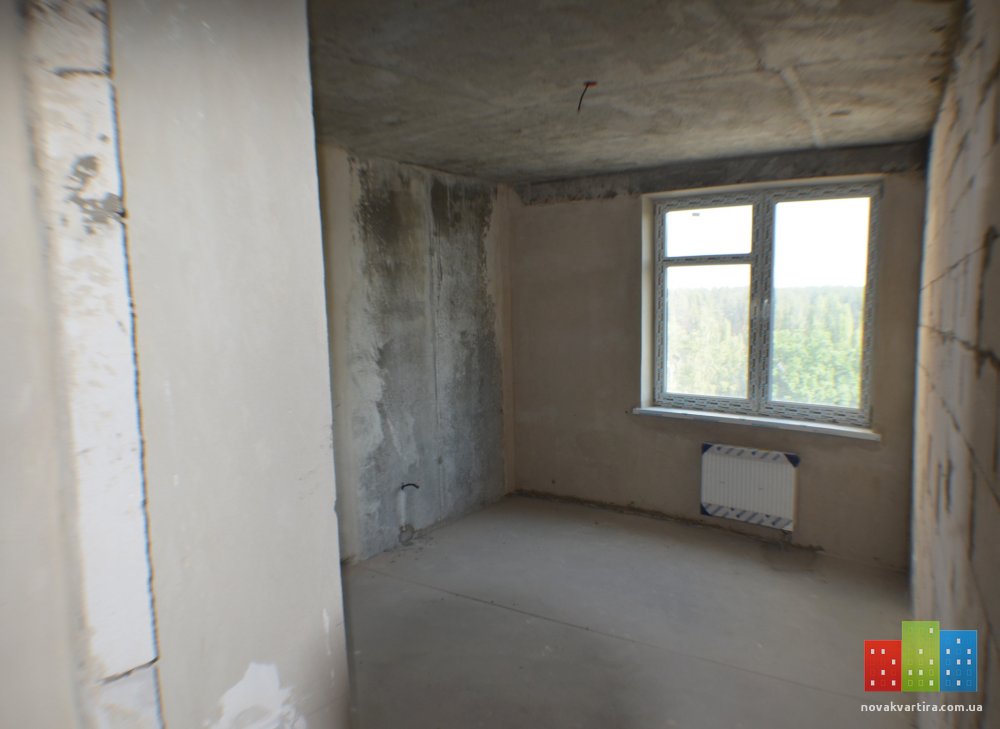

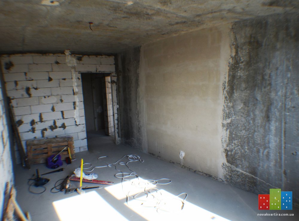

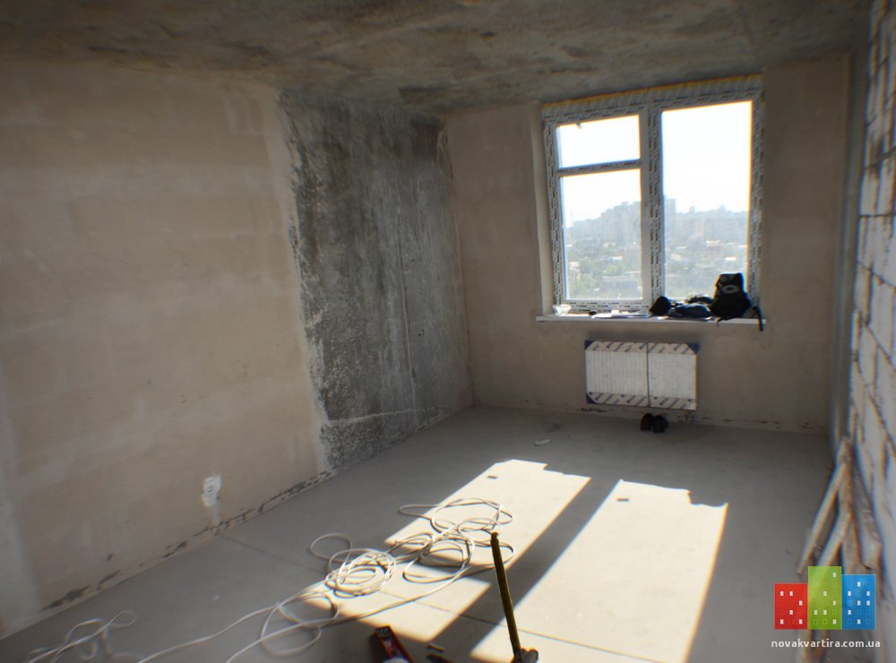

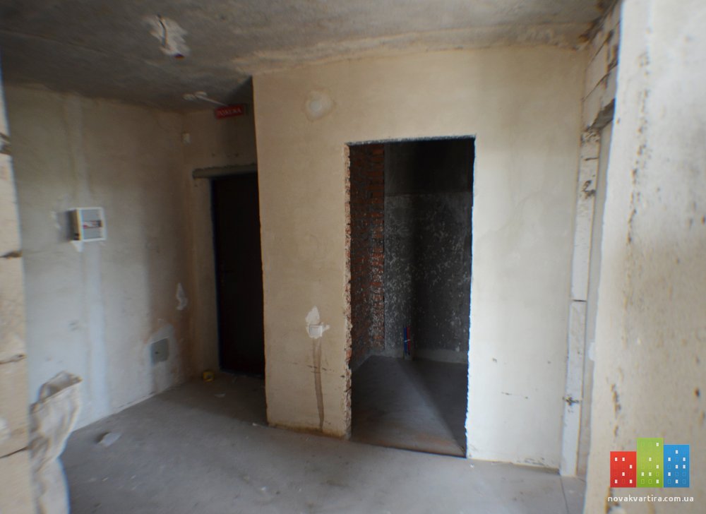

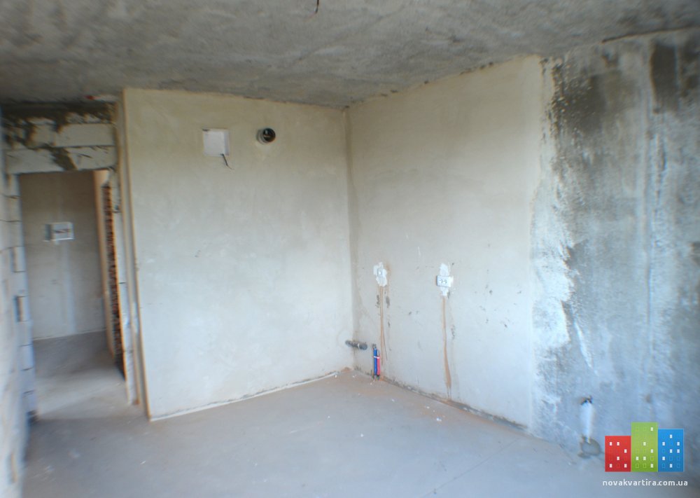

    А вот так выглядела моя квартира после застройщиков.... Продолжение следует)
