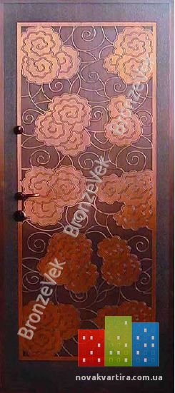

  10. katerina89_12
    katerina89_12 New Member
    А где можно вот такие сделать или похожие может где можно купить?
      40,1 КБ
      1.032
  11. Novosel2014
    Novosel2014 New Member
    Это входная дверь? Отправил фотографию на производство.Получу ответ отпишусь.
  12. Novosel2014
    ))) а вы не продавец?))) двери на сайте , который вы рекламируете, вообще то в России находятся))). В Киеве когда то был их представитель, как сейчас - не знаю. А что в них собственно говоря хорошего? Какая комплектация и ее стоимость?
