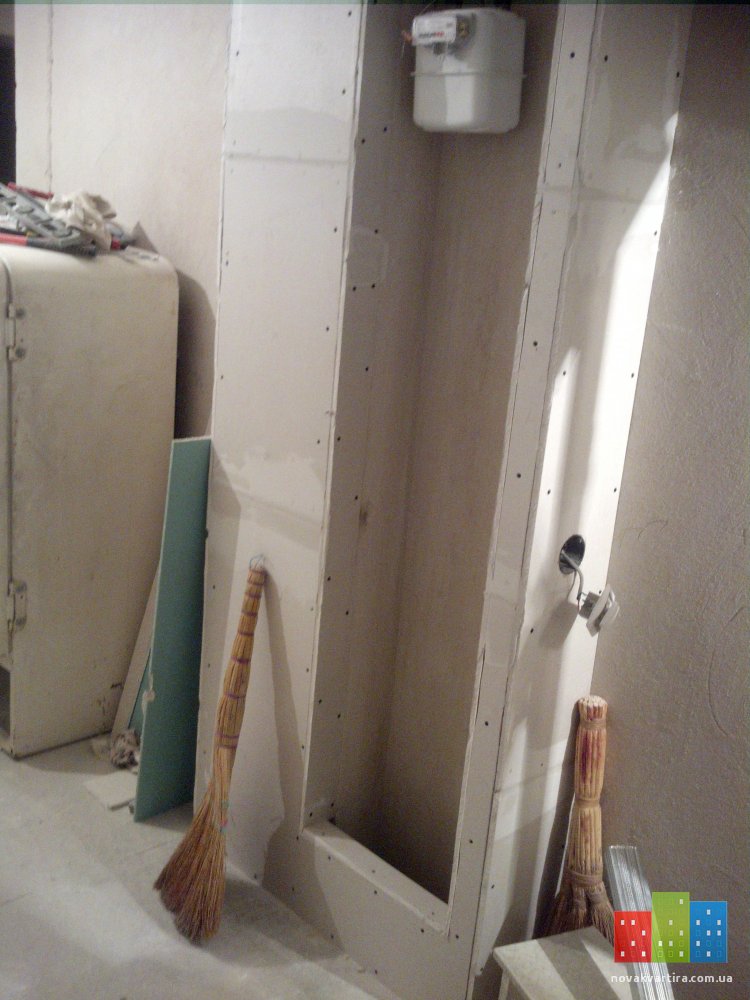

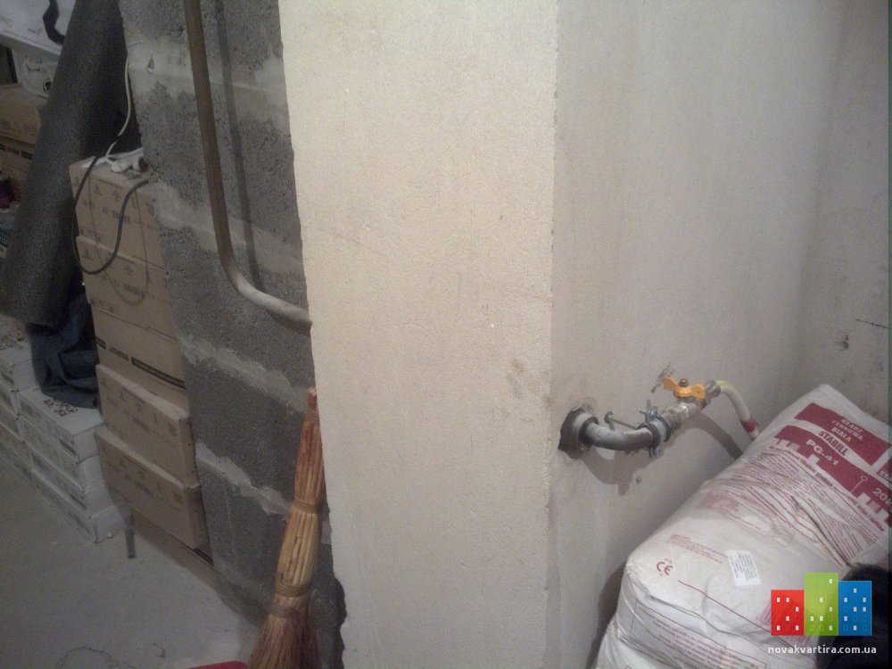

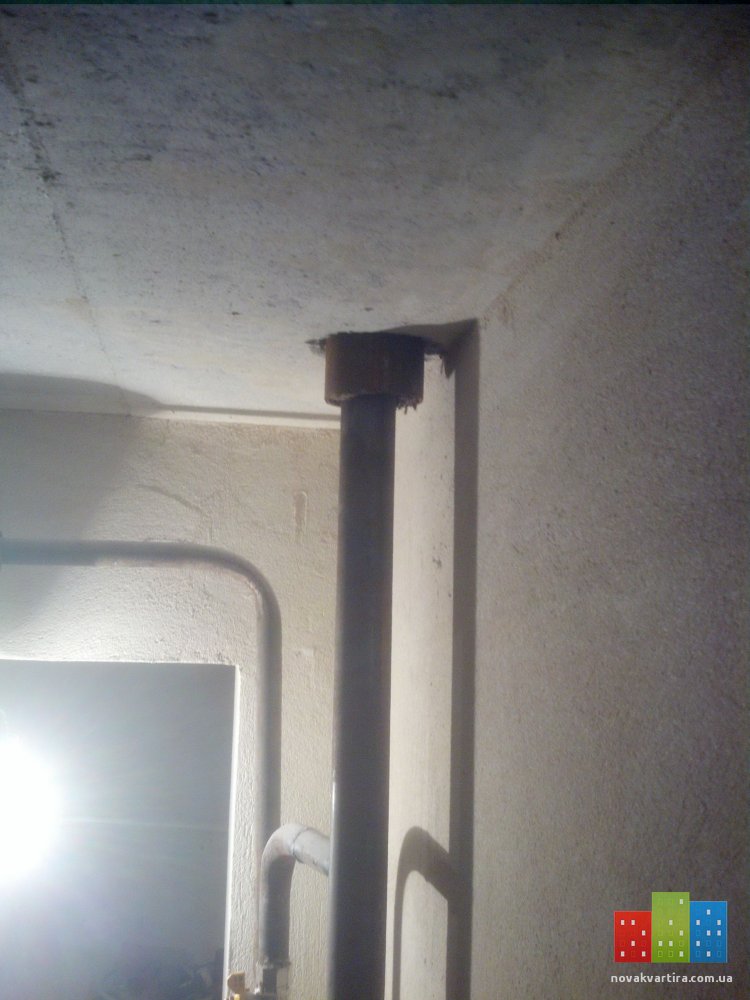

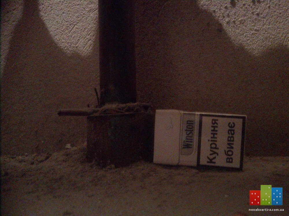

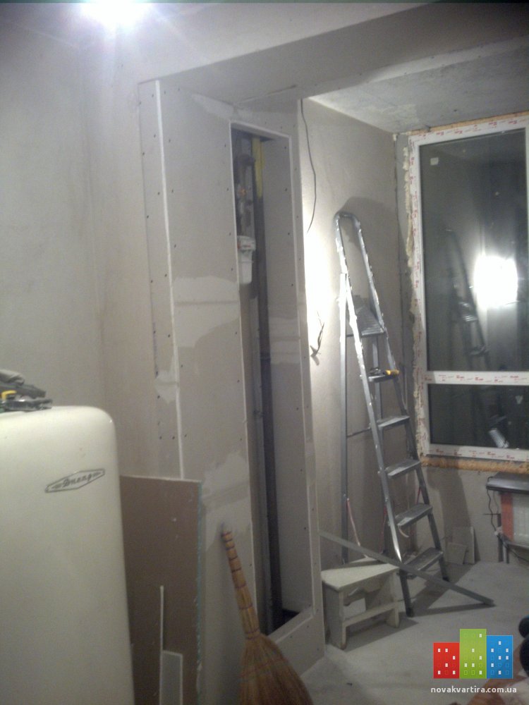

    Скажите, а лучше покажите, кто как решил вопрос с окультуриванием газовой разводки? Кто как прятал\обыгрывал?
    В моей ситуации это убожество выглядит так:
    IMG_20141208_220656.jpg IMG_20141208_220812.jpg IMG_20141208_221331.jpg IMG_20141208_221023.jpg
    Особенно интересует. как решили с трубами вокруг вент. канала
    P.S.: Приму в дар строительный козлик :)

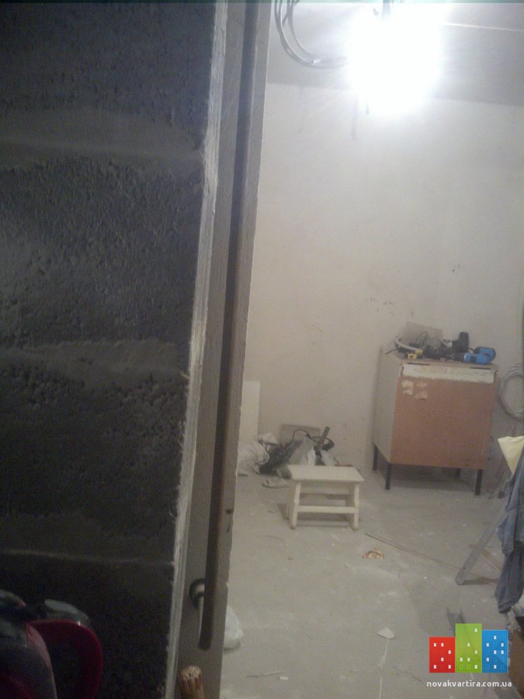

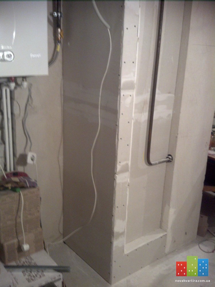

    Ми поспілкувалися з газовщиками та зробили от так:
    справа та зліва труби зашили в короб з ГК, залишивши отвори під дверцята 40*200 такі
    http://www.nl.ua/ru/dveri/vnutrennie_dveri/dveri_zhalyuzi/dveri_zhalyuzi_sosna_2422h294_mm.html
    а верх тех зашили в короб, врізавши в нього решітки пластикові вентиляційні.
    Таким чином, намємо більш-менш функціональну нішу з лічильником та просто декативні дверцята навпроти,
    Доступ до труб забезпечено скрізь :)

  6. GRG
    GRG Well-Known Member
    Отличная идея! Спасибо за информацию!
    А что сообщили газовщики - их такой вариант полностью устроил, или это "полумера" ?
    Дверцы должны быть решетчатыми, или могут быть сплошными (идеально было бы сделать их в одном стиле с кухонным фасадом) ?
  7. Jery
    Jery New Member
    общались с начальником технического контроля Броваров, дядька когда увидел фотки и показал шефу, как сделано у нас - долго ржали и возмущались, мол, это нам еще говорят, что мы дерьмово делаем :))
    Газовщиков беспокоит ряд основных вещей:
    1) не зашивать наглухо: к любому участку трубы должен быть относительно свободный доступ "для обслуживания"
    2) не срезать гильзы (минимум 3 см должно торчать их поверхности стены\потолка\пола)
    По поводу подрезать\отрезать и т.д. - сказали однозначно: нужно смотреть в проект, что там нарисовано, если указаны отступы и т.д. - грусть-беда, любые такие изменения должны ити как изменения в проект, которые стоят денег\времени\нервов
    Дверцы им пофигу, какие, если внутри нет прибора (вот на счет счетчика я не уверен, как они его интерпретируют). Мы такие брали по той простой причине, что они доступны\недороги\легкие. Точнее, мы еще не брали, а просто поехали и замерили точные размеры (с ттх на сайте гуляют в пределах 3мм) и уже под них делали ниши
    Что касается "наших" газовщиков - хз, пока не приходили, но у нас есть весьма подкованный товарищ, который сможет их вежливо вразумить с точки зрения нормативов и допусков :)
    И да: короб прилично своровал место, даже визуально. Функционал возможный: под веник, совок и швабру. Полочки можно, но они бестолковыми будут
