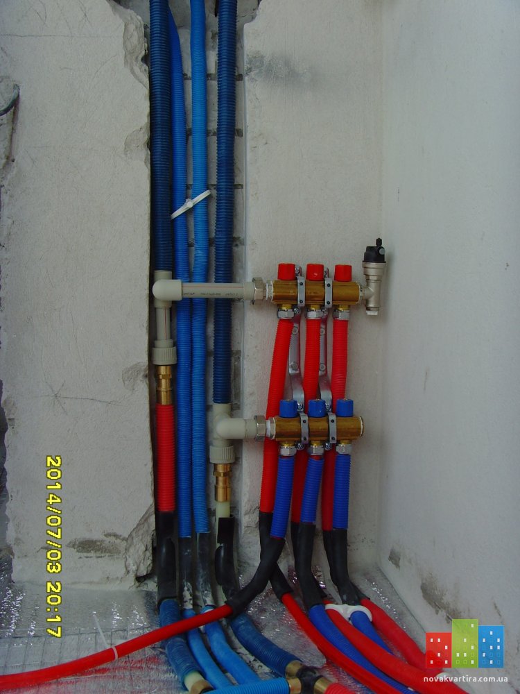

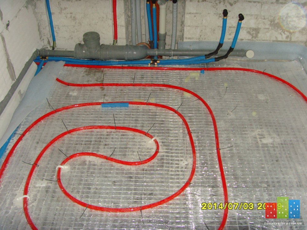

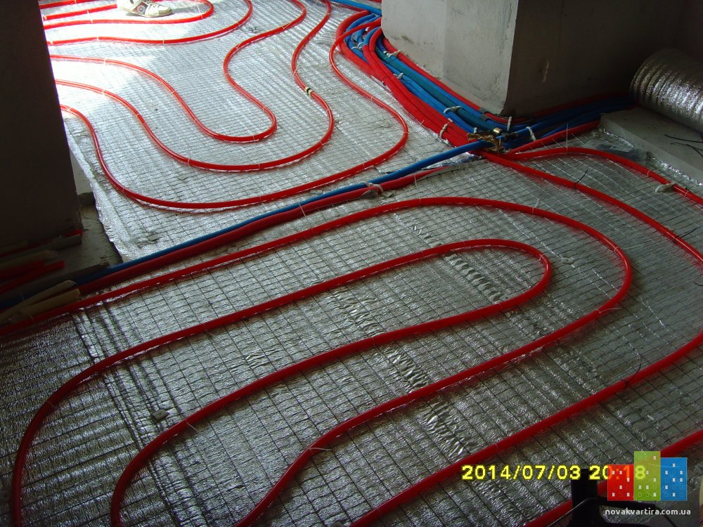

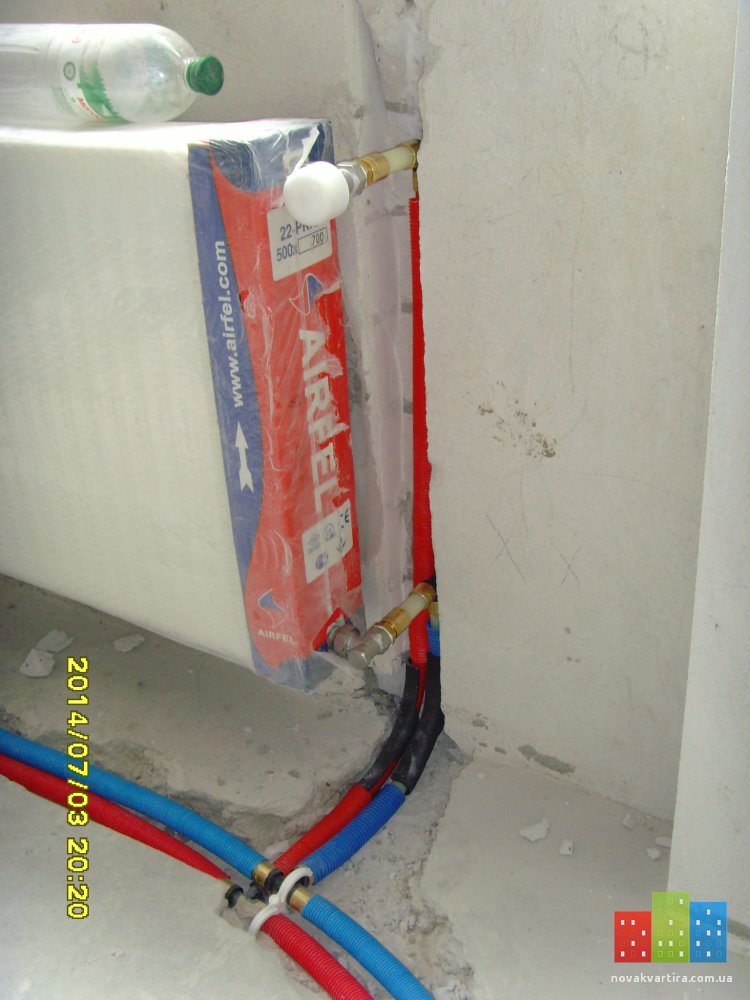

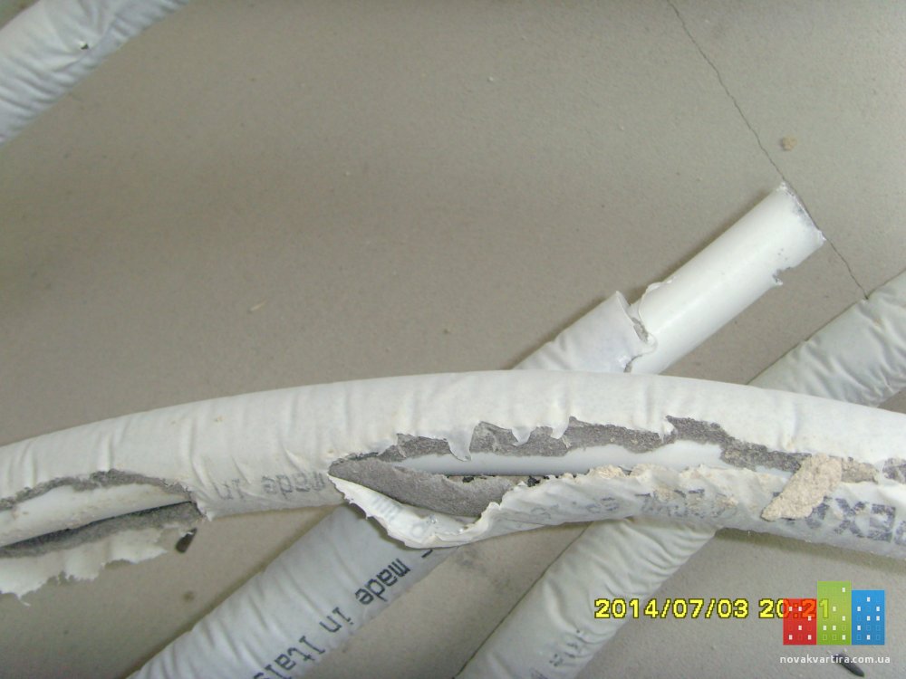

    Вот на конец то руки дошли до компьютера. Норку выбрали в ЖК "Софии" хватило на 1-но комнатную 42кв.м.

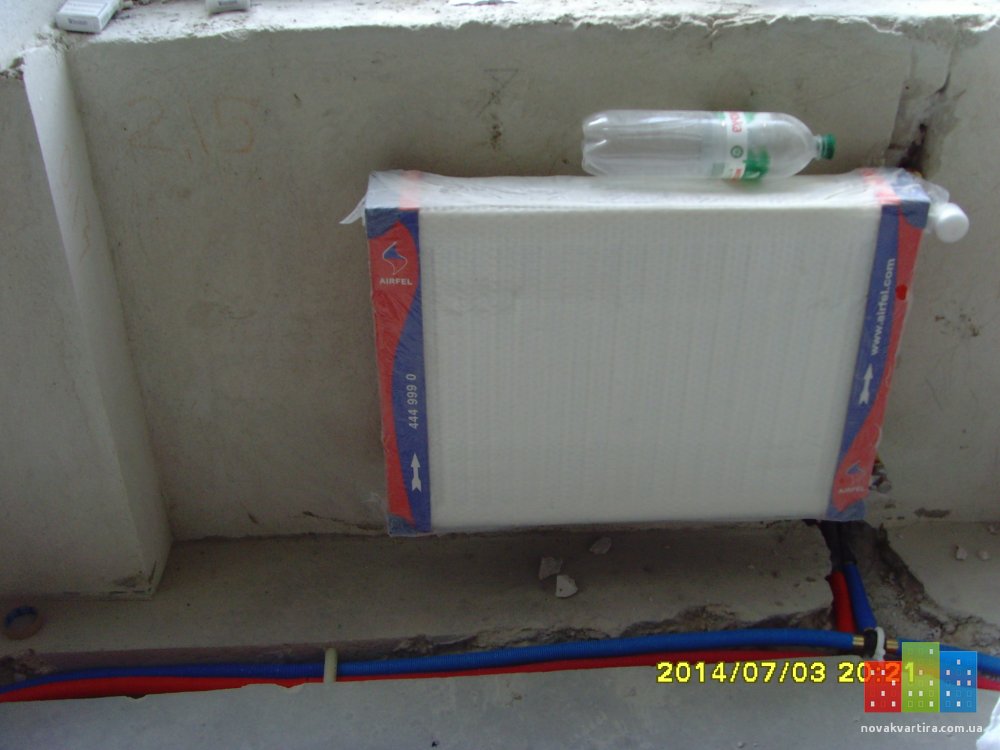

    Так как снимали жил.площадь надо было сделать ремонт в кратчайшие сроки. Денег особо не было решили делать все сами. Начали с теплого пола. Сняли стяжку, трубы от застройщика убрали.
    Оказалось что утеплитель на трубах погрызли мыши
    SNV37294.JPG SNV37295.JPG SNV37299.JPG SNV37303.JPG SNV37311.JPG SNV37318.JPG SNV37317.JPG
    Теплый пол помог сделать кум, делали КАНОМ.

    Ушло времени примерно неделя на теплый пол, а потом все это забетонировать...

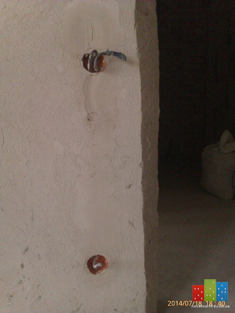

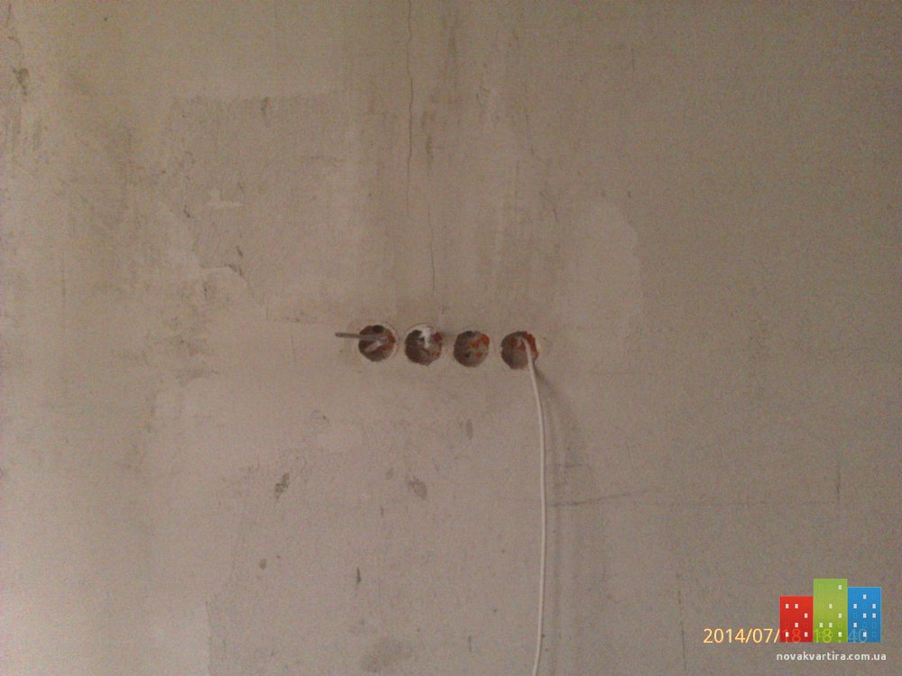

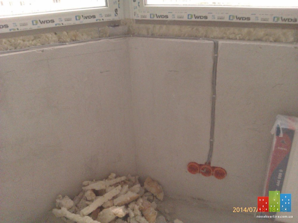

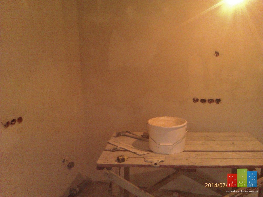

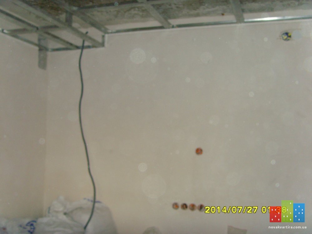

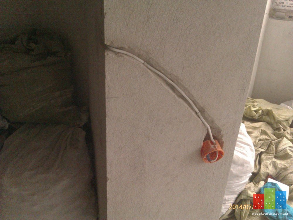

    Далее начали электрику.
    IMAG0760.jpg IMAG0762.jpg IMAG0763.jpg IMAG0771.jpg IMAG0768.jpg IMAG0770.jpg IMAG0787.jpg IMAG0793.jpg
    Кабель брали Одесса 2*2,5, там где дух. шкаф, микроволновка, стиралка и остальная мощная техника прокладывали 3*4 кабель. И на всяк случай кинули на розетку возле входной двери тоже силовой кабель (может придется конвектор или еще что-то подключить)
    Розеток вышло 33шт (сама была в шоке от такого количества в однокомнатной квартире:ogo:) Теперь очень рада!!! Меня доставали эти удлинители и тройники по всей квартире...:wall:

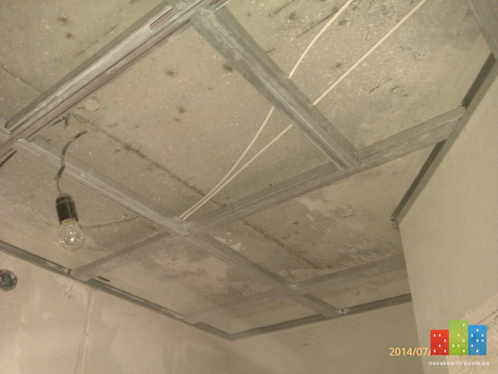

    На электрику даже не знаю сколько ушло времени, так как по ходу делался каркас из профиля и потолок и по ходу еще изменялись некоторые места розеток...

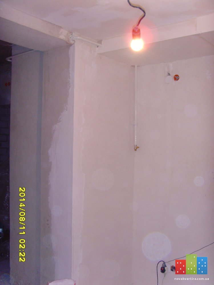

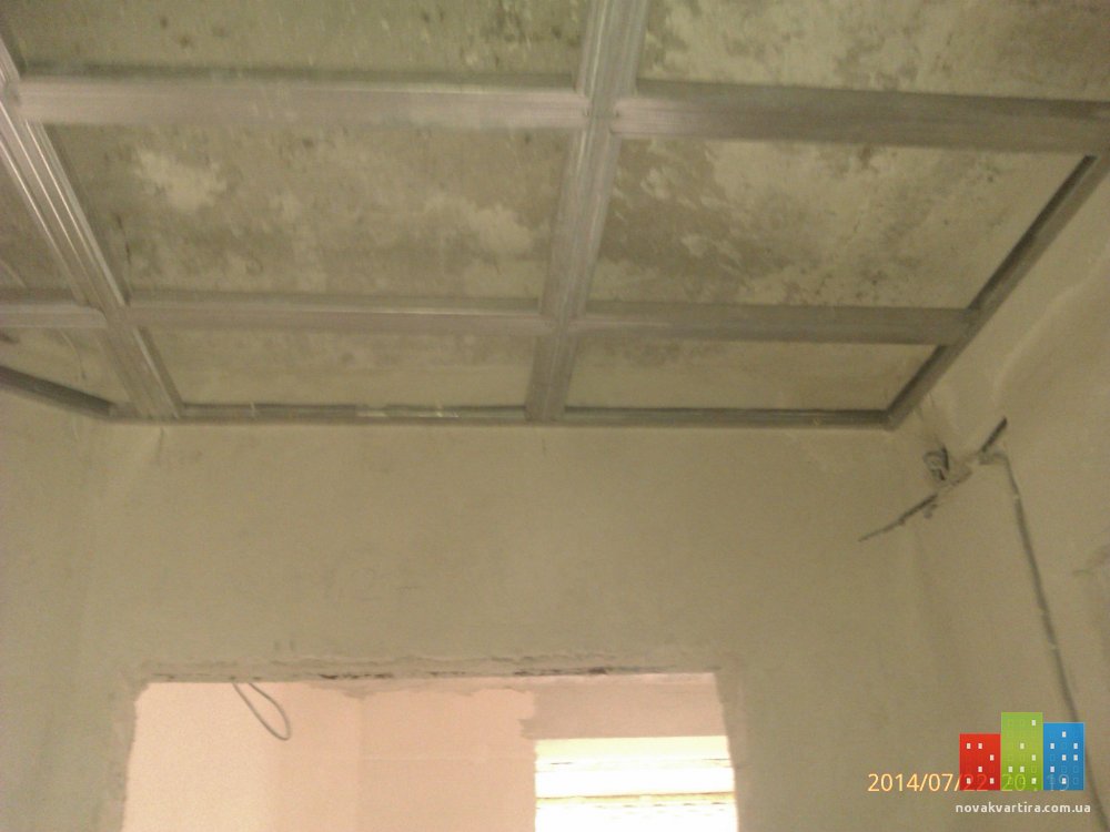

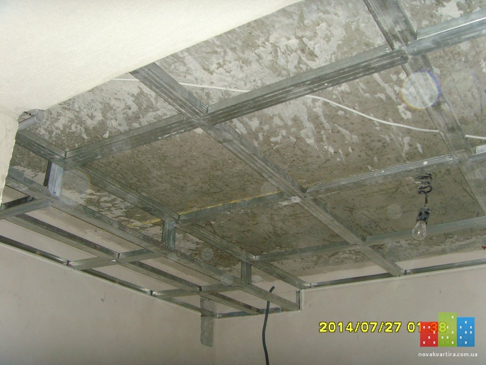

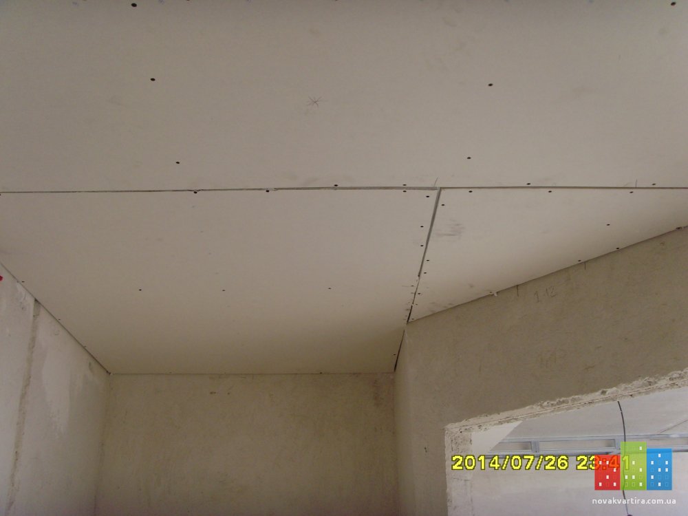

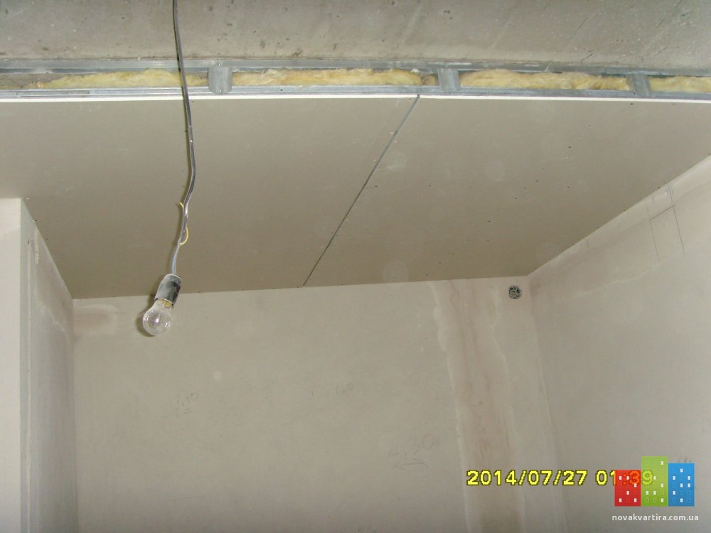

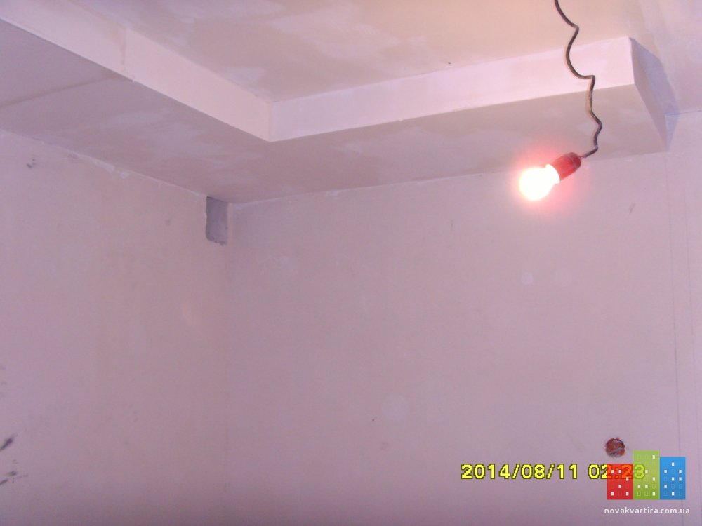

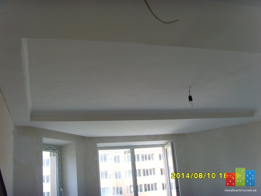

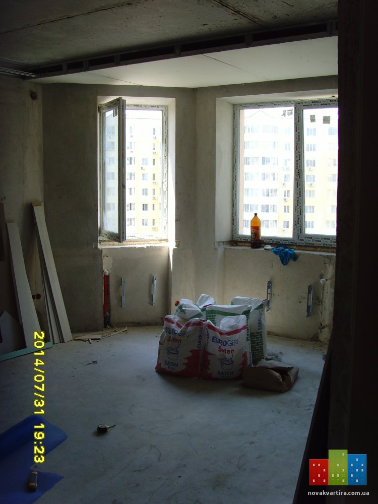

    Потолок это вообще отдельная тема. Когда ждали ключи я такого в инете насмотрелась и на планировала себе, но муж сразу 2/3 моего плана откинул...
    IMAG0786.jpg IMAG0846.jpg IMAG0840.jpg IMAG0850.jpg IMAG0848.jpg SNV37371.JPG
    SNV37326.JPG SNV37379.JPG SNV37372.JPG SNV37416.JPG Потолок это вообще отдельная тема. Когда ждали ключи я такого в инете насмотрелась и на планировала себе, но муж сразу 2/3 моего плана откинул...
    Потолки делали везде из гипсокартона, кроме лоджии (там высота окон не позволяет)

    Полки шумоизолировали - класс!
  4. jeyme
    jeyme Well-Known Member
    ежели без звукогасящей ленты по торцу профиля - скорее "утеплили".
    Ибо сам профиль - отличный "звуковой мостик" от плиты... А вообще - шумка, это сложная наука, которая при нормальном подходе может выжрать значительный кусок средств запланированных на ремонт. Так, что вата, аки базовый эхо-гаситель самое оно.
  5. Mulic
    Mulic Member
    Шумоизоляцией это конечно не назовешь. Это мне кажется как приглушение острых звуков (наверное не большее) Еще не знаю так как соседей нет.

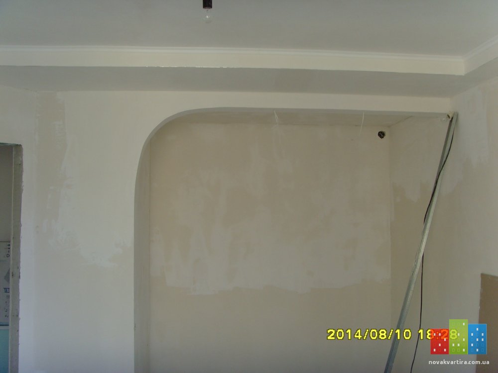

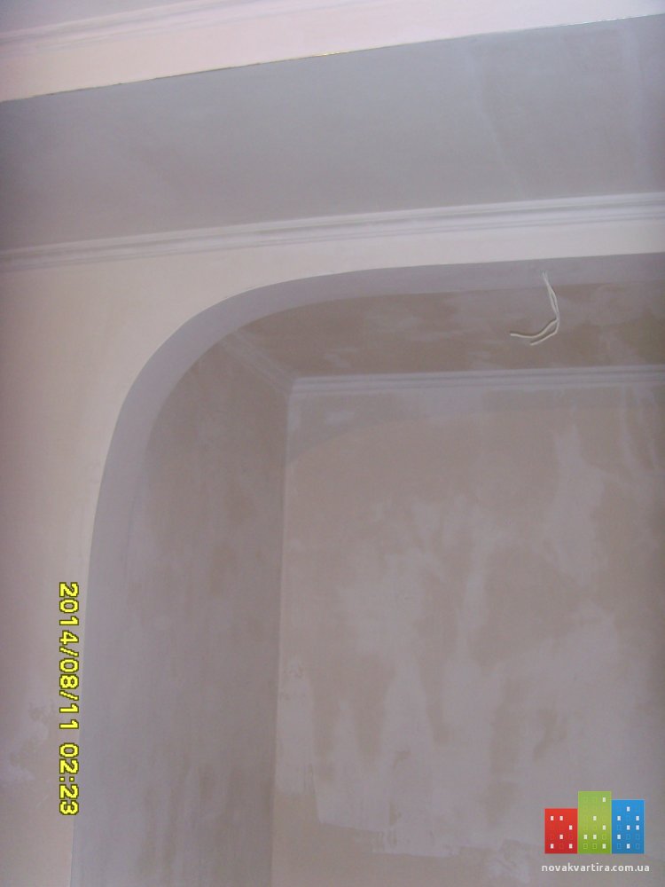

    И так продолжаю свой ремонт. Там где в комнате аппендицит 1,3м*2,3м решили поставить детскую кровать и отделить это пространство декоративной аркой. В арке сделали подсветку на телисторе чтобы ночью приглушать (ребенок боится спать в темноте) SNV37475.JPG

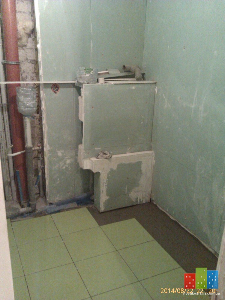

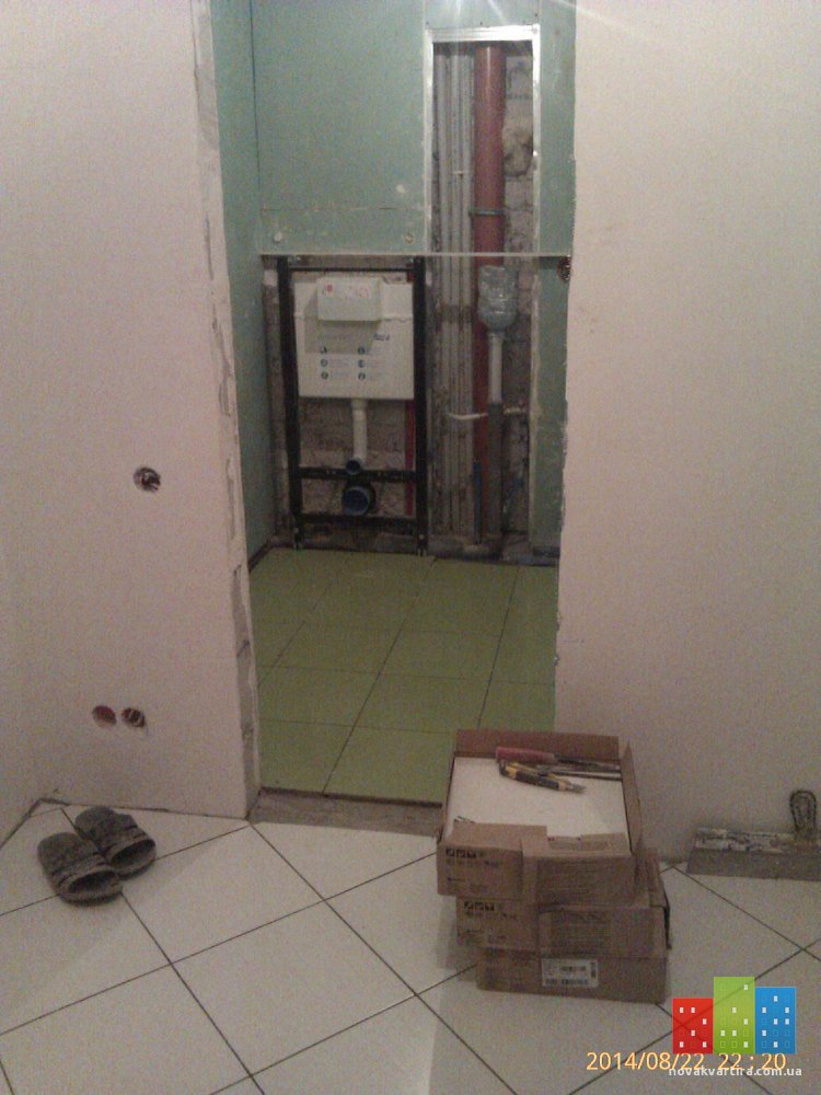

    В ванной пришлось переносить и уменьшать дверной проем
    Также пришлось уменьшить проем в кухню. Не успела сфоткать, муж все зашпаклевал:build:

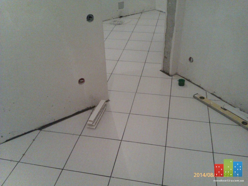

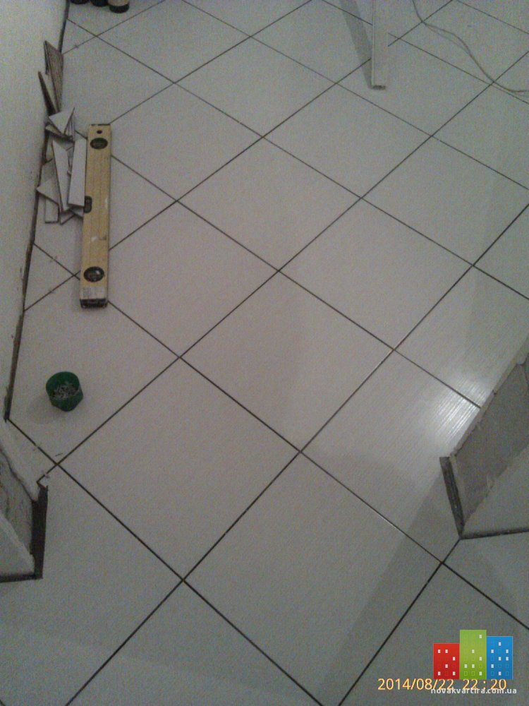

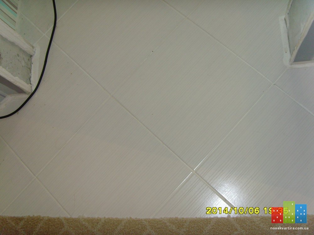

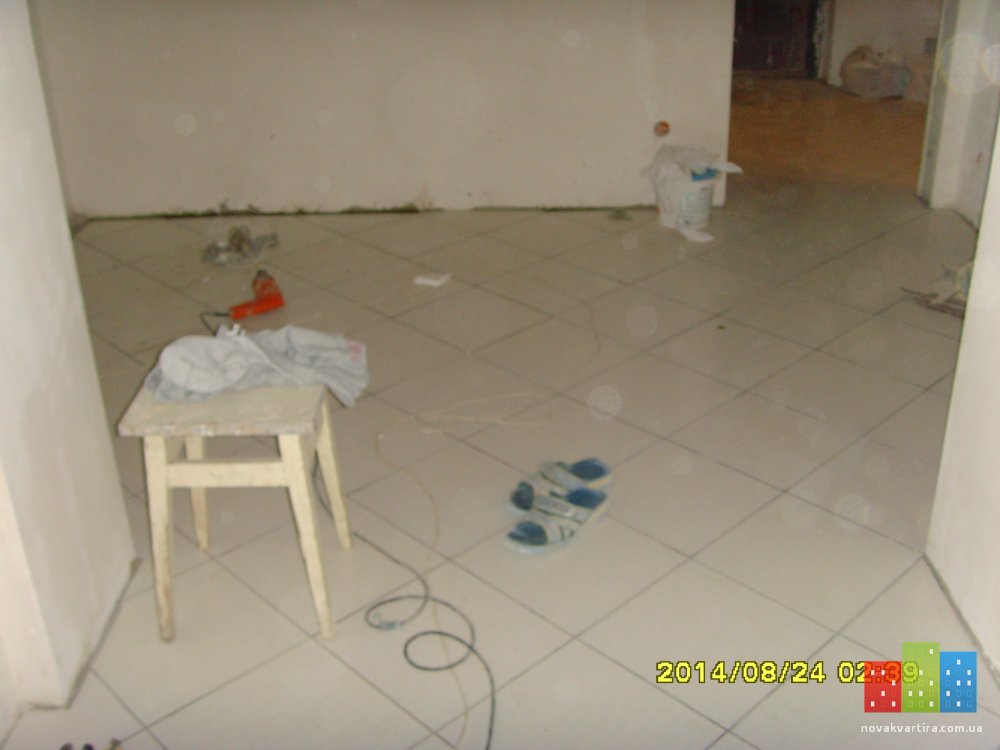

    Дошло дело и до плитки напольной. Плитку брали в агромате. Решили что плитка будет везде кроме комнаты. Плитку ложили первый раз в жизни. Забыла написать что инсталляцию уже установили, брали в эпицентре Roca

    1. Рока классная "керамика" (тобишь сами чаши унитазов/раковин), а вот инсталяцию я бы рискнул советовать ТЕСЕ, Геберит... Гроэ, если не на пневмокнопке :) ну да уже поздно.
    2. Не вьехал по поводу потолочного плинтуса :) Подуууумайте ;) У Вас строгие формы, он там не к чему... Как осколок прошлого в современном интерьере.
    3. Плитка - симпотяга...

    1 По инсталяции пока не чего плохого не скажу, кум советовал геберит, но так как денежных знаков не хватает взяли комплектом по акции (4000грн) за все (инсталяция, унитаз, крышка софт и кнопка)
    2 По поводу плинтуса сама не знаю...:confused: Как можно красиво без всяких нюансов сделать внутренний угол...?
    3 За плитку СПСstesn9us Она простая и дешевая

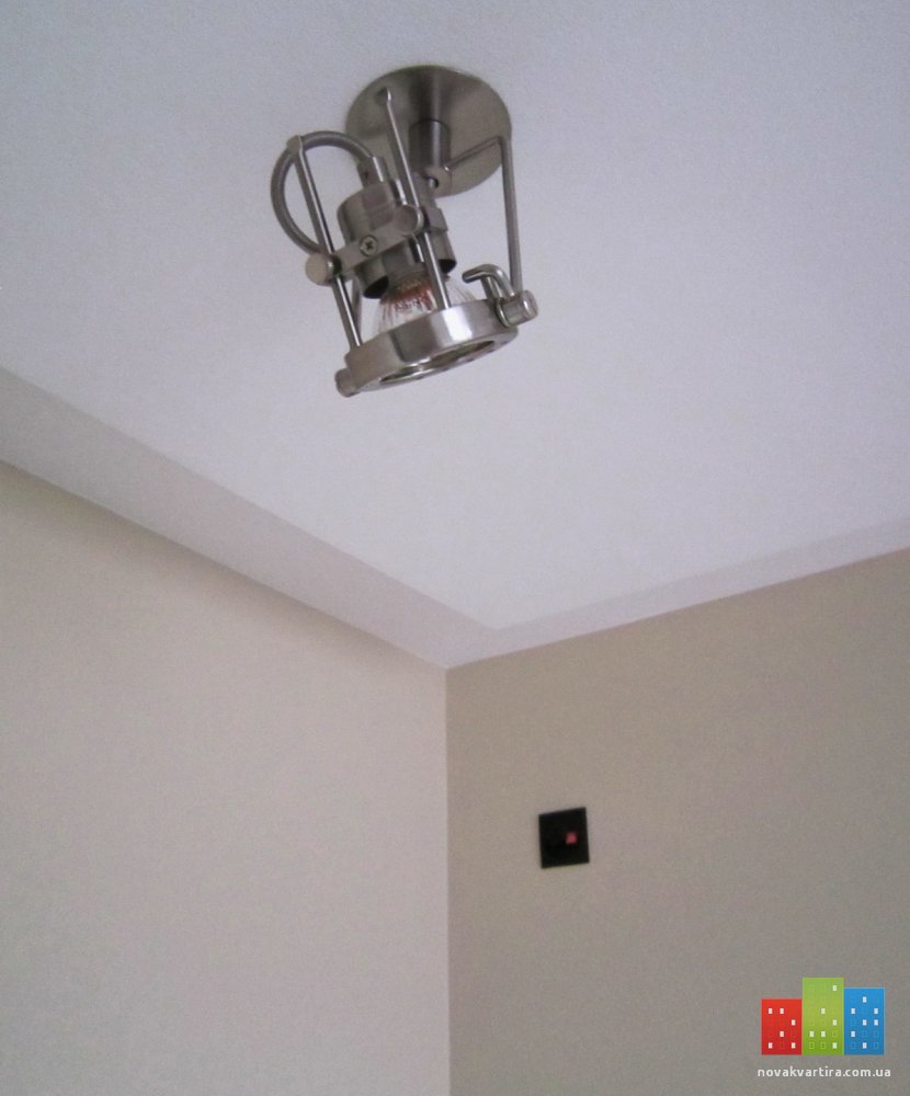

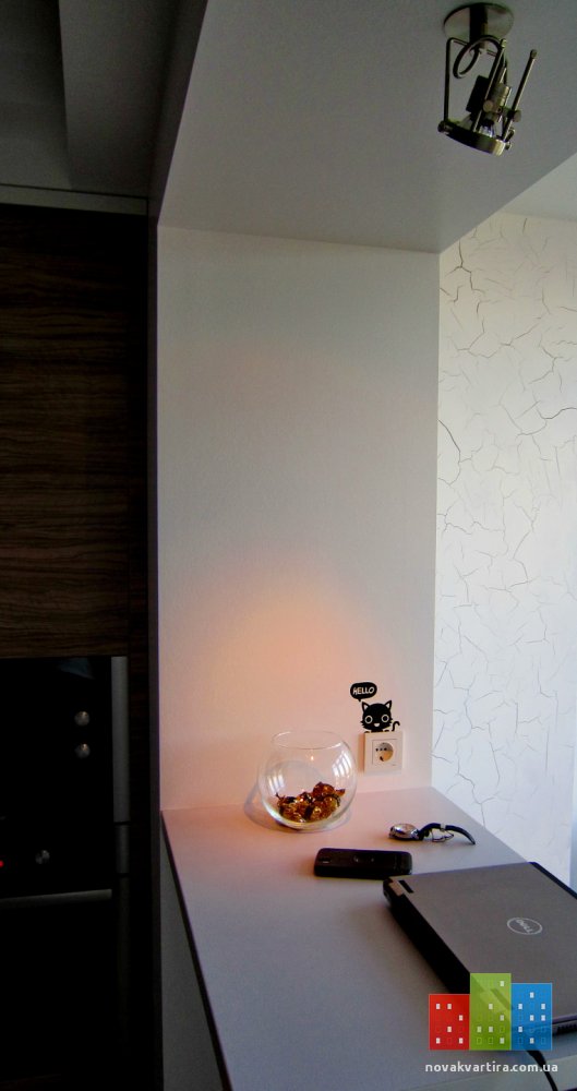

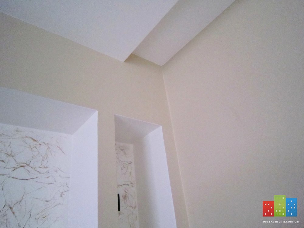

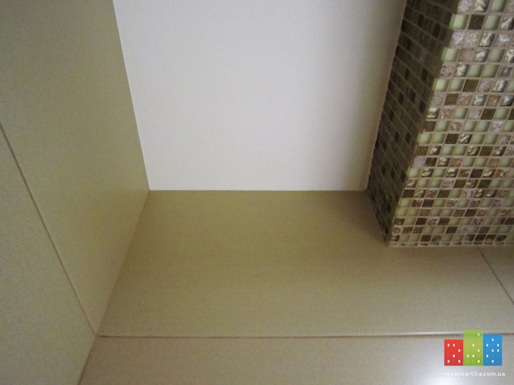

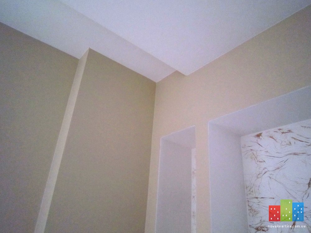

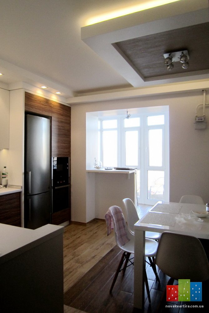

    Как-то так, прошелся по углам в квартире с фотоаппаратом.
    Вот такую ;) ?
    як, я вас розумію :)

    jeyme, Спасибо за фото! Я как то и не представляла что углы могут быть без плинтуса, а оказалось что очень красиво и стильно смотрится (у меня конечно получилось аля 90-ыеabzac)

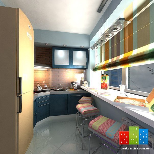

    Вот проход из лоджии на кухню
    Хотелось что-то по типу продолжения кухни
    Еще не могу определится с барной стойкой, так как хочется на лоджии вместо подоконника сделать типа стол-стойку или в проходе. Больше склоняюсь к подоконнику.

    Mulic, и мне плитка понравилась..Вы - молодцы! все у Вас получится доделать..главное - в своем уже..

    по поводу стойки, лично мне больше нравится вариант между кухней и лоджией (так как это многоквартирный дом с окнами на окна соседей в основном), на лоджии не посидишь особо у окна вечером (я вот люблю вдаль смотреть, визуал, но, как оказалось теперь, особо в окно вечером не посмотришь, так как стоишь на всеобщем обозрении :( )..а сидеть возле закрытого шторами окна..ну, может быть не комфортно..
    хотя, у вас этаж повыше.. (для частного дома в будущем буду делать возле окна, чтоб в него смотреть как можно чаще )) )
    б) как бы соединяет гостевую зону лоджии и кухонную зону..уютно и как единое целое смотрится..хотя есть вопрос к
    jeyme, а Вы не "спотыкаетесь" как бы о Вашу стойку? ну, не "перекрывает" пространство как бы..не "мешает"? а то мы думаем еще тоже, ставить там что-то типа столика или нет..но мне нравится, что общее пространство кухня-лоджия..просторно сейчас так..

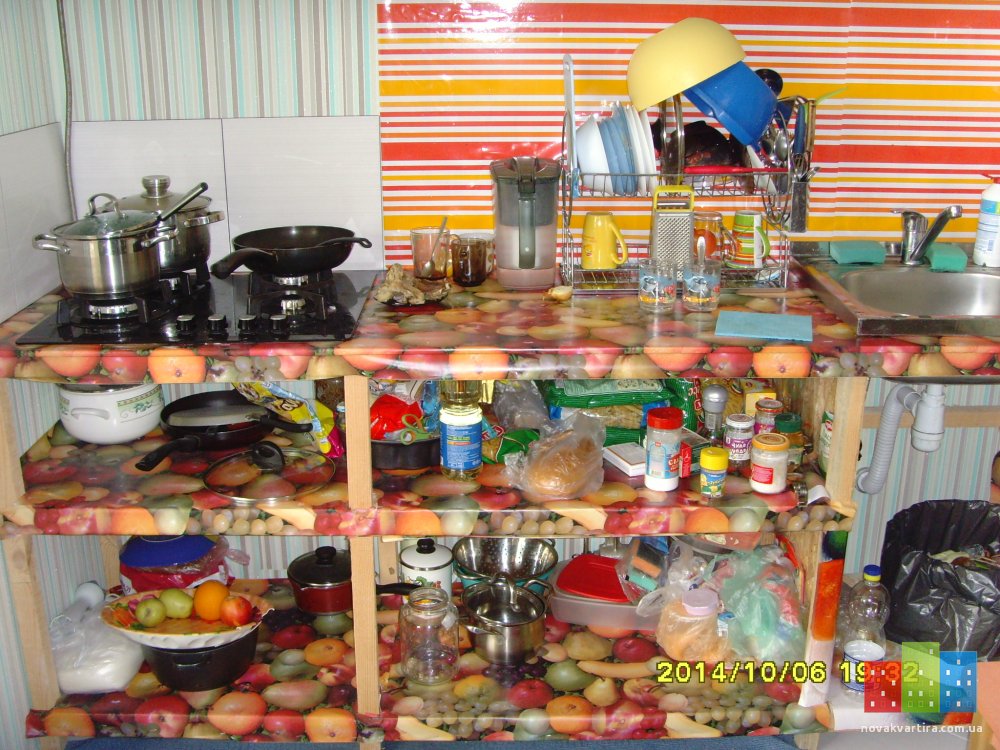

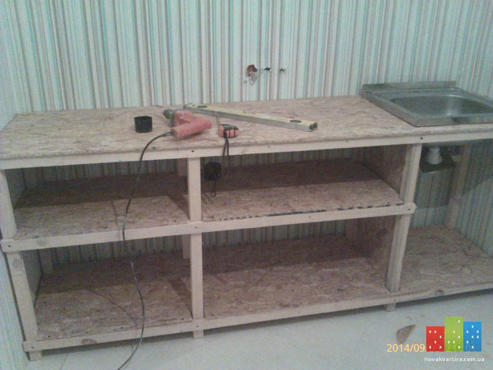

    nadd, Спасибо за оптимизм!!! Тоже из мебели практически ни чего нет. Кухню муж сделал временную из осб плиты встроили туда мойку и поверхность, получилось даже не чего..
    Я на прошлой неделе еще фасады:) на кухонный гарнитур сшила...yr9

    Mulic, не поверите, но я в восторге! %) у меня даже мойки нет)) какие же вы молодцы! мне такое не осилить..просто стол поставила и из коробок соорудила еще полки))
    вообщем, Вам мое почтение..оооочень уважаю людей, которые способны сами, своими руками делать от таких вот штук, до общего ремонта квартиры!!

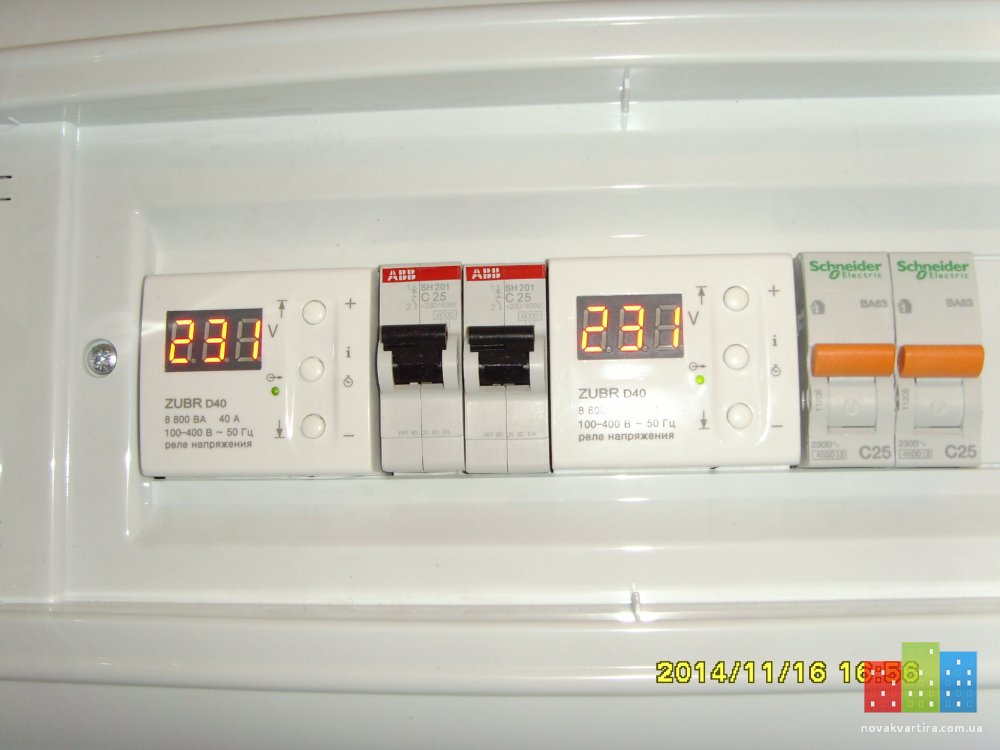

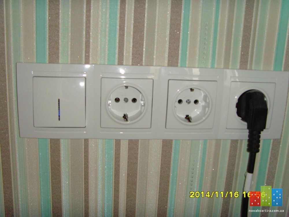

    Электрика: Как я уже выше писала розеток вышло 33шт. Розетки и выключатели брали MODERNA в инет магазине так как в эпицентре были дороже.

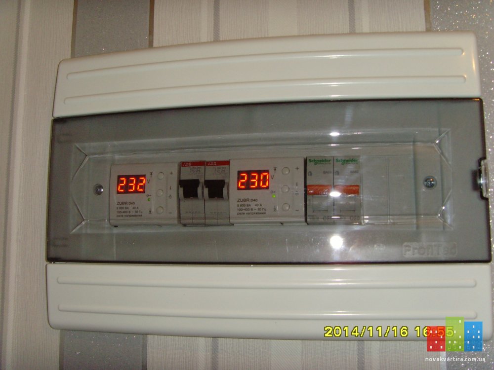

    На входе в квартиру поставили два отсикателя (зубр) и автоматы на розетки и свет.

    Подскажите, Вам отсекатель ставил электрик?
  16. Mulic
    Mulic Member
  17. Mariposa
    Mariposa Active Member
    о, значит и мой сам поставит, там же ничего сложного?)
  18. Alive
    Alive Well-Known Member
    Но вы, на всякий случай, с ним заранее попрощайтесь :D
    tashka2000 нравится это.
  19. Mulic
    Mulic Member
    Не чего сложного нет:). Конечно сам поставит. Тем более там есть инструкция подробная.;)

    реле напряжения, он же отсекатель :) штука интересная, но меня уже конкретно начинает бесить... она то конечно не виновата, что в сети бывает частенько 250+, но выключать то выключает...
