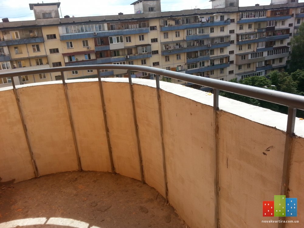

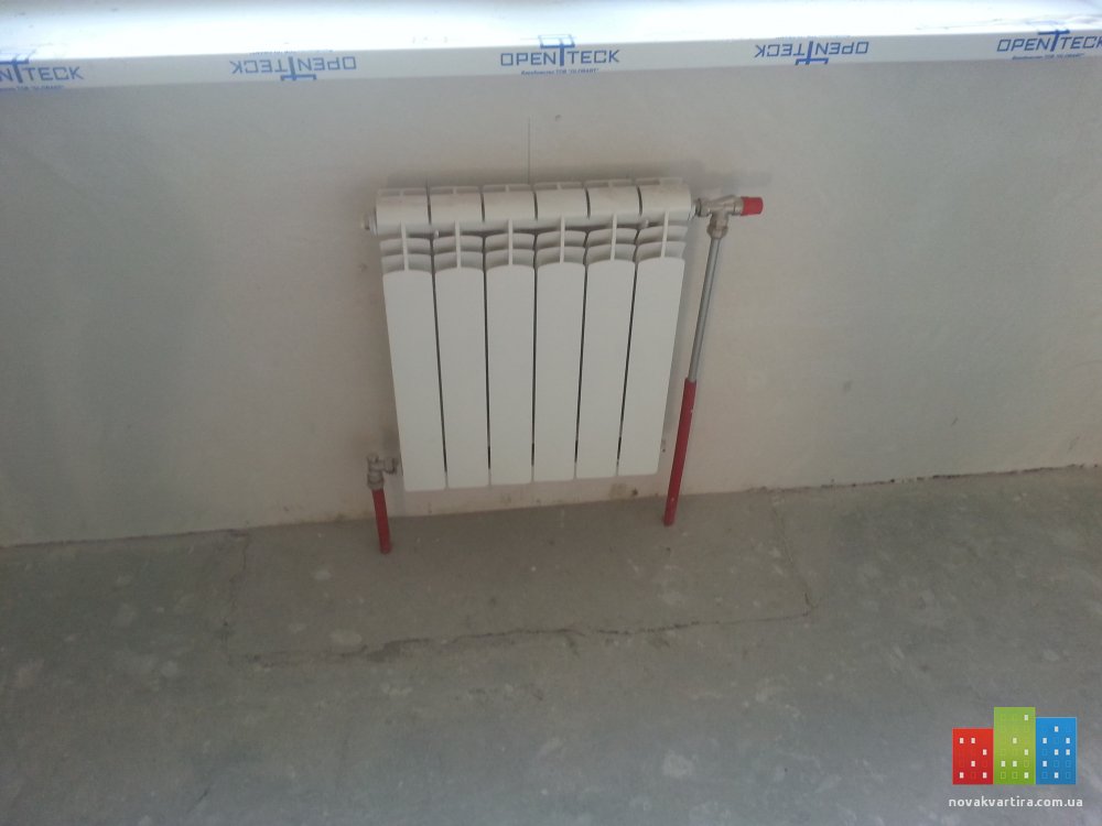

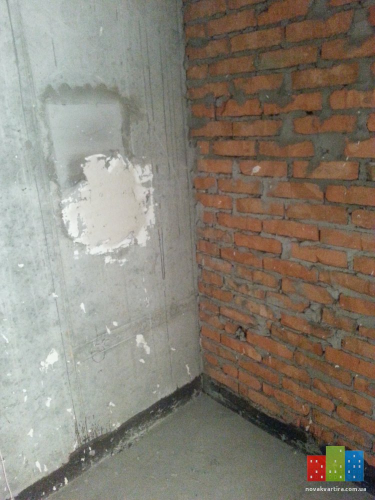

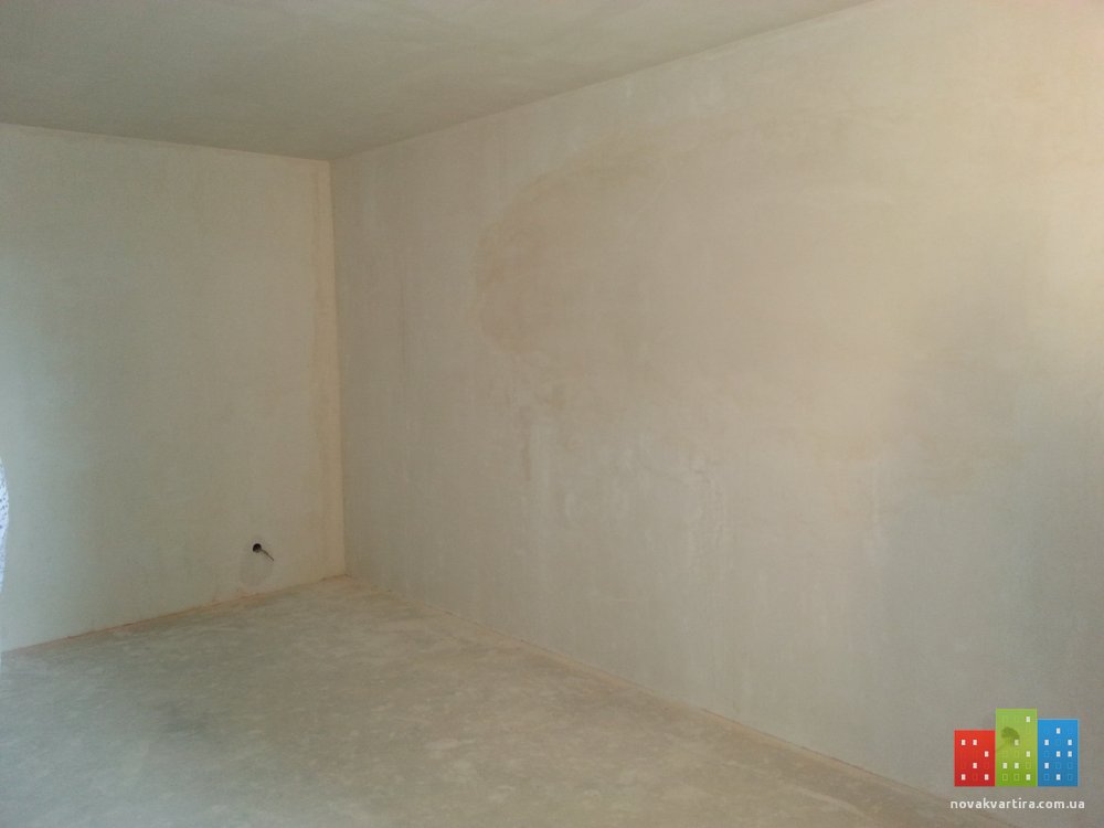

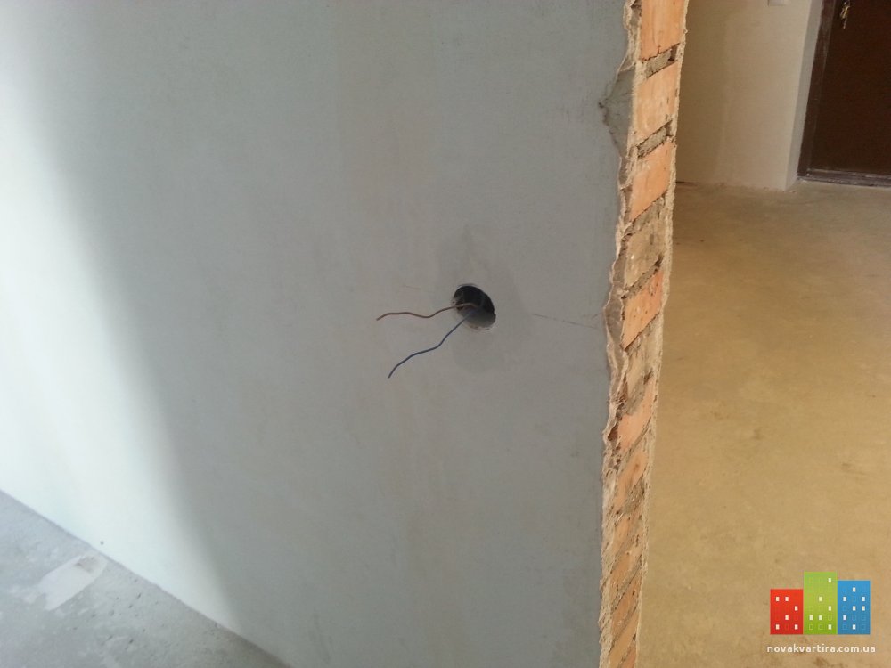

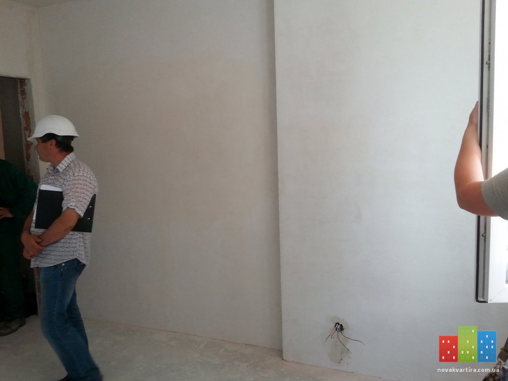

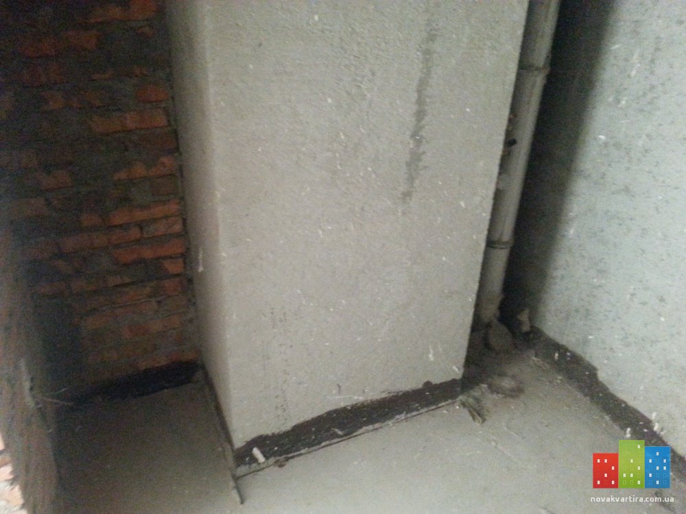

    Ого...никто не отписался, уже 2 дня как ключи выдают вроде. Мы получили вчера ключи ... первая секция однокомнатная квартира. Сегодня уже приехали делать ремонт вечером...судя по всему были единственными такими быстрыми.
    Ключи получили очень быстро. Сначала нас завели в квартиру, мы все посмотрели по списочку, особо замечаний не было..где-то арматура торчала из пола, где-то пару дырок незамазанных, еще балка с лестницы выпирала в ванной. Составили акт и пошли в жек. В жеке нет очередей, тоже были единственными на весь жек, пол часа подписывания бумажек и ключи в руках...сказали идите и живите уже.
    Пока сходили в Леруа за шпателями и ведром, вернулись уже все недостатки были устранены.
    Я не строитель, по этому качество могу судить очень субъективно по некоторым важным для меня параметрам:

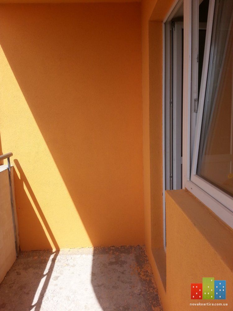

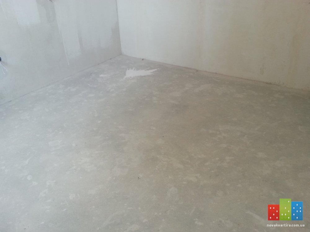

    - стены везде покрыты беспесчанкой, обои клеить еще можно, но красить нет, надо выравнивать, есть мелкие перепады, царапины и ямки. Везде стены ровные, не падают, прошлись уровнем, все ровненько. Еще посмотрел правилом, если под покраску есть немного неровности до 1 мм, нужно выравнивать.
    - пол визуально ровный, уровень не клонит, добавить нечего На полу балкона и в ванной никакой стяжки нет.
    - кирпичные стены тоже ровные, не заваливаются.
    - для начала ремонта есть одна резетка и патрон для вкручивания лампочки

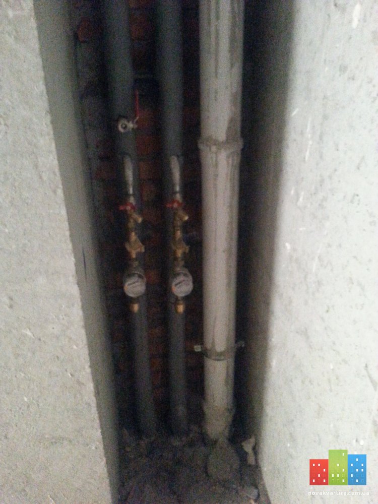

    - вывода под слив и труб в кухне нету...часть слива со стороны ванной смотрит прямо в стену, я так понимаю надо долбить самому эту дыру, главное попасть точно куда надо.
    - попытались сегодня начать что-то делать по ремонту, но не очень получилось - света нет, лифт не работает, воды нет, людей нет. Померяли все, помечтали и пошли домой.
    Пару фоток:
