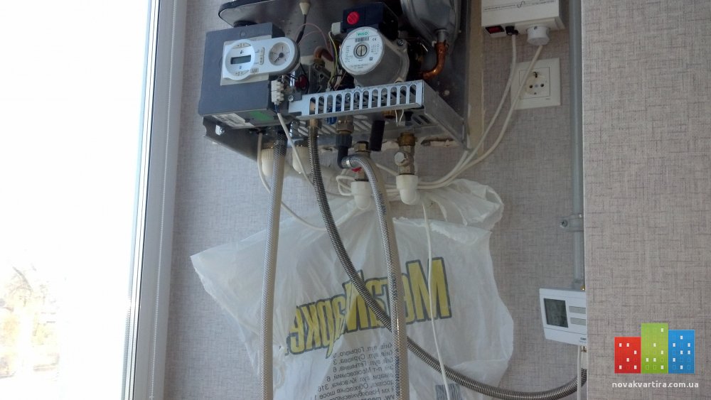

    проведены испытания установки по промывке теплообменника котла.
    промыты контур гвс и отопления. состояние системы говорит само за себя:
    начало промывки
    окончание промывки:
    разница в чистоте воды - на лицо.
    результат промывки:
    - выровнялось давление в кране горячей и холодной воды
    - устранились стуки при подогреве воды гвс
    з.ы. совет для соседей, думающих про ремонт. не замуровывайте подводящие к котлу трубы по самое горло. оставьте достаточную длину труб свободной для свободного их отключения и подключения промывочного аппарата.

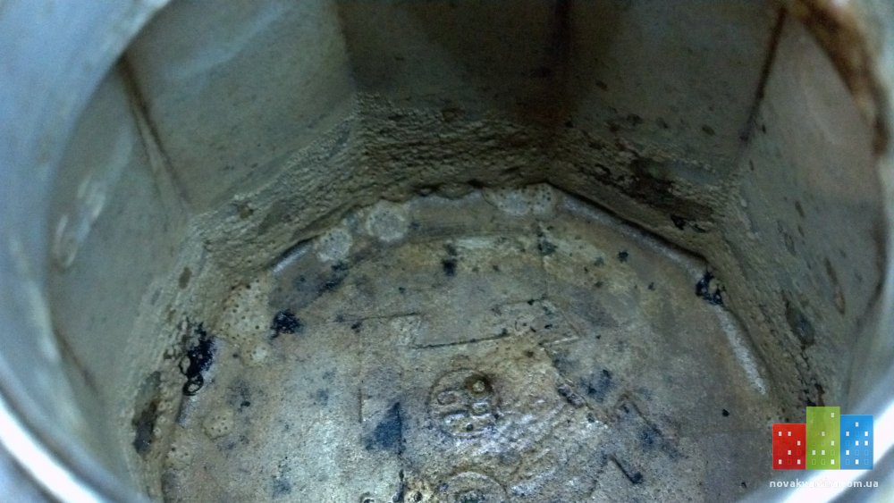

    трудно сказать. я свой чайник чищу раз в полгода (нравиться вид чистой нержавейки). :)
    последние модели чайников идут с дисковым нагревателем. он более равномерно распределяет температуру по дну чайника чем спираль. нагрев огнем (как в котле), образует не сплошную зону нагрева, а прерывисто очаговую, как горят лепестки пламени огня горелки. в этих местах и идет основная концентрация накипи.
    вот фото моего гейзера для кофе
    на дне чаши такие отложения солей - бугорками. он каждое утро на плите и за два года образовались внушительные налеты.
    отложения неравномерные, и концентрируются в местах повышенной очаговой температуры. а далее растут как сталоктиты. кстати воду использую отфильтрованную, тройной очистки.
    в теплообменнике, как в радиаторе автомобиля, трубки малого сечения, и их много, для организации протока. когда одна забивается, увеличивается нагрузка на остальные. в последствии - одна из трубок лопается от перегрева.
