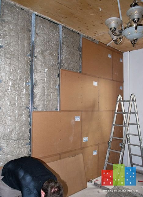

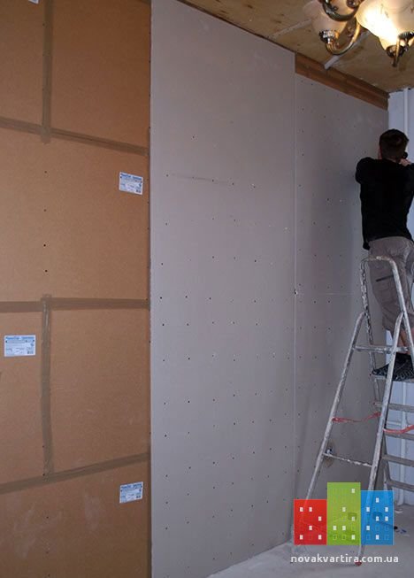

Вот мы пока дом ищем, у себя в квартире решили тоже положить такие панели, сосед сверху паренек студент, такие дебоши устраивает, а соседка сбоку пьяные разборки, бывает просыпаюсь в 6 утра, а мне кто то в стену кулаком гатит. В общем решили таки сделать звукоизоляцию. Фирма Вулф бавария, называется, ну то что на фото, я сразу узнала. Обошлось не дешево, но теперь ребенок и мы спим спокойно. Ах да забыла сказать, там надо ее правильно укладывать специалистами, мол материал дорогой, а из-за не правильного монтажа может эффект быть не тот. День лежали эти штуки в помещении, типа к температуре воздуха должна адаптироваться, потом они ее к стенам прикручивают, к полу, к потолку - я слабо вникла, муж говорил со специалистами - но результат так сказать на ухо, тишина и спокойствие
все правильно. но то что надо ее правильно укладывать только специалистами , это Вы перегнули. любой человек или тем более монтажник гипсокртона это сделает
Не, так наверное это и были гипсокартонщики, бо они же потом и гиспокартон прикручивали. Я имею ввиду что ни я ни муж это правильно не сделали бы наверняка, а эксперимент дороговатый бы вышел, потому они все и прикручивали.
