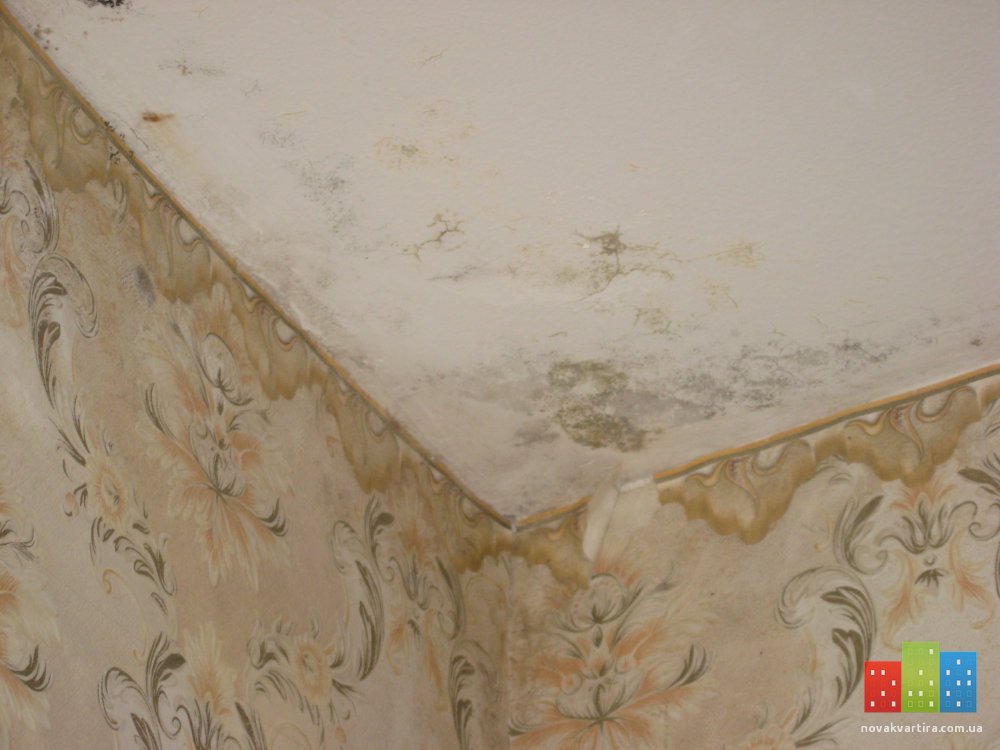

    Живу в доме построеным Белоцерковским ДБК. с. Тарасовка.

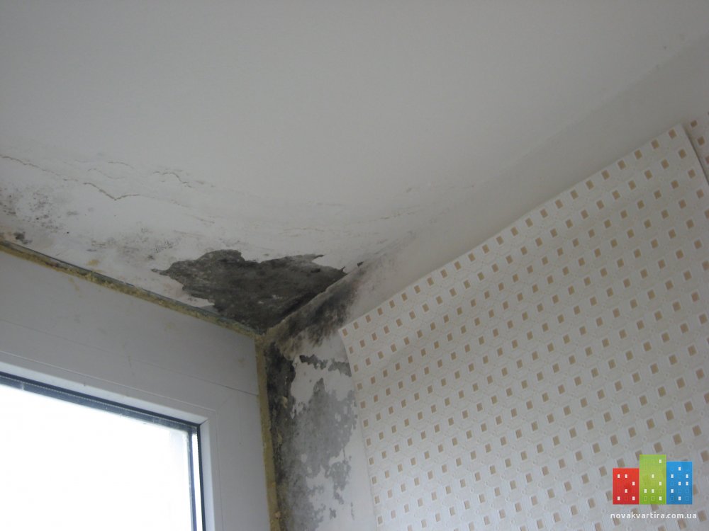

    Дом не выдерживает никакой критики. Стены промерзают при тимпературе ниже -10. Кто хочет как-то улучшить условия своего проживания утепляют пенопластом 5 см. но надо 10 см., звукоизоляции никакой, как лифт начинает работать в 6 часов утра так все я думаю и просыпаются, соседей слышно хорошо особенно в туалете и ванной.
    Видел новый дом который строит Киевмиськбуд в с.Тарасовка, они стены сами утепляют пенопластом 10 см., дом тоже панельный.
    По делу:
    1. Стены зимой промерзают (панель), летом нагреваются. (Га..оны)
    2. Пол -стяжка перепад по уровню 15 см. это на глаз.(Пи..расы)
    3. Стены не штукатурят, шпаклюют жиденько( кое-как) и клеют обои Корюковской фабрики бумажные!!!!!!!!!!, которые отклеваются через месяц после сдачи(можно ох..ть).
    4. Потолки как-то белят побелкой которая сыпется потом постоянно на уши. Бери сдирай это, смывай тряпками и горячей водой и шпаклюй по новой, крась.

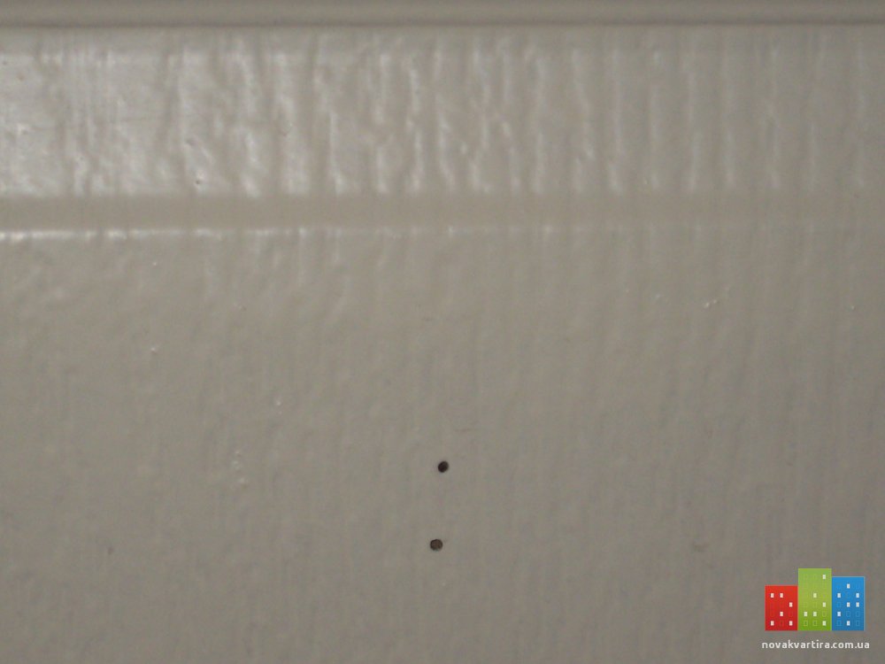

    И еще 30 таких замечаний.Кратко. Окна самые дешевые, где они их наши, два стекла, промерзают, котел, сантехника, ванна, мойка, умывальник, входные двери, розетки, выключатели, двери внутри квартиры-поедены короедом (сам ох..л) правда!!!!!-все лучше выкинуть сразу. Окна металопластиковые заделали не пеной а раствором цементным (это не строители а какие-то варвары, руки оторвать) теперь грибок гарантирован, каждые 3 месяца смываю спец. жидкостями против грибка а он появляется.
    Еще могу долго писать и фотографии предоставить но кому это интерестно.
    Эти квартиры покупают приезжие лохи, которым надо как-то зацепиться за Киев, сам вроде уже не такой, но ситуация требовала срочного решения, вот и купил, а с другой стороны - БАЧИЛИ ОЧІ, ЩО КУПУВАЛИ, ЇЖТЕ ЩОБ ПОВИЛАЗИЛИ. И еще покупают для сдачи в аренду.
    Вот теперь думаю как подмарафетить немного и продать.
    Серьезным людям советую рассматривать другие варианты.
    Меня удивляет отношение людей к покупке квартиры или дома.
    Когда покупают машину, долго сидят в интернете, советуются с друзьями, специалистами, потом гонят машину на СТО и т.д. и т.п. А квартиру или дом посмотрел и все - беру.
    Советуйтесь со впециалистами или покупайте их услуги!!!!!!!!!!!!!
    P.S. ДБК Бел.Церковь- привет, если хоть один человек прочитает и задумается что он покупает у вас это уже хорошо.

    1. фото угол на кухне
    2. другой угол на кухне над котлом

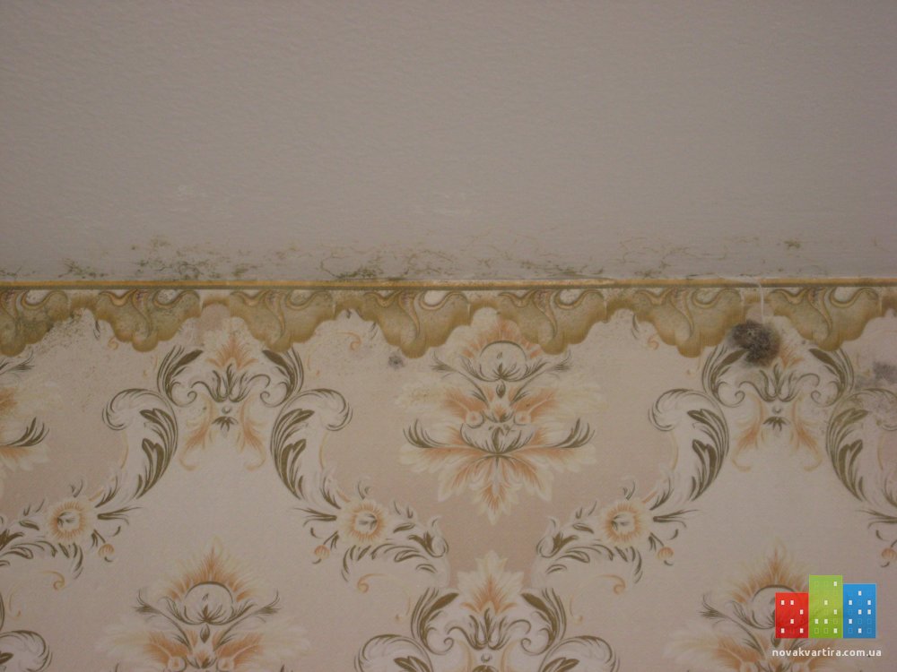

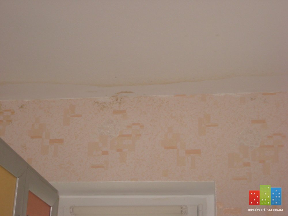

    3. комната маленькая после ремонта угол потолок и стена над окном, выступил грибок будем бороться дальше
    4. тоже что и 3

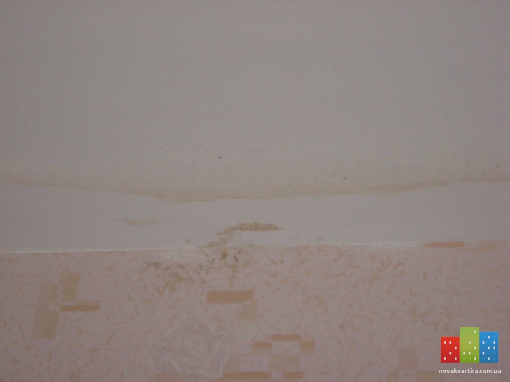

    5. комната большая еще не делал ремонт.
    6. угол большой комнаты сверху с грибами.
    7. сыпется потолок на уши, кусочек скоро упадет

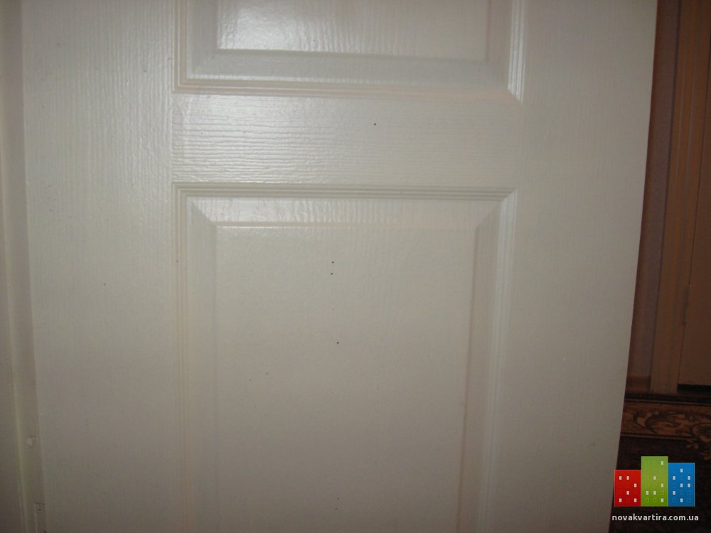

    8. двери с короедом
    9.теже двери увеличил, черные точки это дырочки от короеда

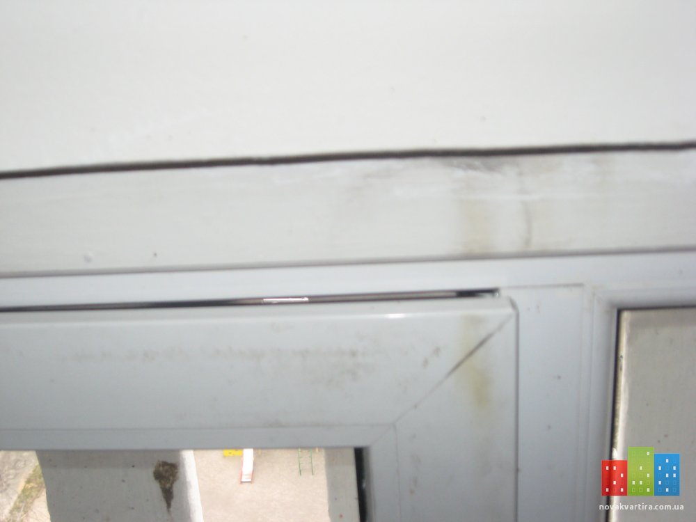

    10. Десерт. Лестничная клетка. Металопластиковое окно с щелью в палец толщиной, Закрытое!!!! Не просело, если бы просело то снизу бы не закрылось. Это наверное чтоб курили и вентиляция сразу бы была.
    Кому ахинея и чушь а кому и реальная жизнь.

    И еще-да простит меня super-но где гарантия того,что это фото именно дома,кот. строит Белоцерковский? А может вы агент конкурентов засыльный ))). Это раз.
    И два: может квартира стояла пустая несколько лет....и соседи сверху заливали....ну или угловая.... так там не только грибок с короедом заведутся....
    И еще: если не секрет,какого года постройка ваш дом в Тарасовке?
  18. natavit
    natavit Member
    Я знаю где это дом в Тарасовке. ему лет 6 на глаз. Возможно проблемы с плесенью там из-за автономного отопления. Кто-то включил котел разу после сдачи дома, кто-то еще год-два не жил в квартире и соответственно не отапливал.
    Возможно дом сдавался зимой и отделку делали на сырые , не прогретые панели...

    super, исходя из фото, это же надо в таких условиях жить! я в шоке! Почему Вы не ищете и не устраняете причину. Хозяин из Вас никакой если вы живете в таком сраче...
