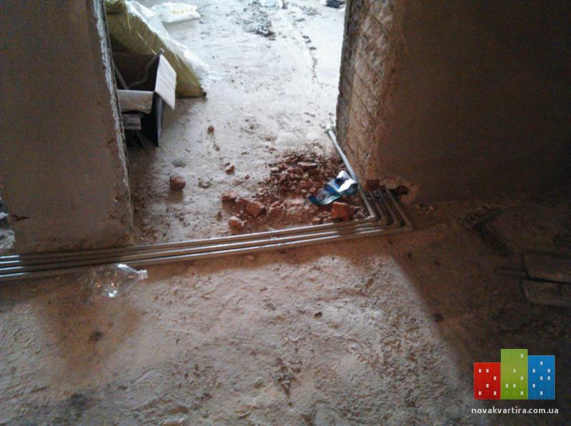

    Много тем по продаже дверей, но нигде нет темы о проемах.
    У нас широкая стена в межкомнатном дверном проеме (40 см) или как говорят строители полтора кирпича + штукатурка. Самый простой вариант зашить в коробку, НО на 40 см это не всегда красиво и получается в виде тамбура. Есть ли у кого то опыт других вариантов? Вот фото, но правда не очень хорошо видно ширину.

  3. Нова квартира
    Второй вариант - вставить обычную дверь и продолжить отделку стены, как и во всей комнате.
  4. smile_in_heart
    Сергій, такой вариант мне больше нравится. Как отледку сделать, что б потом углы не сбились? Например, хочу обоями обклеить.
  5. Pilulkin
    Pilulkin Active Member
    В штукатурку металический уголок влепливается . Или можно поверх обоев красивый пластиковый или металический , но уже не так эстетично будет.
  6. smile_in_heart
    Ну да, сверху уголок, будет не очень смотреться.
  7. Нова квартира
    За уголок вам уже написали - аккуратно заштукатурить его и под обоями видно ничего не будет.
    Во вторых быстро привыкните и не будете цеплять углы.
    Если все же немного пооббивается с годами угол, то будет повод освежить ремонт - ведь нет ничего вечного, да и для души иногда полезно делать перемены.
