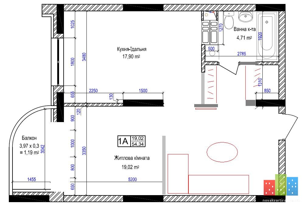

    Доброго дня! Обрав таке планування в 5-й секції. Хочу зробити кухню-студію щоб отримати 2 кімнати. Думаю, подібні плани є і в інших покупців квартир з таким плануванням. Хотів би почути від учасників форуму, які є пропозиції чи варіанти щодо перепланувань, розстановки меблів, дизайну планування 1-А в 5-й секції чи в 2-й секції (вони дзеркальні).

    как вариант, но не для всех приемлимо

    Як варіант - цікаве рішення, дякую. Я бачу кухню буквою "П" зі столешнею-столом та кутовим диваном. А планування поки що не планую змінювати - влаштовує тим, що є можливість і гардероб зробити (не треба буде додатково шафами кімнату заставляти), і є дві ніші для шаф-купе (в коридорі та кімнаті). Хоча, знову ж таки, може по ергономіці є якісь кращі пропозиції у майбутніх сусідів.

    Кухня при входе??? Еще такого не видел :D

    Не кухня, а гостинная. Вариант не из лучших, но за неимением площади....

    интересный вариант.
    но как решить проблему с подачей/отводом воды, если это гостинная+кухня? и света явно будет маловато - только искусственное освещение.

    Погоджуюсь щодо складнощів з переносом мокрих точок та можливого дискомфорту від того, що кухня біля входу розміщена. Крім того, пропаде гардероб і слід буде великі шафи розміщувати в кімнатах, але з іншої сторони якщо глянути - вийде дві кімнати і коридор буде ефективно використаний. Хоча для мене, скоріш за все, такий варіант перепланування не буде оптимальним, можливо комусь знадобиться.
