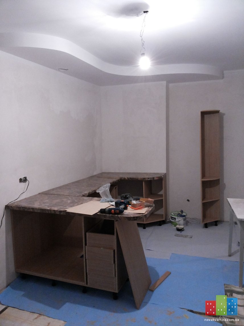

  11. Slonenyatko_xxl
    Slonenyatko_xxl New Member
    Может кому-то поможет. Вариации на тему как обыграть воздухово и монолит на кухне.
    П-образная кухня, холодильник "утоплен" возле воздуховода. Все фото в процессе монтажа. По мере окончания, если кому будет интересно, выложу финальные фото.
    Menteith нравится это.

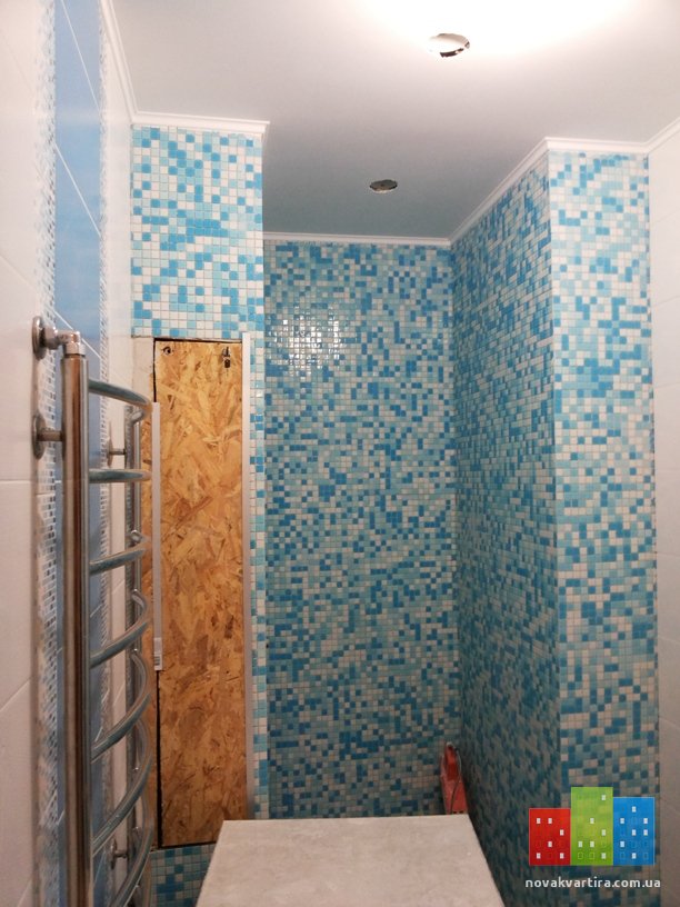

  12. Slonenyatko_xxl
    Кто тут предлагал объеденить санузлы в 2Е? В чем смысл, если можно получить два отдельных полнофункциональных с/у? (Мозаика еще не закончена)
    Menteith и Eagle нравится это.

    ничего по фото не понял, сорри, объясните подробнее, что имеете ввиду под " полнофункциональных с\у"? В ванной ванная, в туалете туалет? А я видел совмещенный с\у 2Е, супер! очень понравилось! Огромное пространство получилось, но вытяжки, конечно,мешают....

  16. Menteith
    Menteith Member
    Так Вы, пожалуйста, с разных углов сделайте.

  18. Slonenyatko_xxl
    Фотографии с разных ракурсов будут позже.
    Шифровкой: на месте, где на план-схеме первой очереди в туалете установлен унитаз, без проблем становится душ в строительном исполнении, унитаз же сдвигается к наружной стене, при этом дверь двигается по максимуму влево. Дверь ванной переносится вправо, стиралка и унитаз, соответственно к левой наружной стене. Это, в свою очередь, позволяет подвинуть стену гардеробной увеличив ее площадь за счет коридора.
    В итоге два полноценных с/у с максимальным использованием полезной площади.
