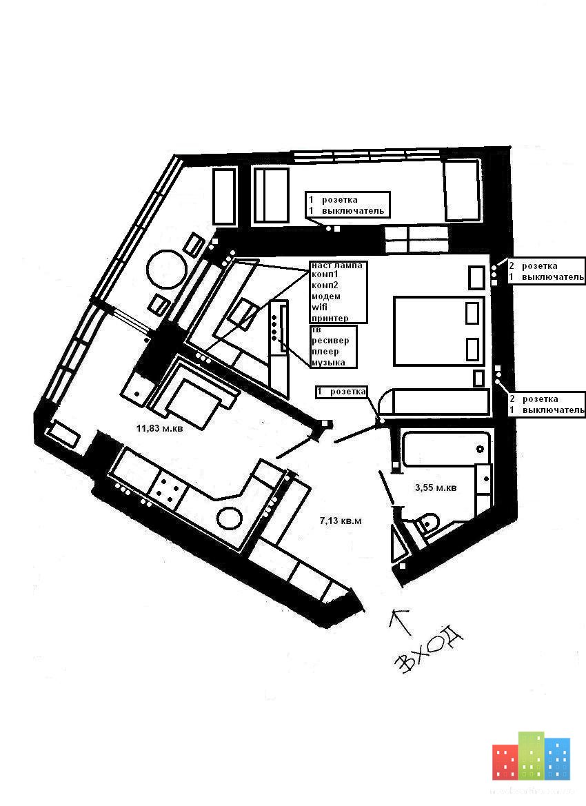

    Началось все с планирования. было так:
    хоть и большая квадратура, но расстановку не получалась. ломали-ломали голову, и придумали: окно и дверной проем в комнате меняем местами, балкон делим пополам (одна половина для комнаты, другая для кухни) и стеклим, делаем дверь из кухни на балкон.
    план готов, теперь вперед.

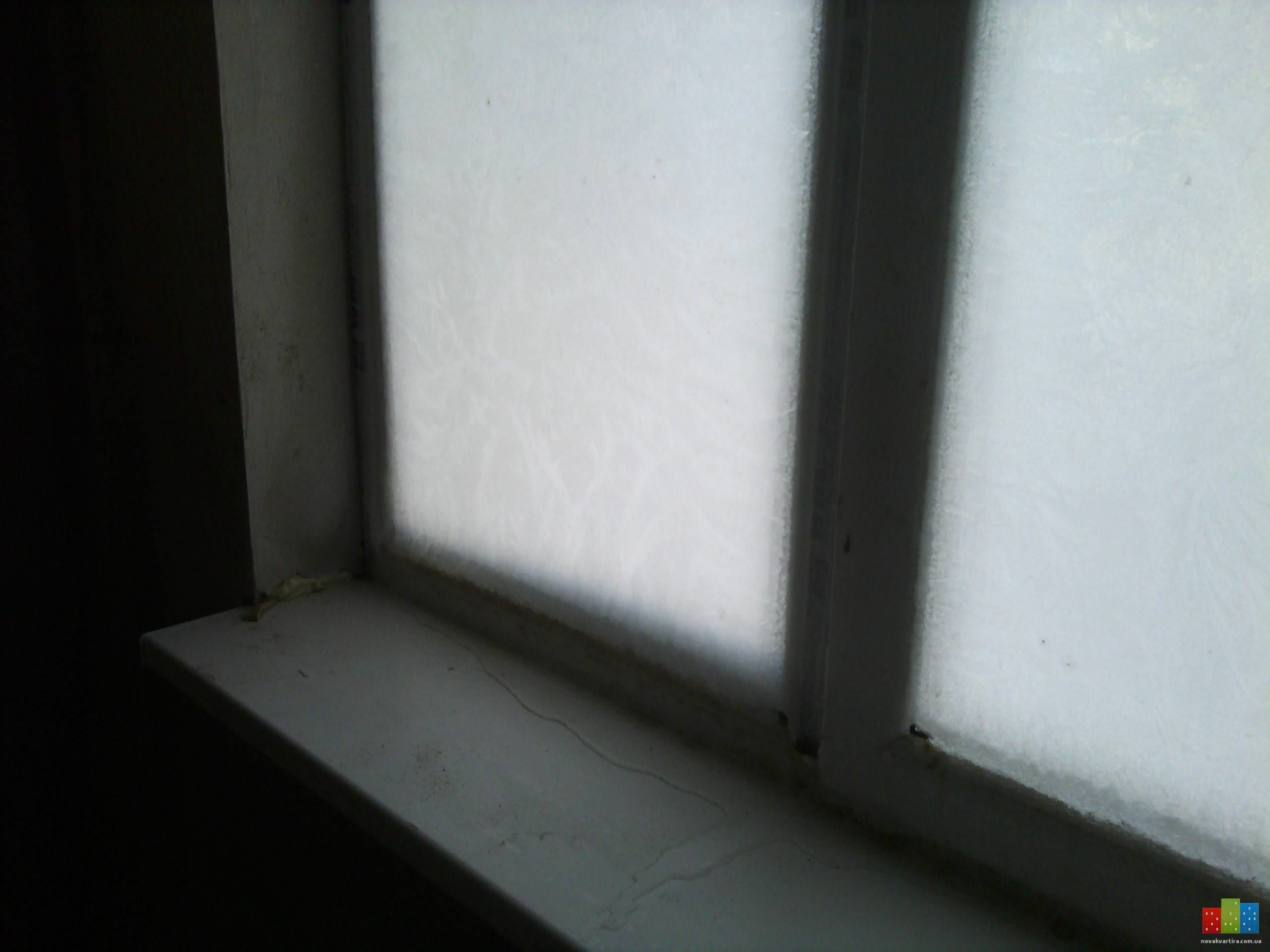

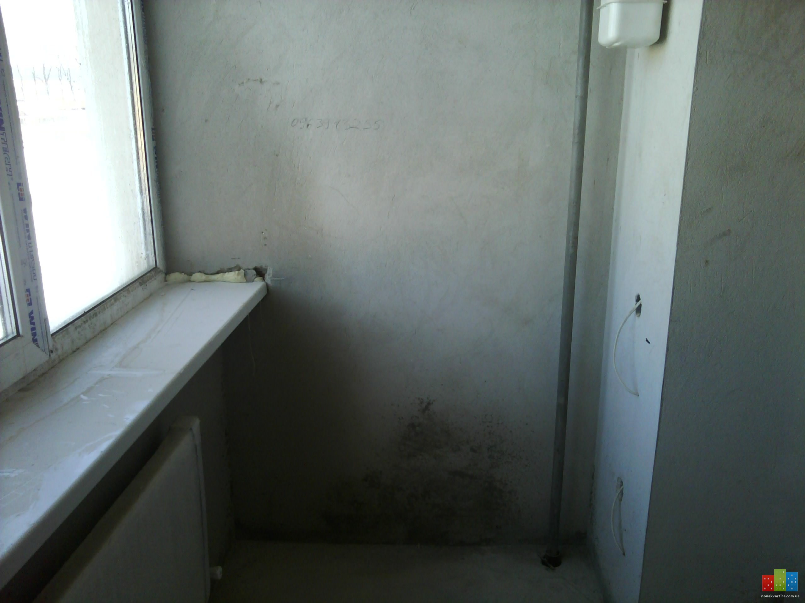

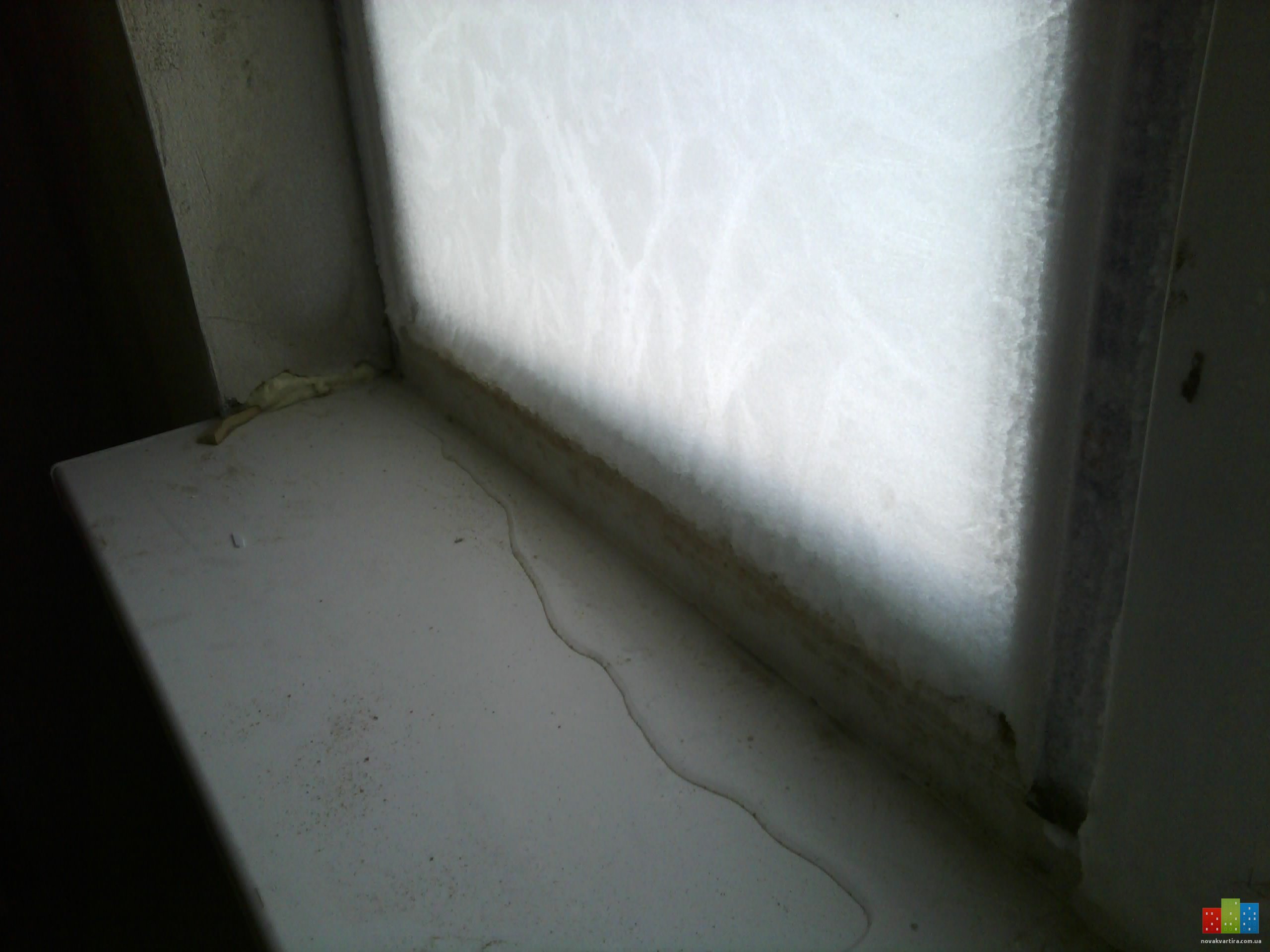

    пока не было в доме воды, и было немного прохладно (на улице -15, в квартире чуть более ноля)
    на окнах сантиметр льда, и долго не посидишь,

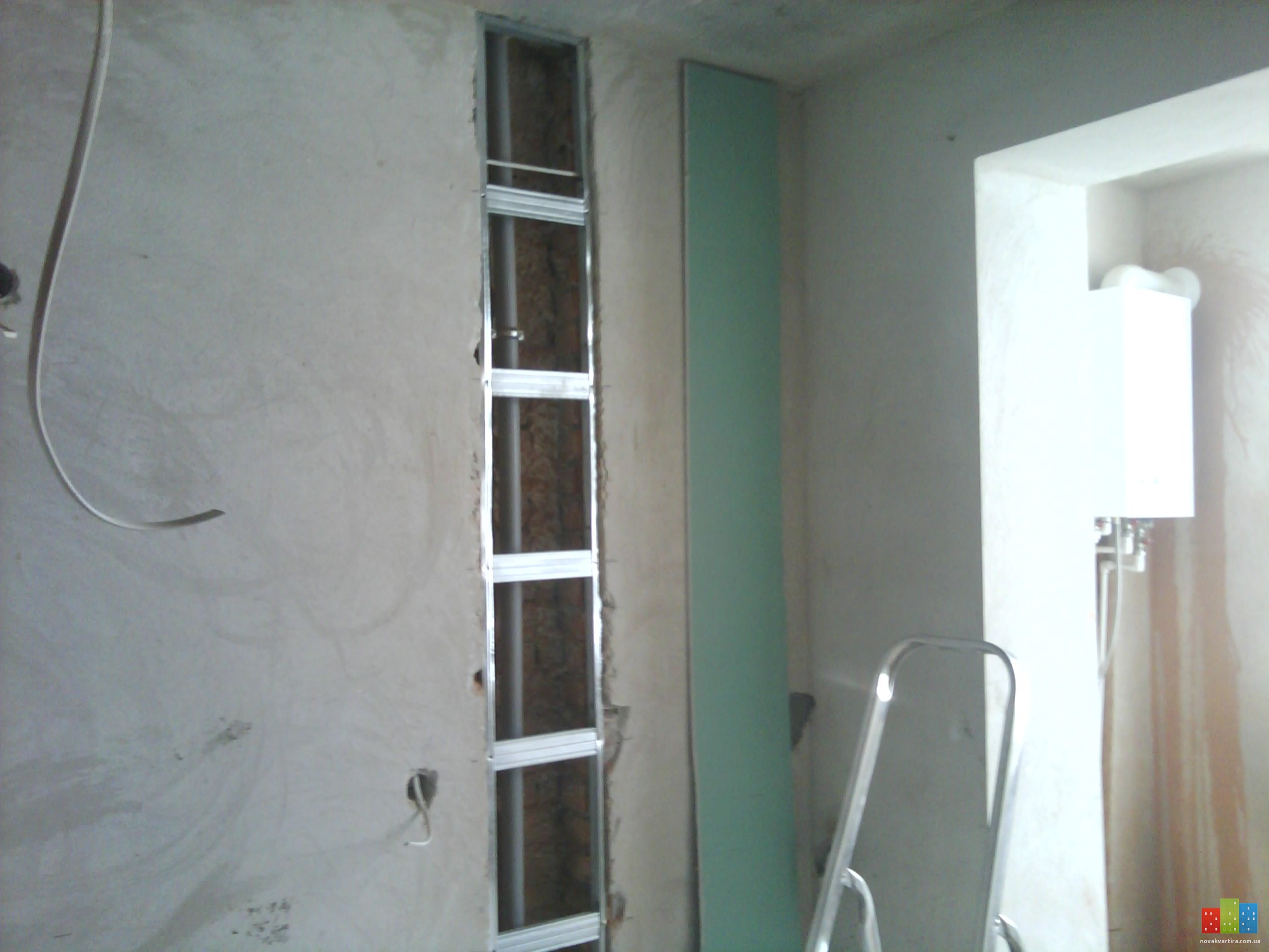

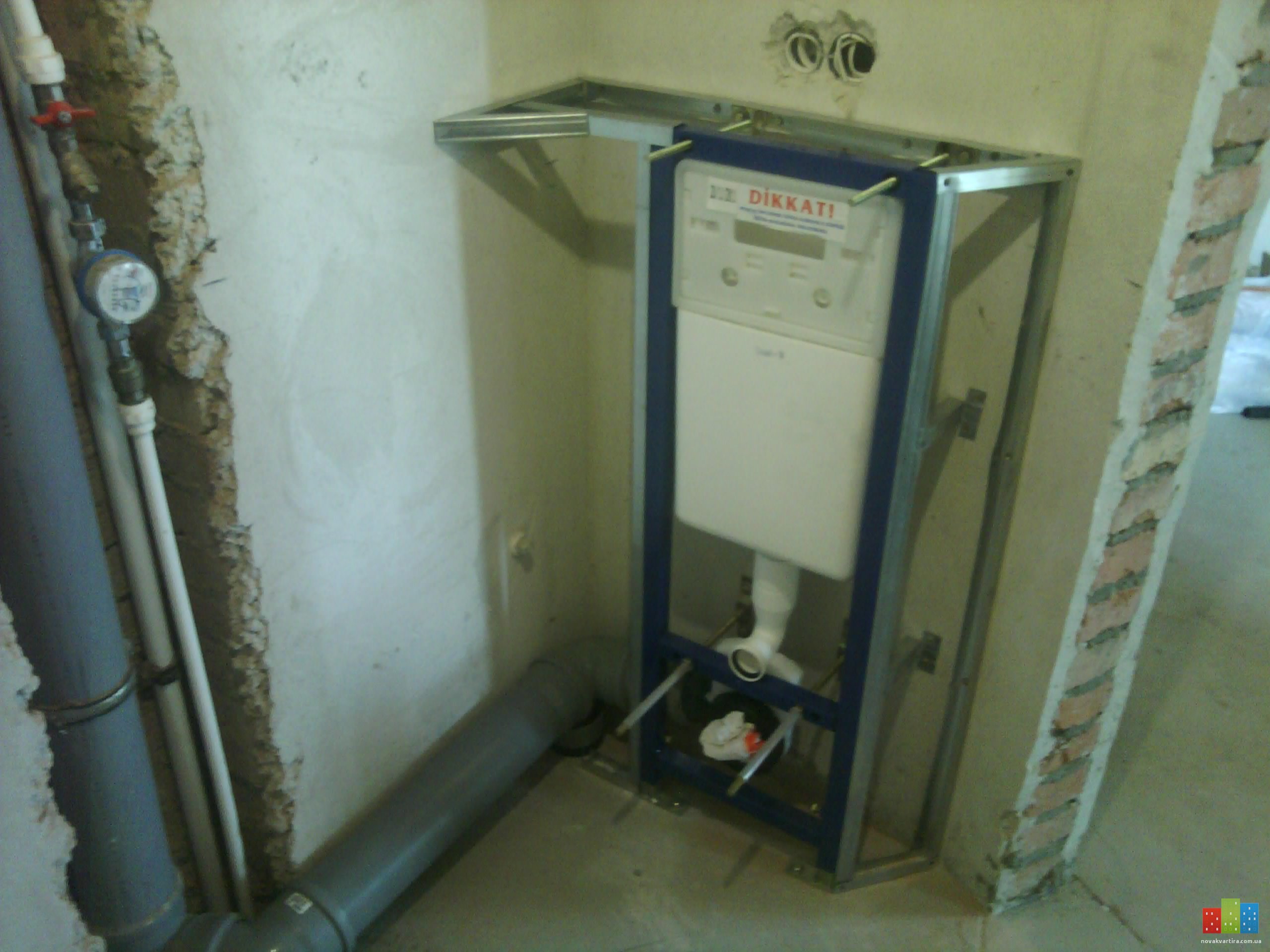

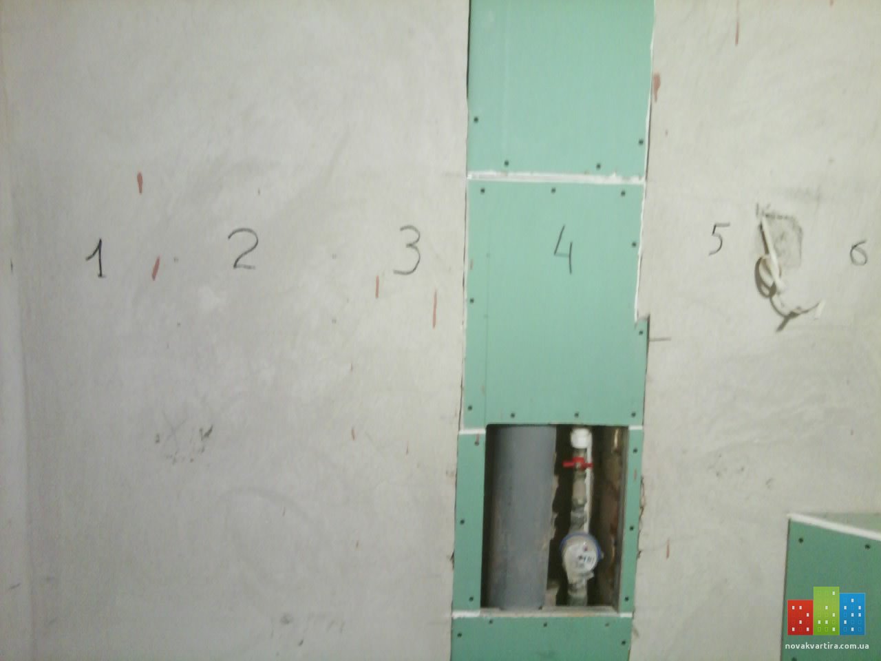

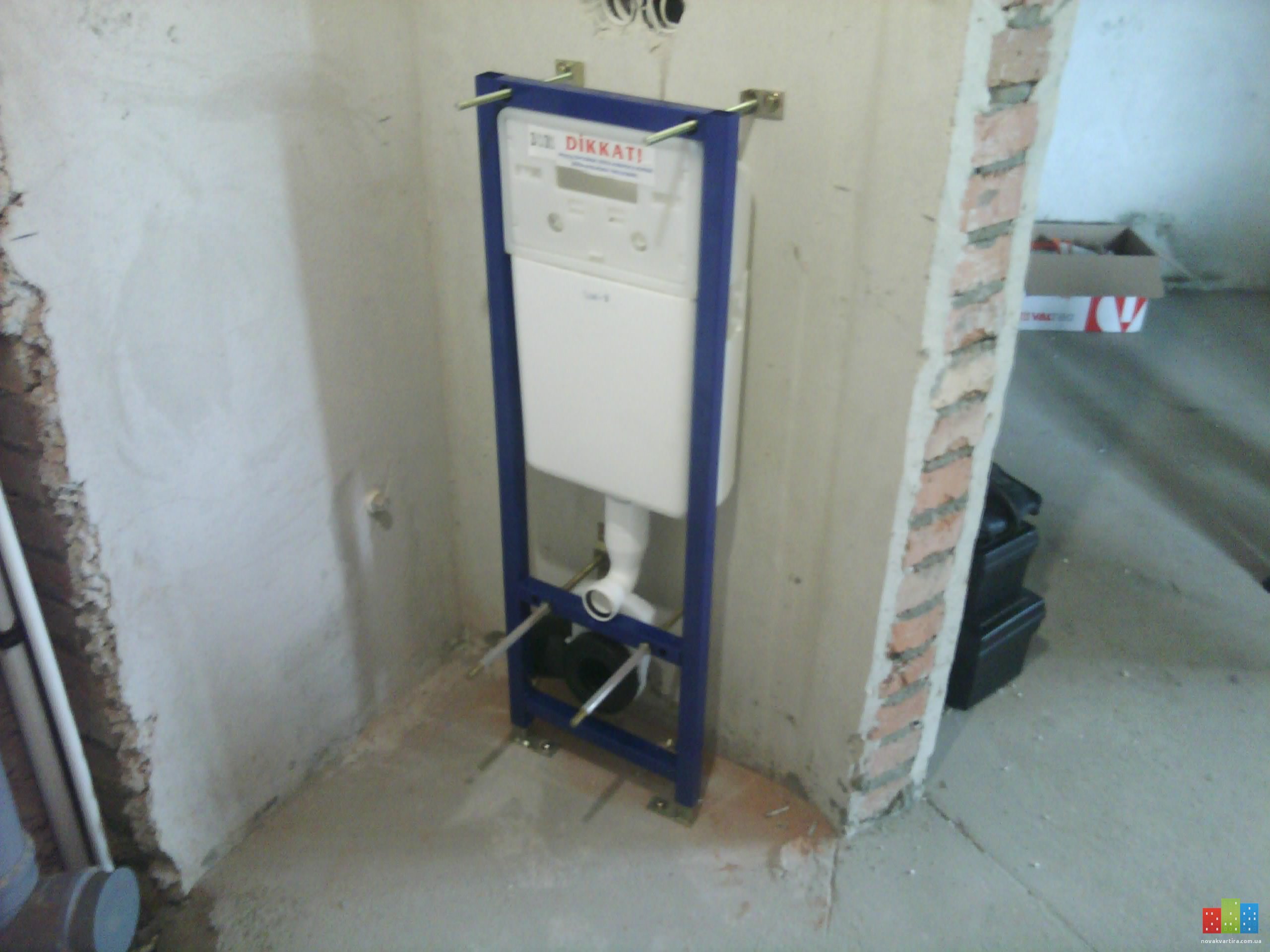

    начал с санузла. решили монтировать инсталляцию и зашить стояк.
    обшиваю гипсокартоном

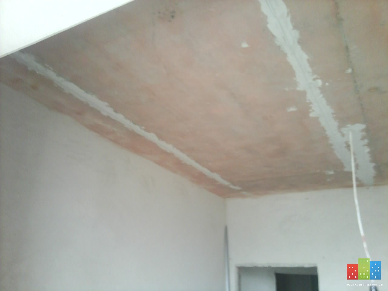

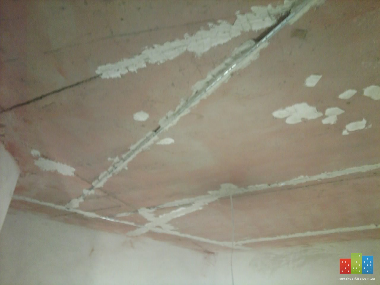

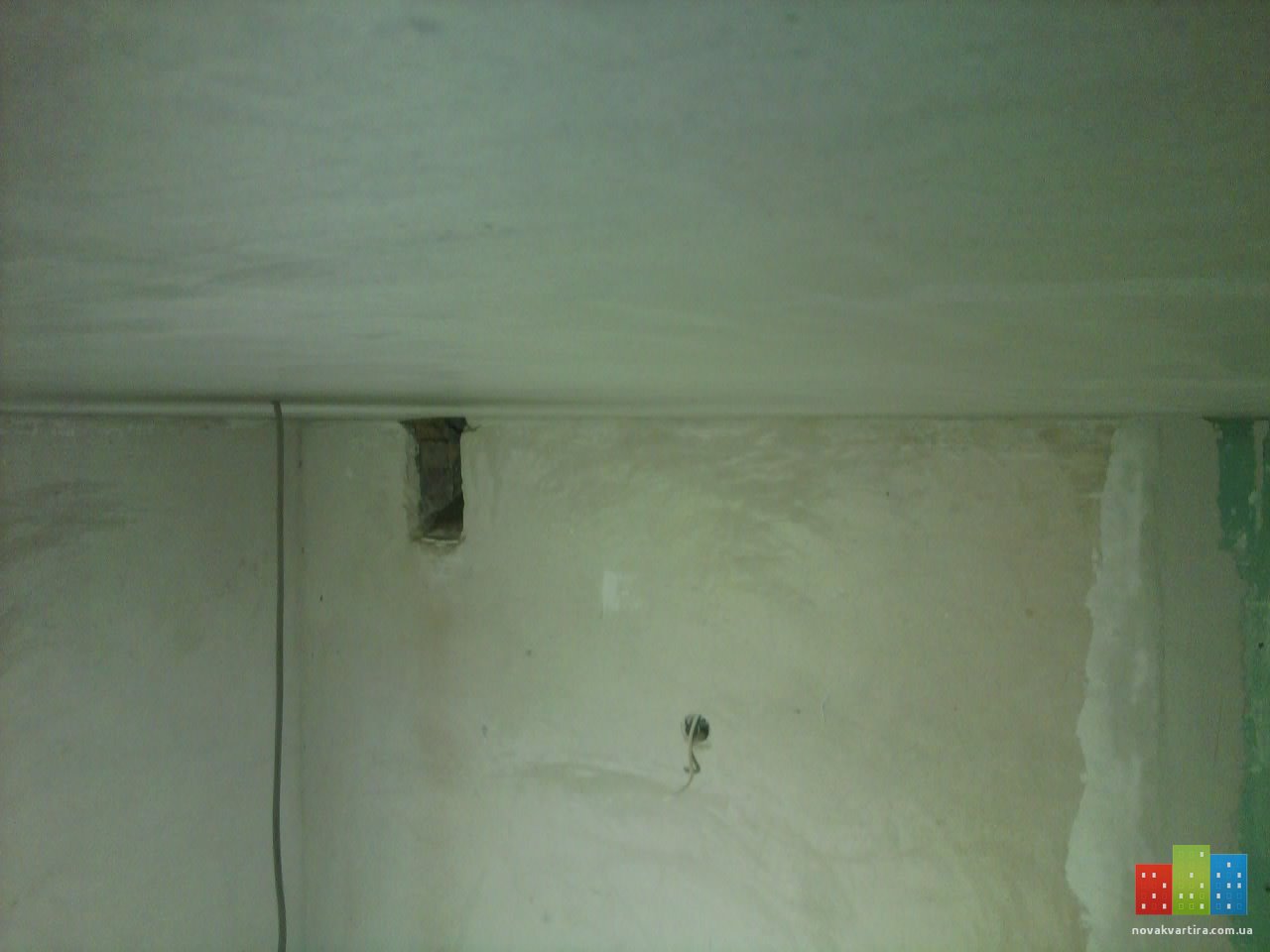

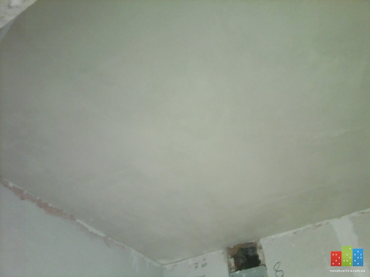

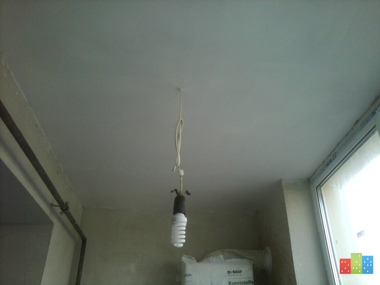

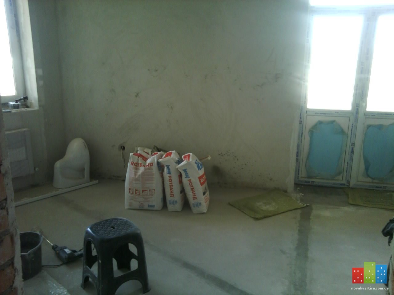

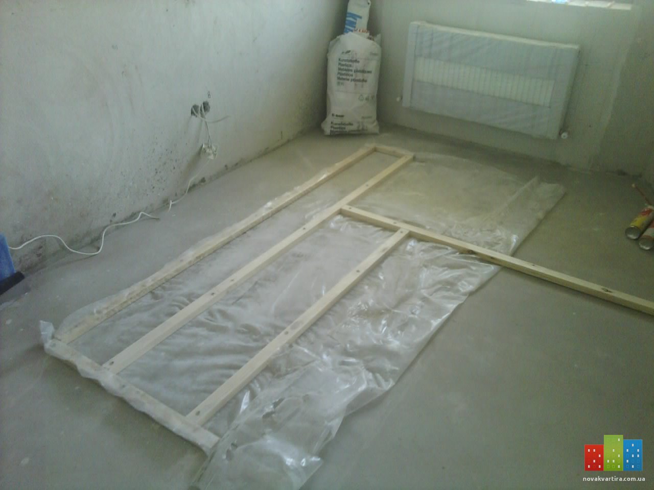

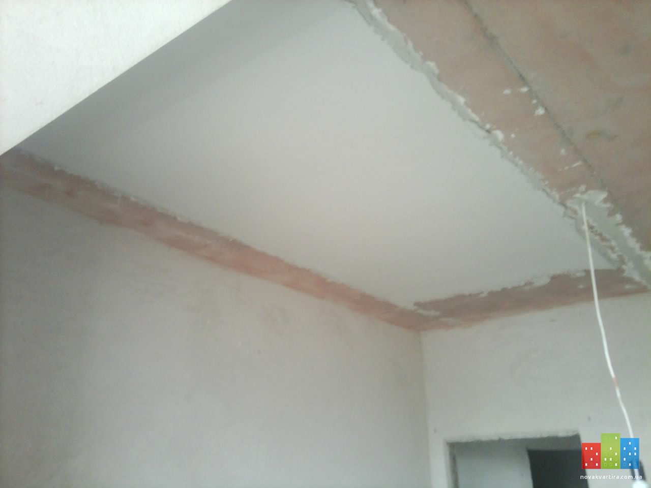

    затем приступил к потолку. потолок - монолит, обработал бетонконтакт, выставил маяки, и ушло около 2-х мешков ротбанда на 4 кв.м.
    пока сохло, в квартире сделал где-то +8 (обогреватель 2 квт), планировал плитку в с/у

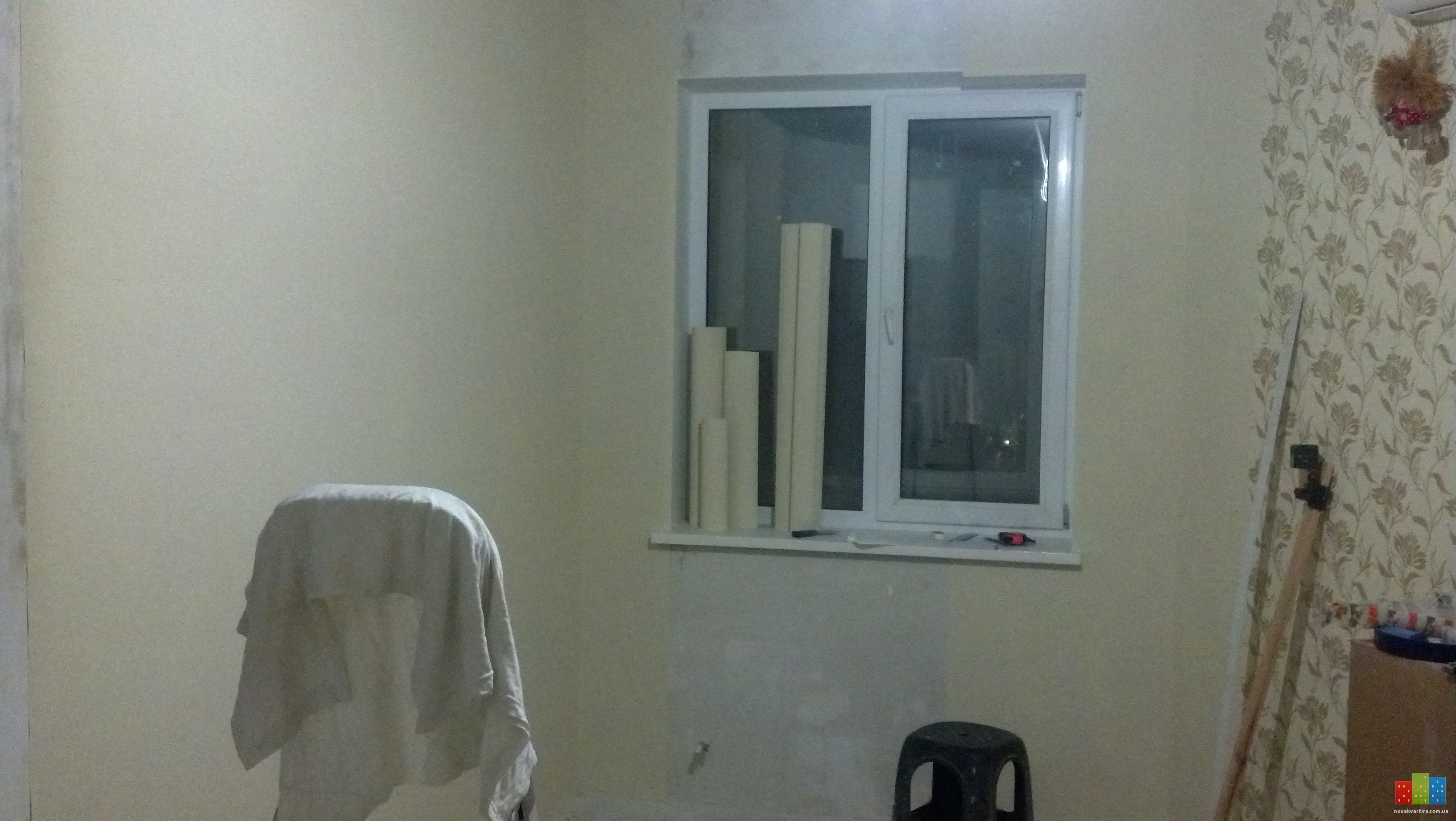

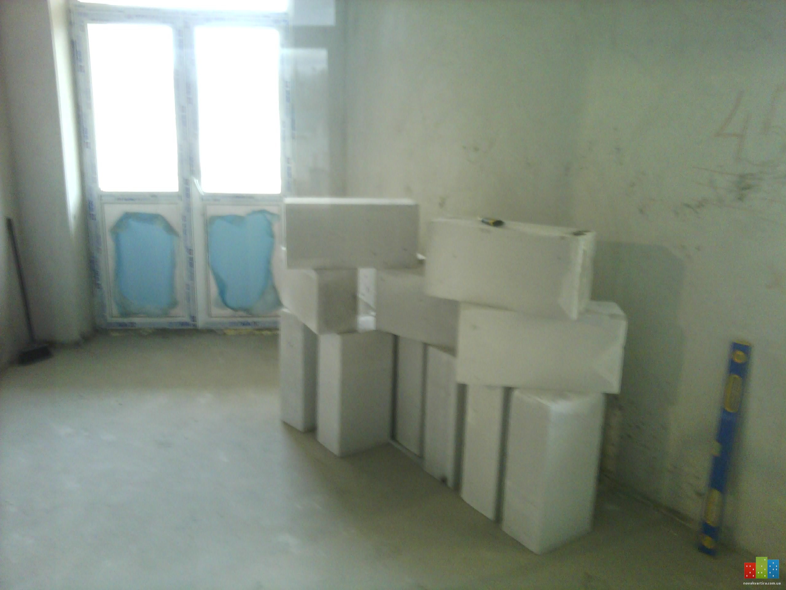

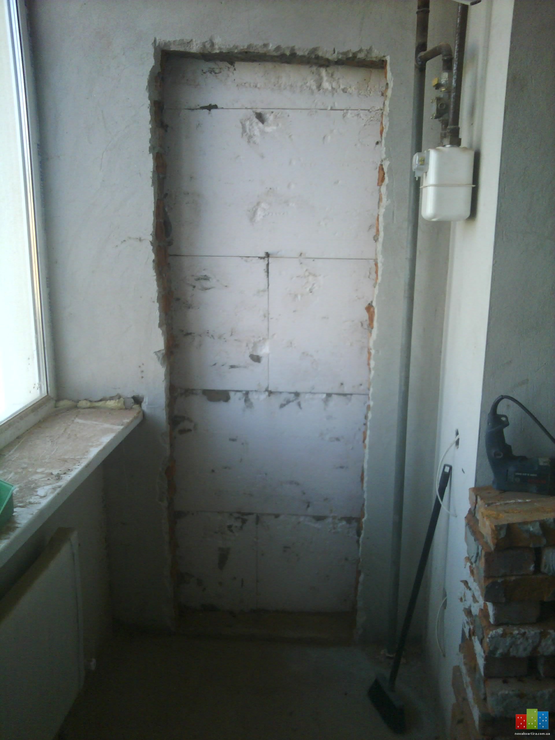

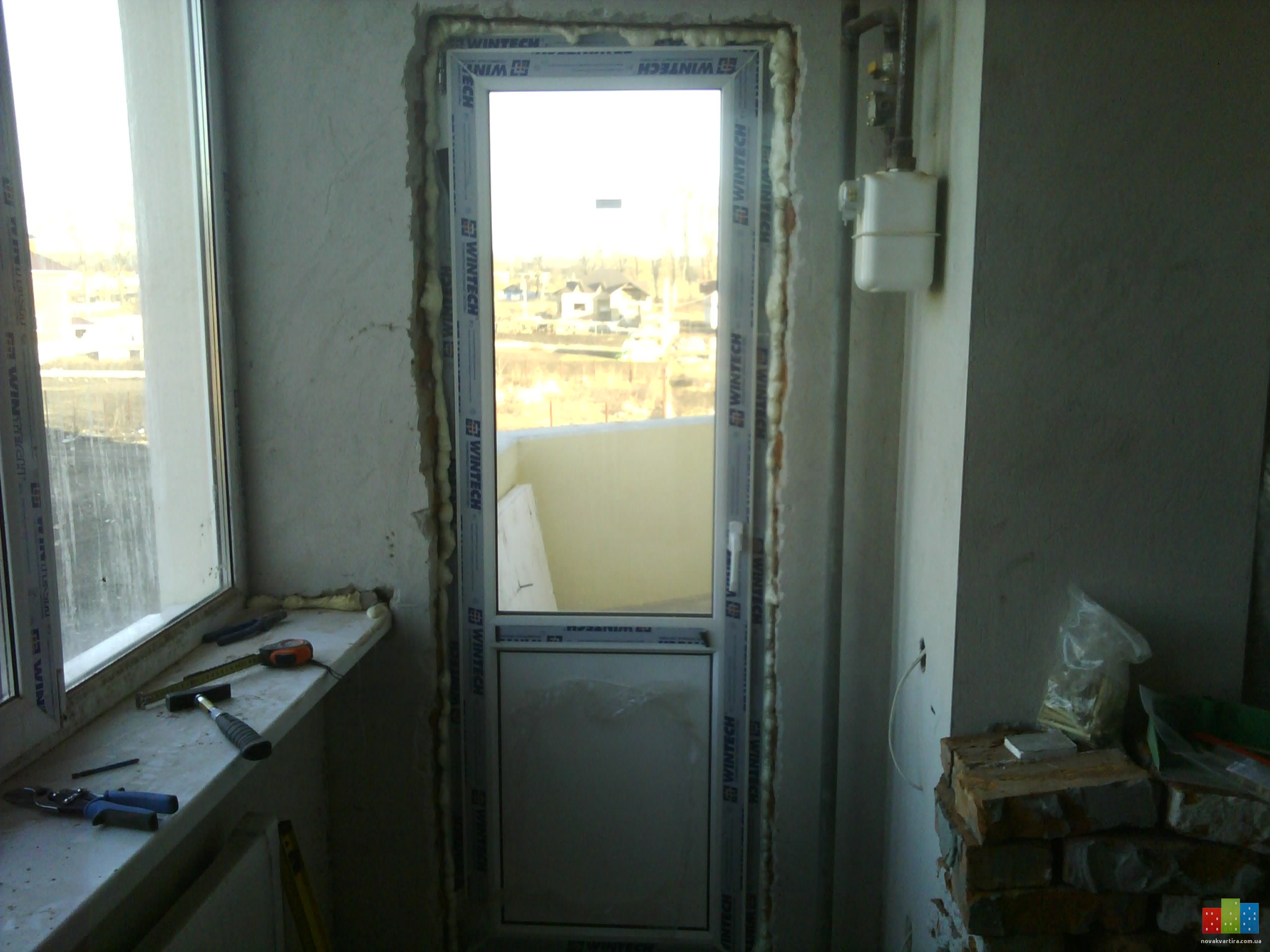

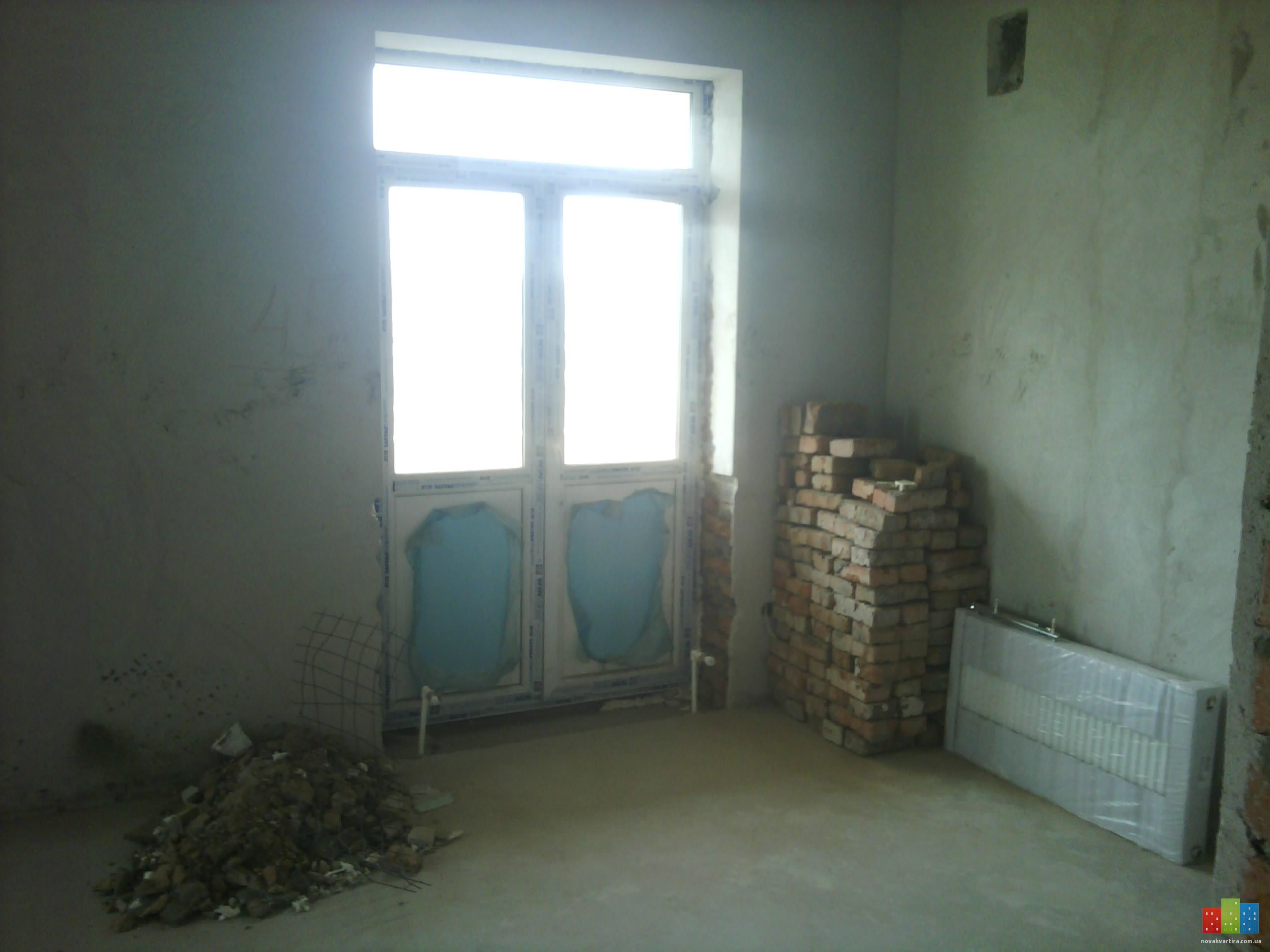

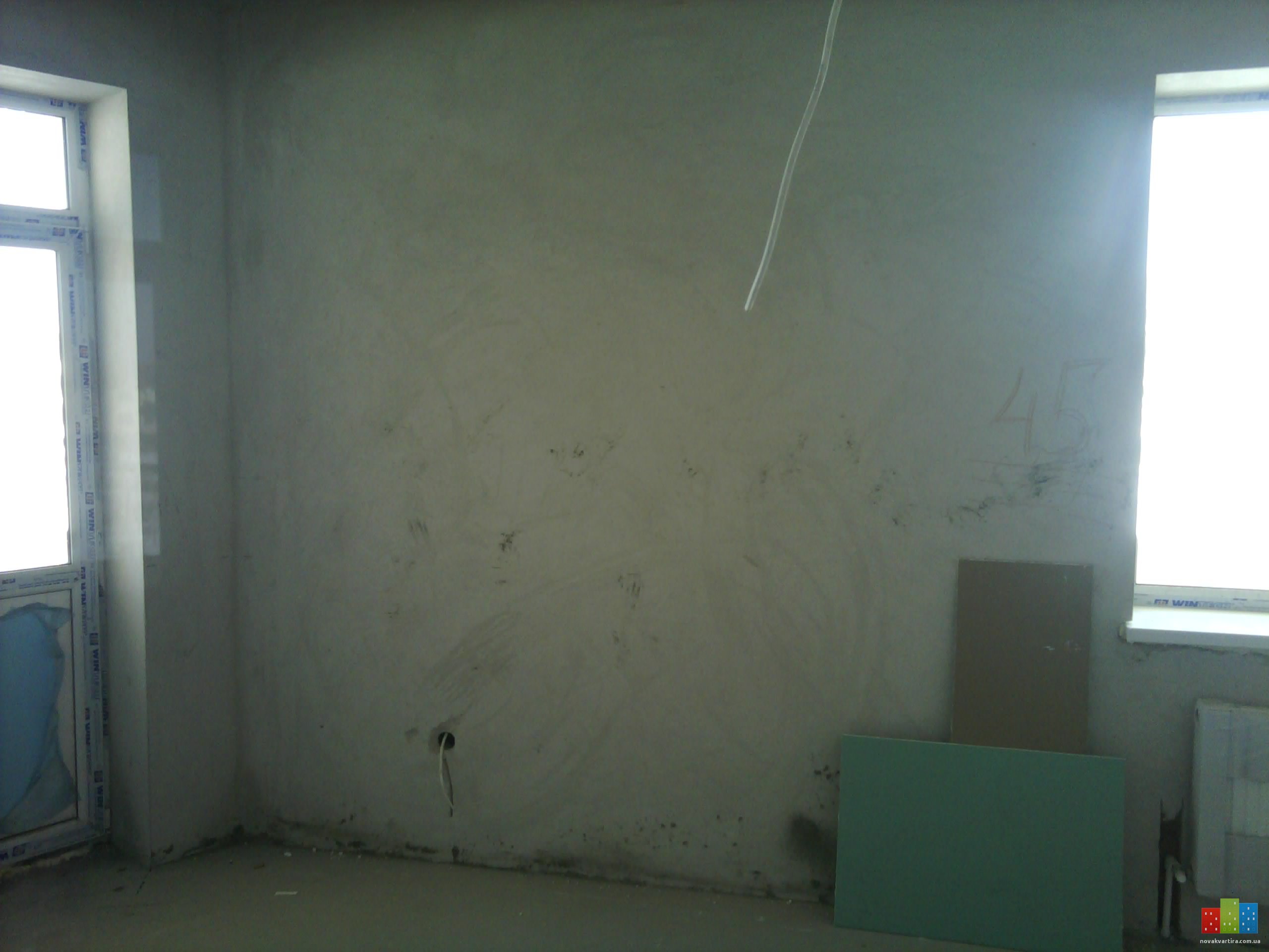

    потом пришел феврале-март 2012, как-то потеплело на целую неделю, и я приступил к замене местами оконного и дверного блока, и готовил проем под балконную дверь.
    продолжаю

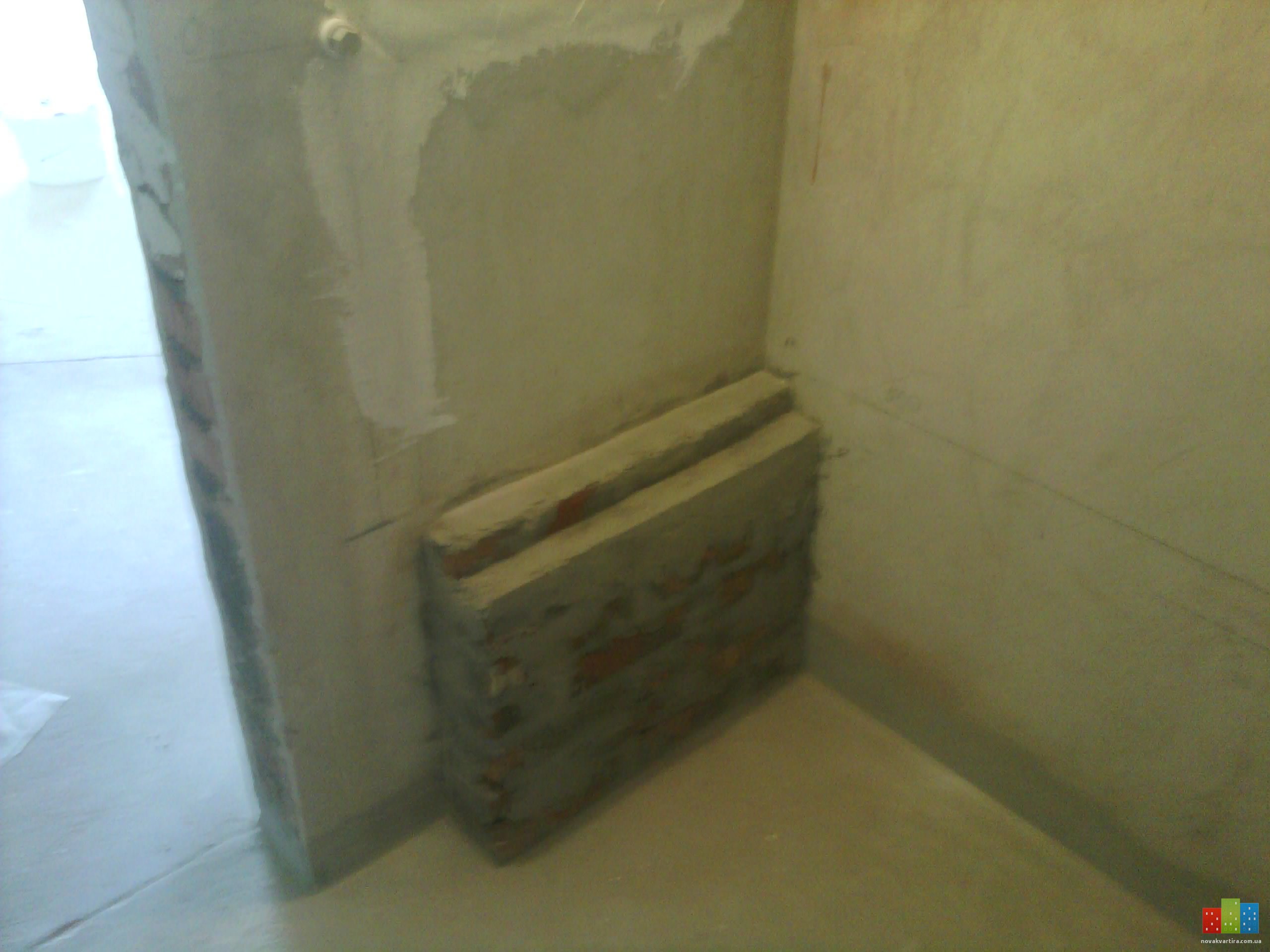

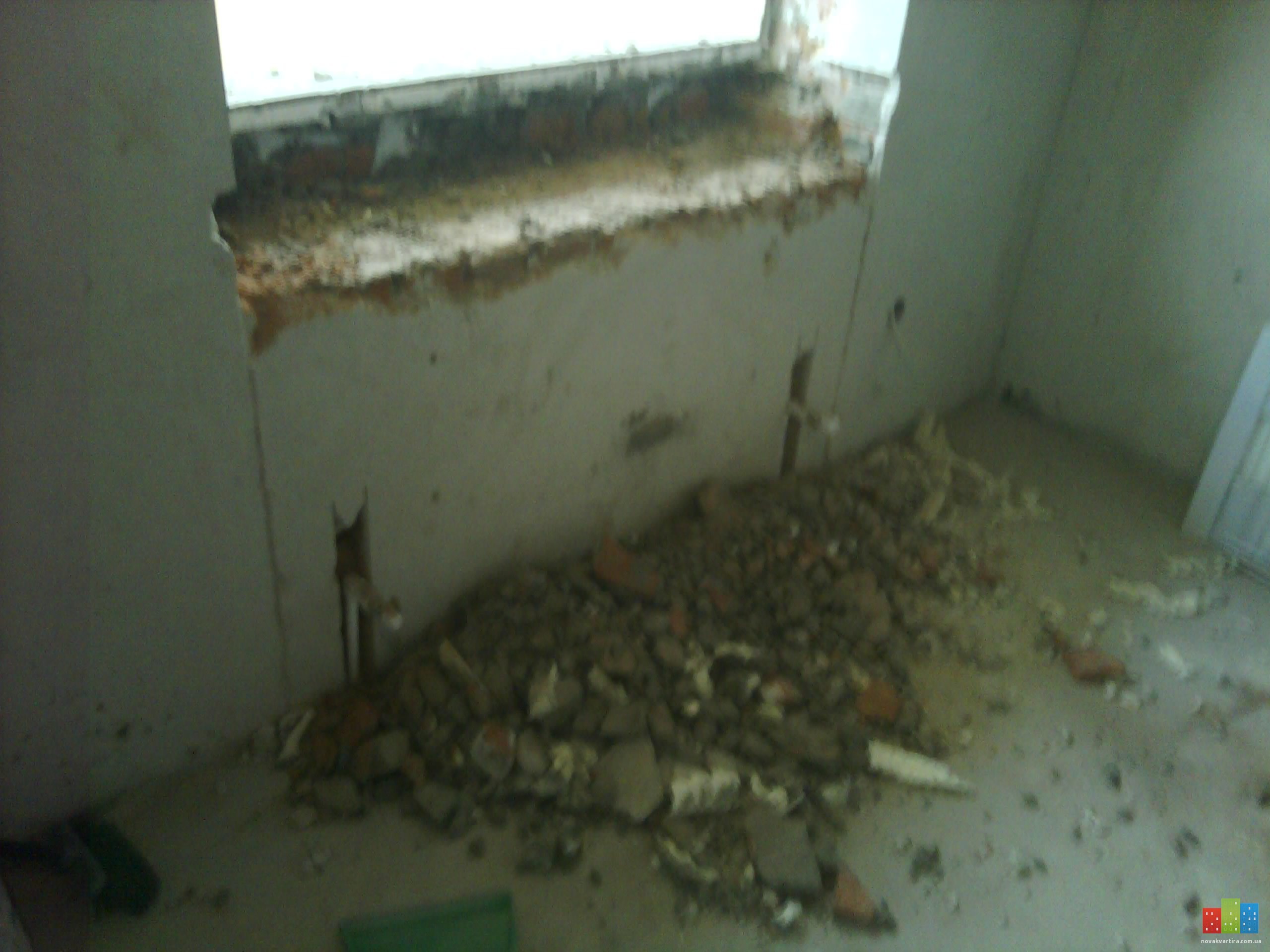

    кирпичики аккуратно разбирал и складывал, а под новое место окна уложил газоблоки.
    и дверь из кухни.
    кирпичики тоже пригодятся, и кусок утеплителя под дверь вырезал целиком, в последствии прилепил его снаружи стены на балконе.

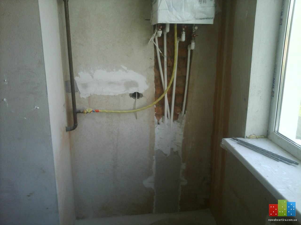

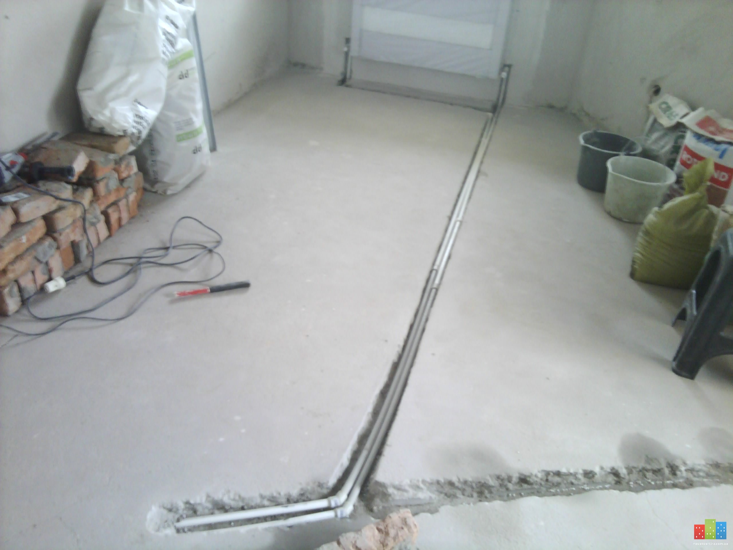

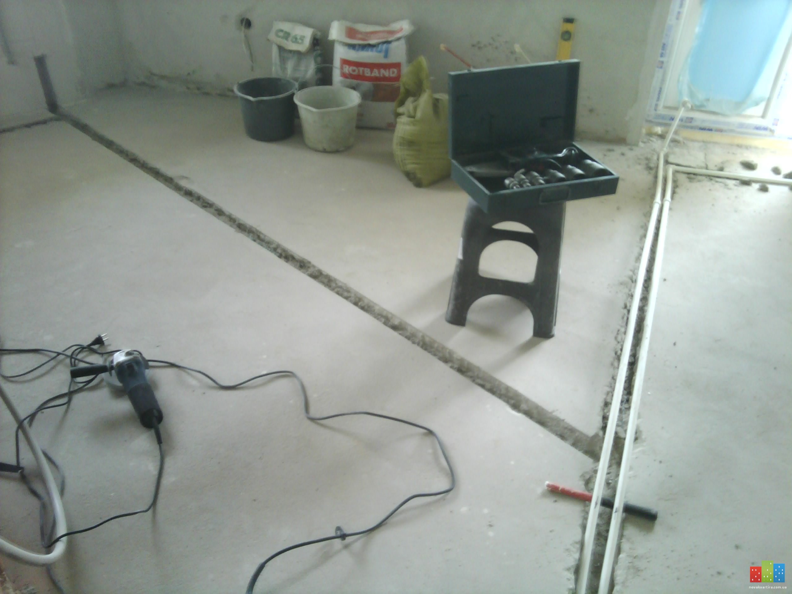

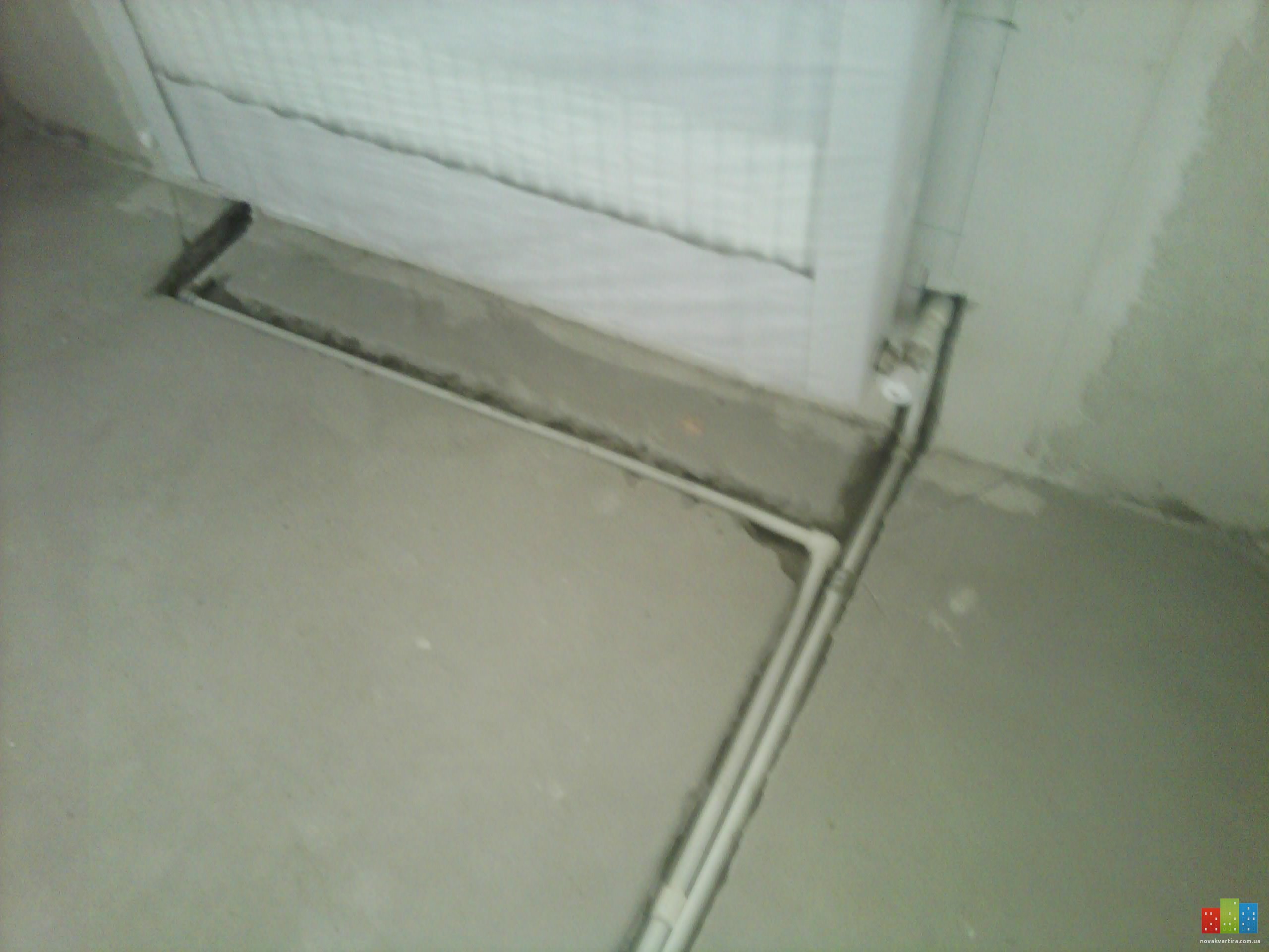

    далее стал вопрос перенести и батарею в комнате. штроблю канавку, освобождаю магистраль, перепаиваю трубы, пришлось докупить немного, заодно перепаял подключение полотенцесушитель в с/у с на вертикальное подключение. паяльник брал напрокат 50 грн сутки, управился за день.

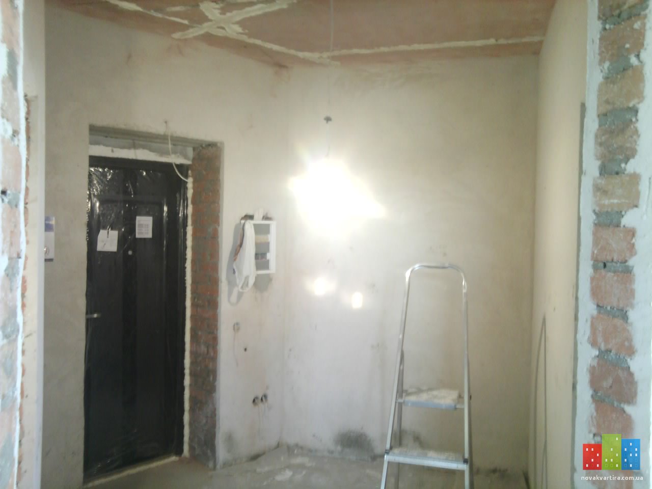

    потом пришло тепло, дали воду и понеслась...

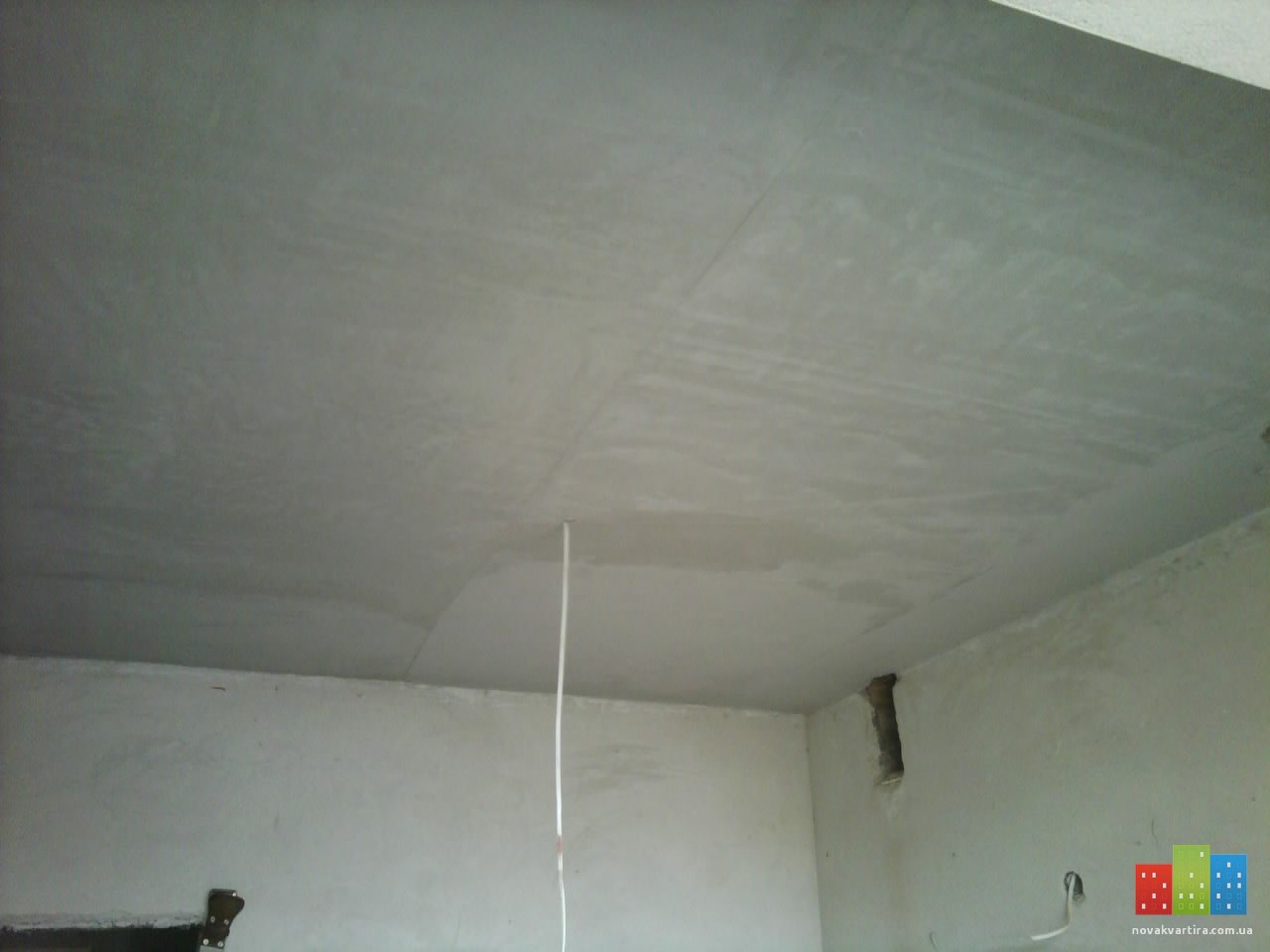

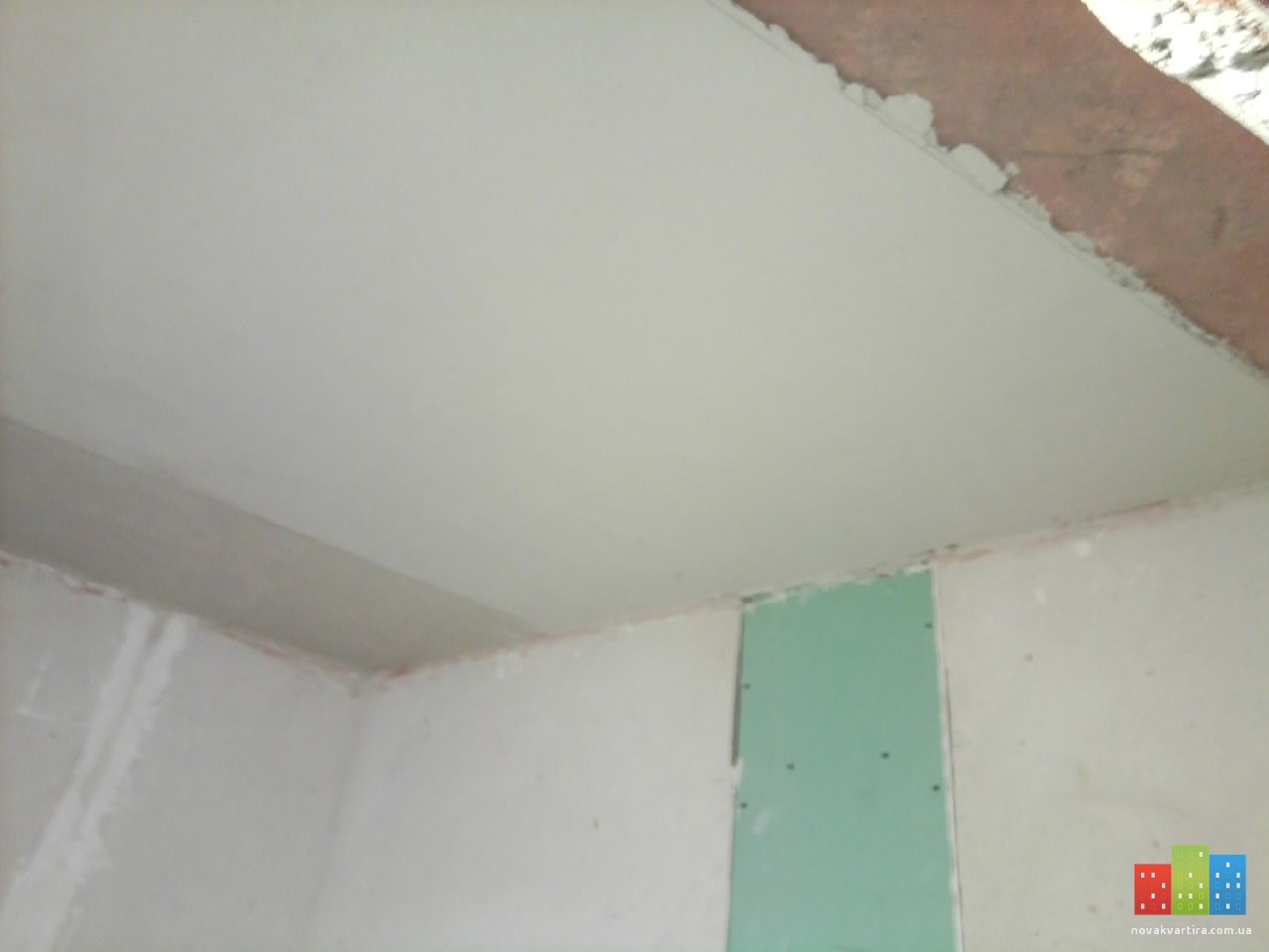

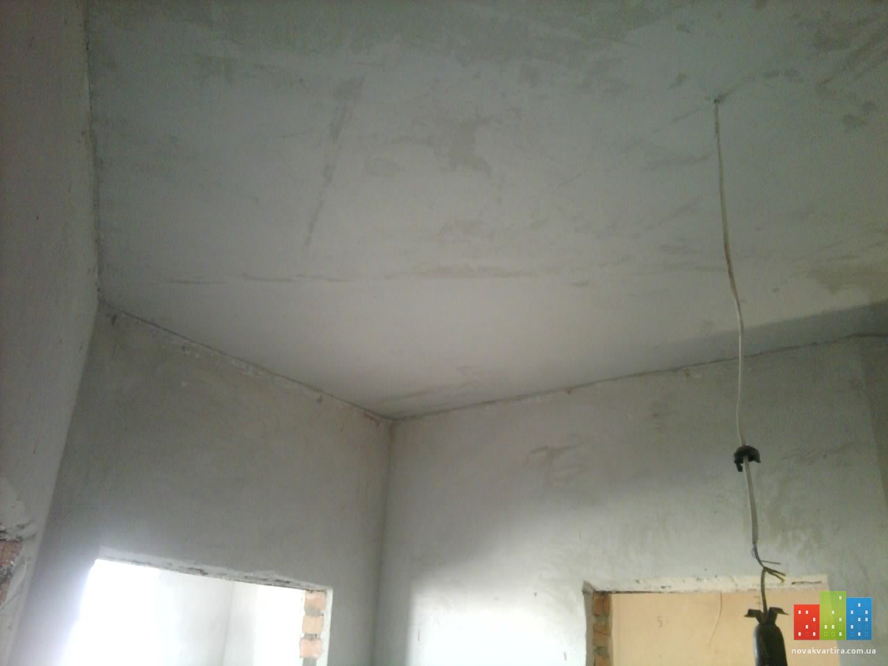

    схема ремонта не нова - идем сверху вниз. т.е. продолжил потолки в прихожке
    потом в кухне
    потом в эркере
    в эркере самый большой перепад уровня - порядка 3 см.
    параллельно заказал бронированную входную дверь на весь проем 2180х900.

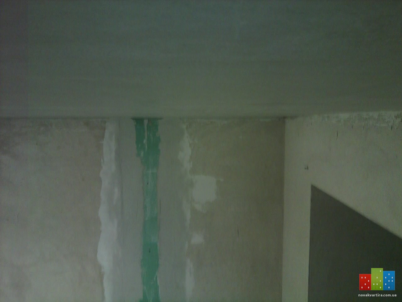

    пол тонны ротбанда лягло в потолки с/у, прихожка, кухня, эркер. остатки замесов прятал трубы котла. специально оставил это место, чтобы туда прятать остатки дня.
    в комнате решил делать натяжной потолок, посему с потолками закончил.

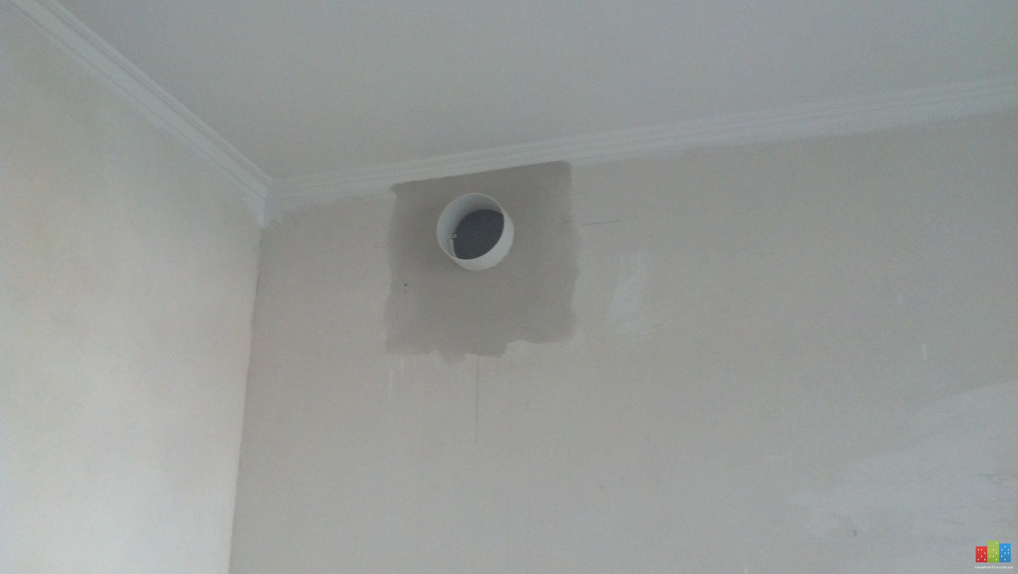

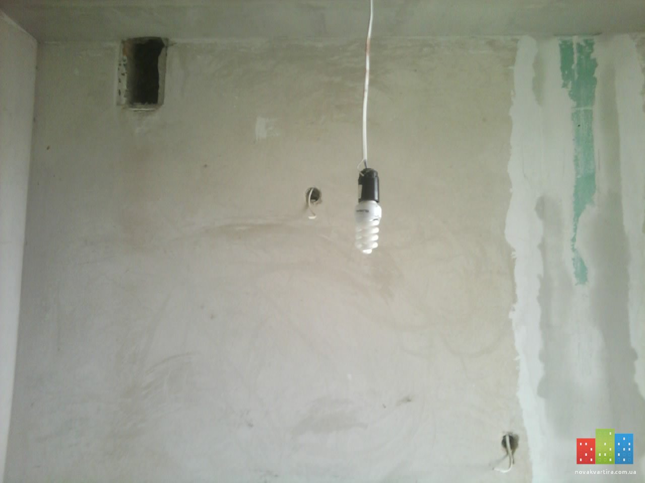

    идем по уровню вниз - вытяжка, стояк в кухне.

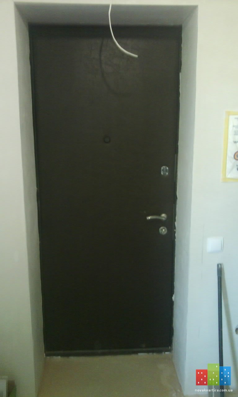

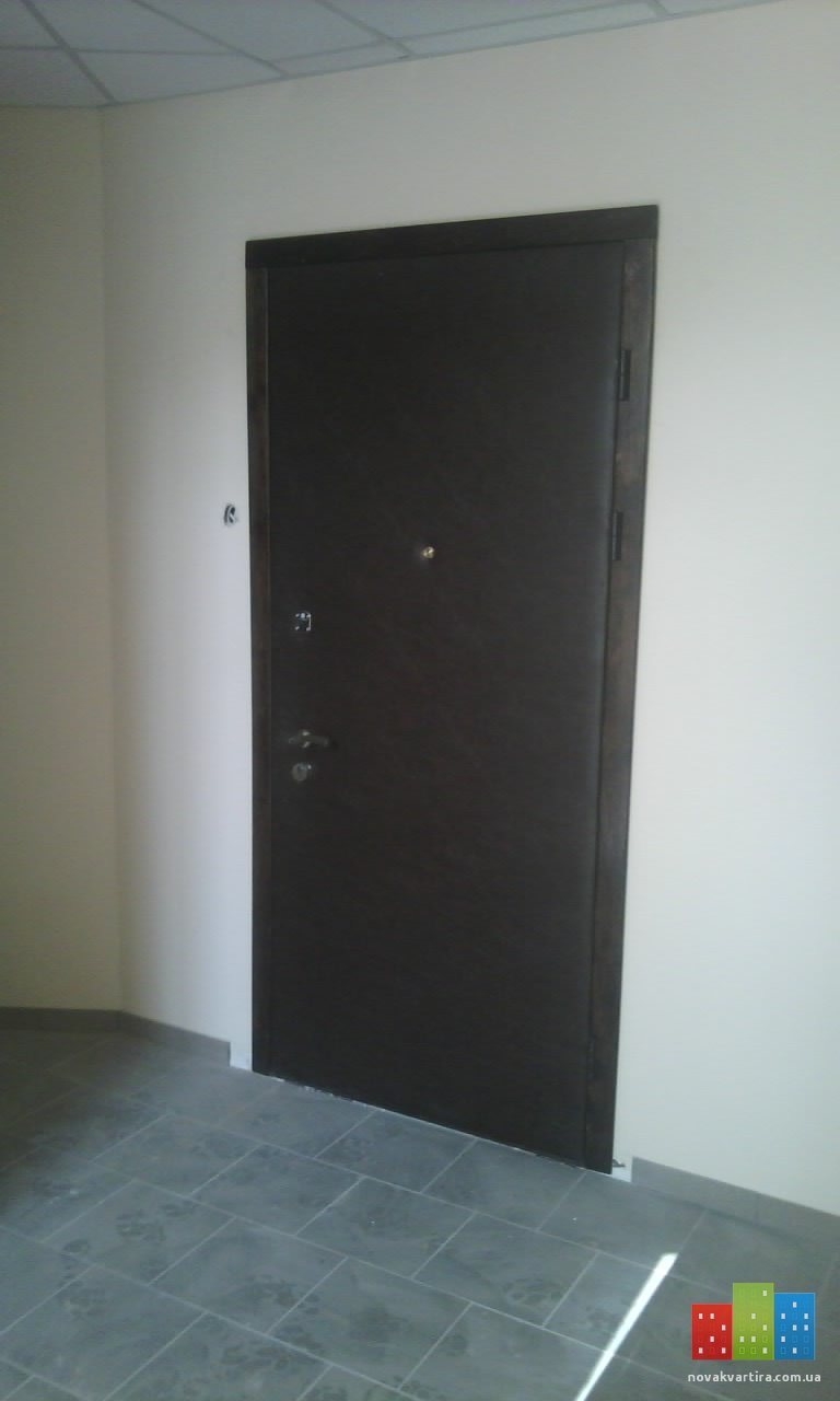

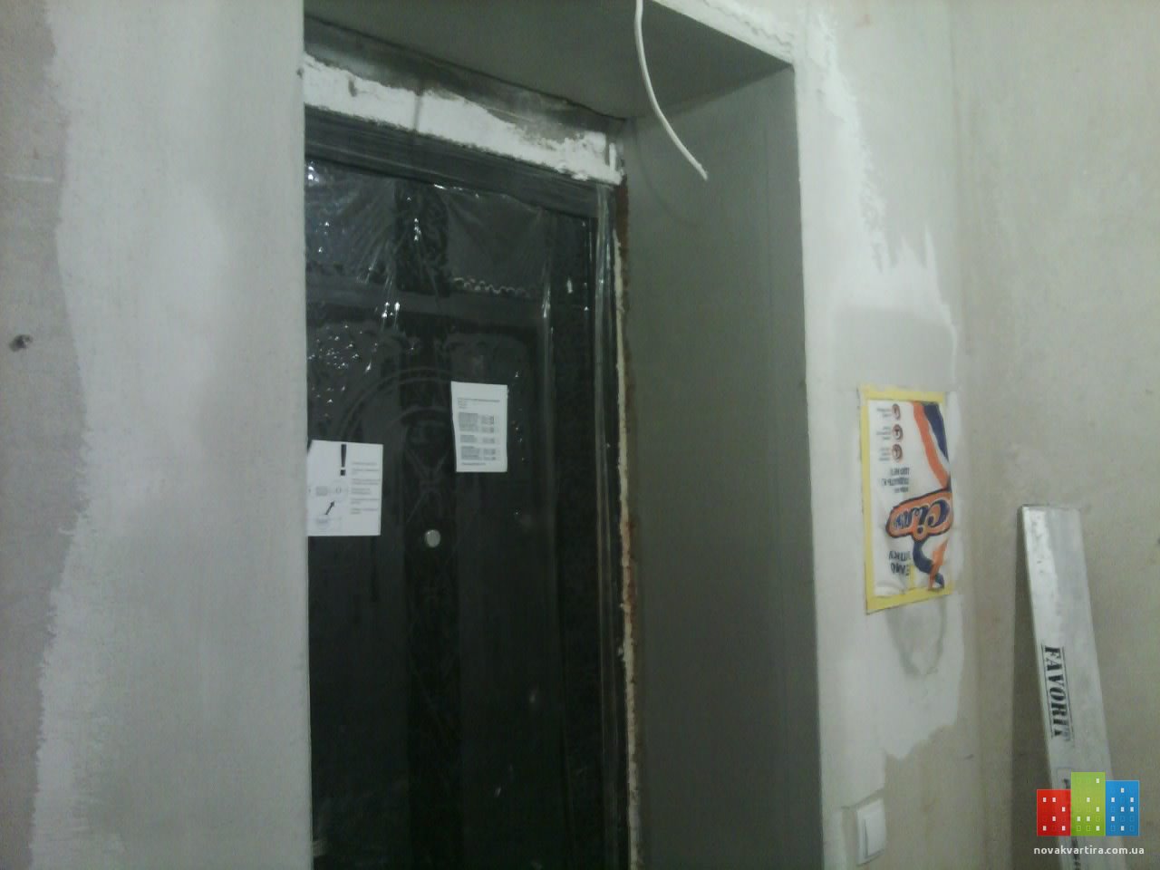

    привезли входную дверь. родная китайская жестянка вышла как .... вместе с куском пенопласта сверху, конечно же все аккуратно, без сколов и царапин, и поехала эта дверь охранять курятник на дачу...

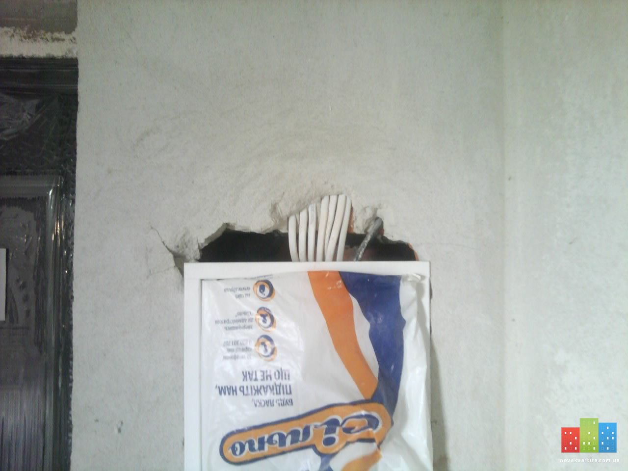

    под руку попал и электрощит, обернул его в сильпо, чтобы не пачкался.

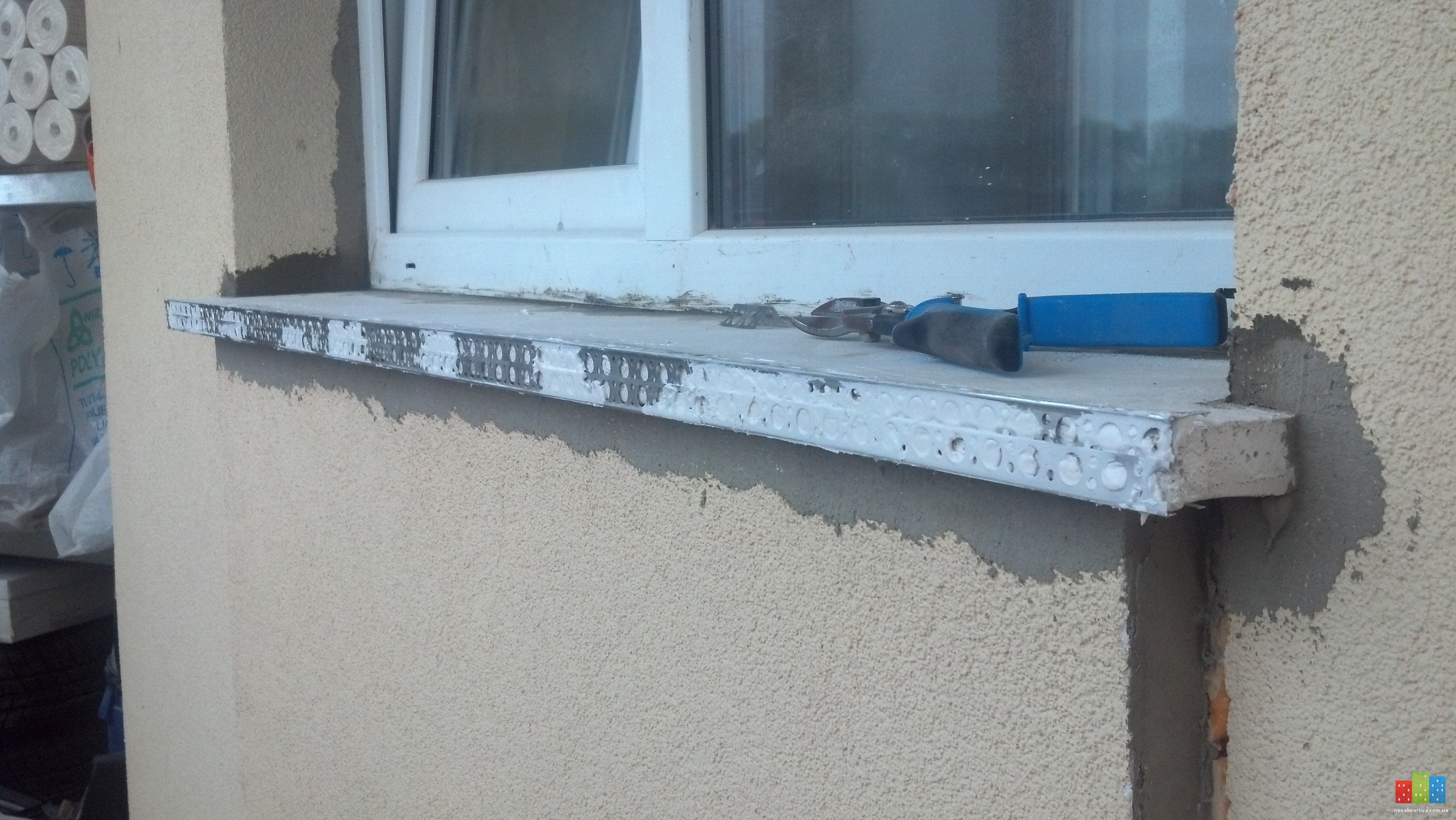

    параллельно делал подоконники в кухню, комнату, о один на балкон. хотел их сделать из мраморной крошки, вскрыть лаком, но т.к. делал первый раз, один подоконник сломался пополам при шлифовке, остальные два имели не такой вид как ожидалось, я их зашпаклевал, покрасил, и вскрыл лаком. получилось тоже неплохо. замена пластиковых подоконников решила проблему из некачественной установки и герметичности зоны окно-подоконник.
    подоконники

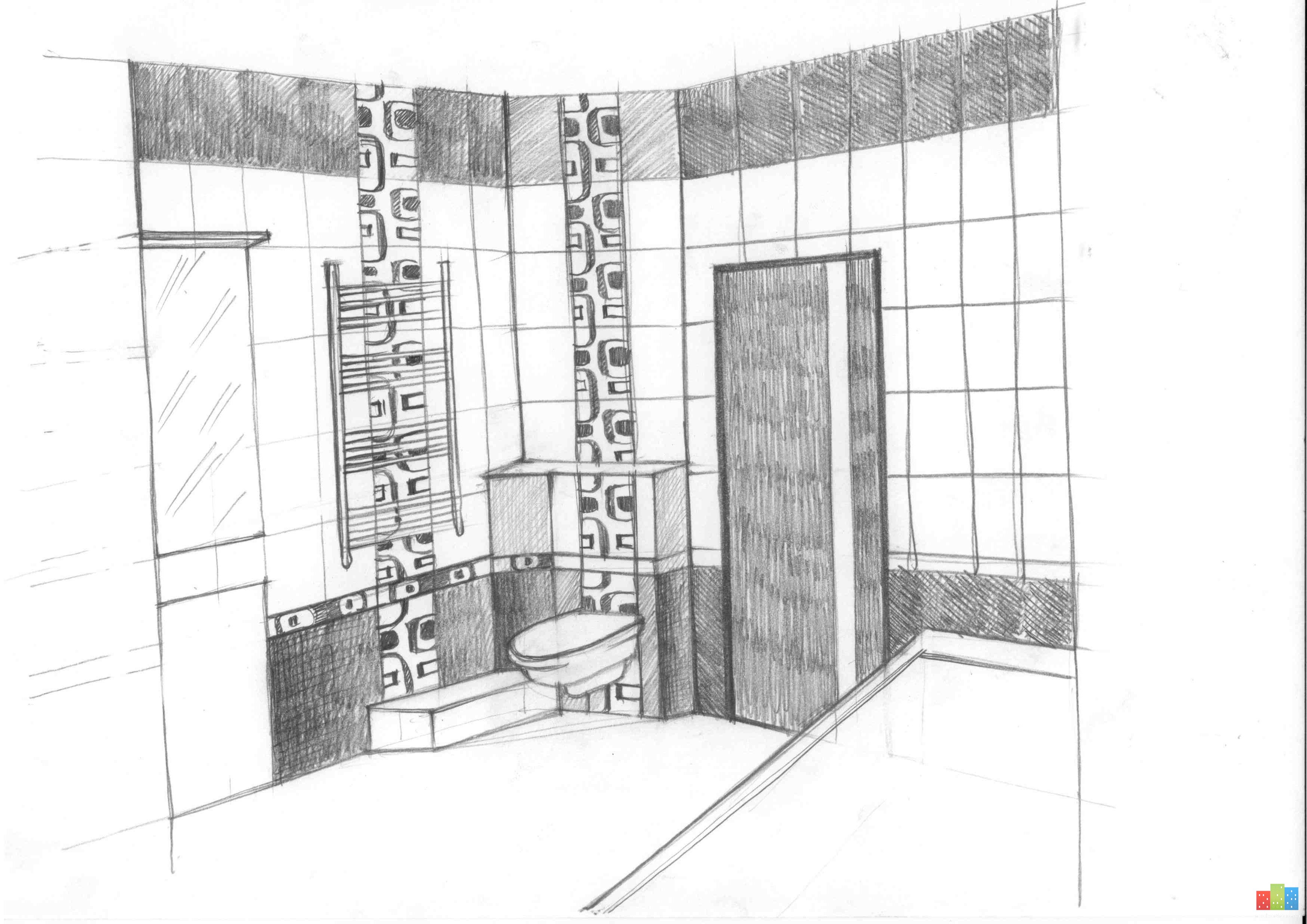

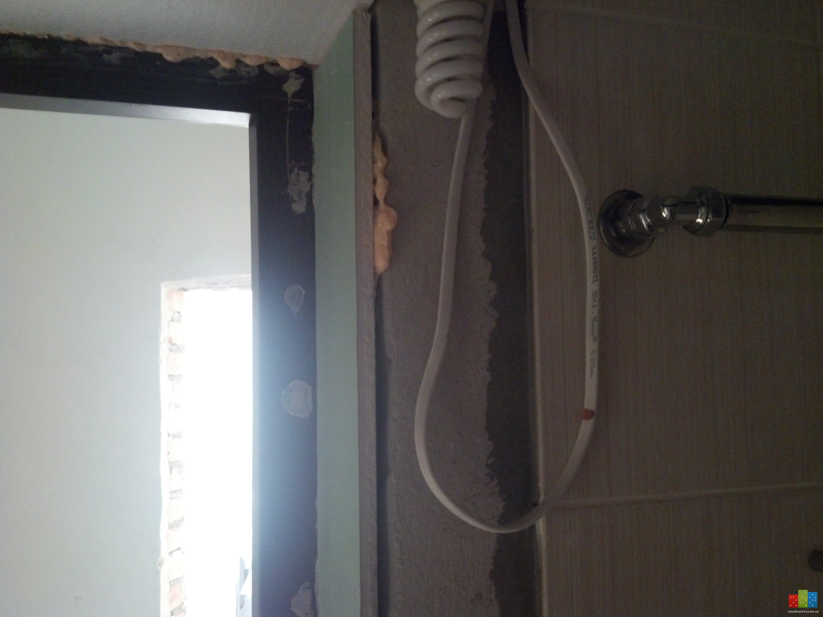

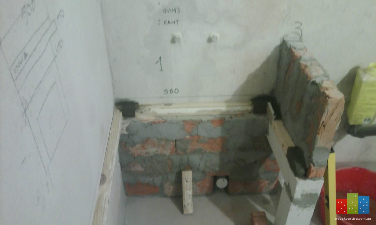

    потолки готовы, багеты поклеены. приступаю к с/у. ванна, плитка, подоргрев пленочный, электрика. по электрике ничего особо не менял, карявые подрозетники заменил на человечьи, добавил свет на стенку с зеркалом. а в это время, жена занималась дизайном плитки. ванну, умывальник, краны, полотенцесушители выбирал сам, дизайн плитки оставил супруге. сначала выбрали плитку (харьков) она нарисовала эскиз и просчитали к-во...

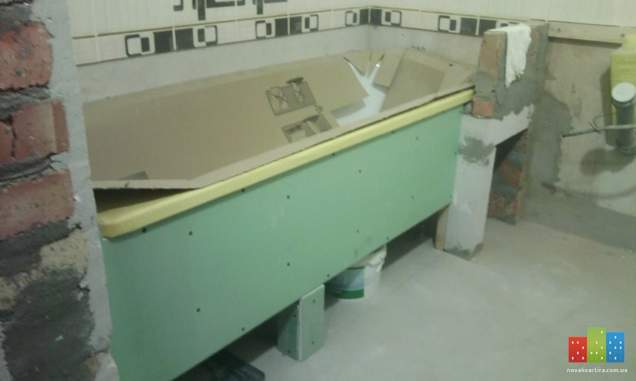

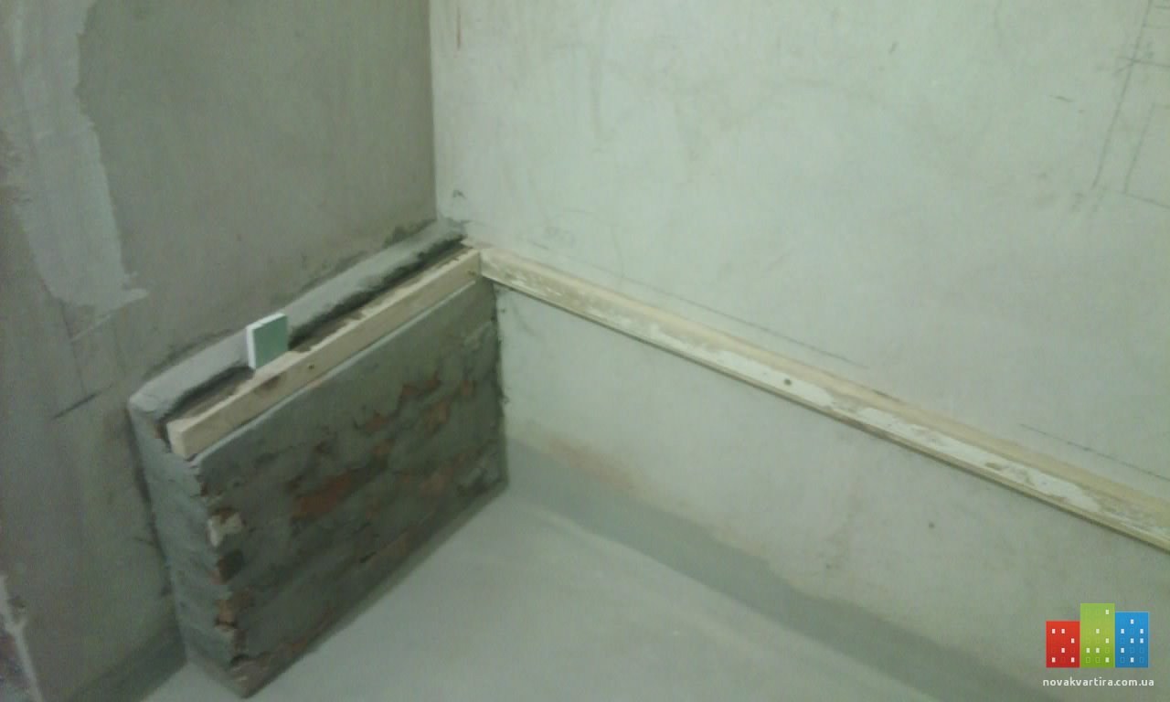

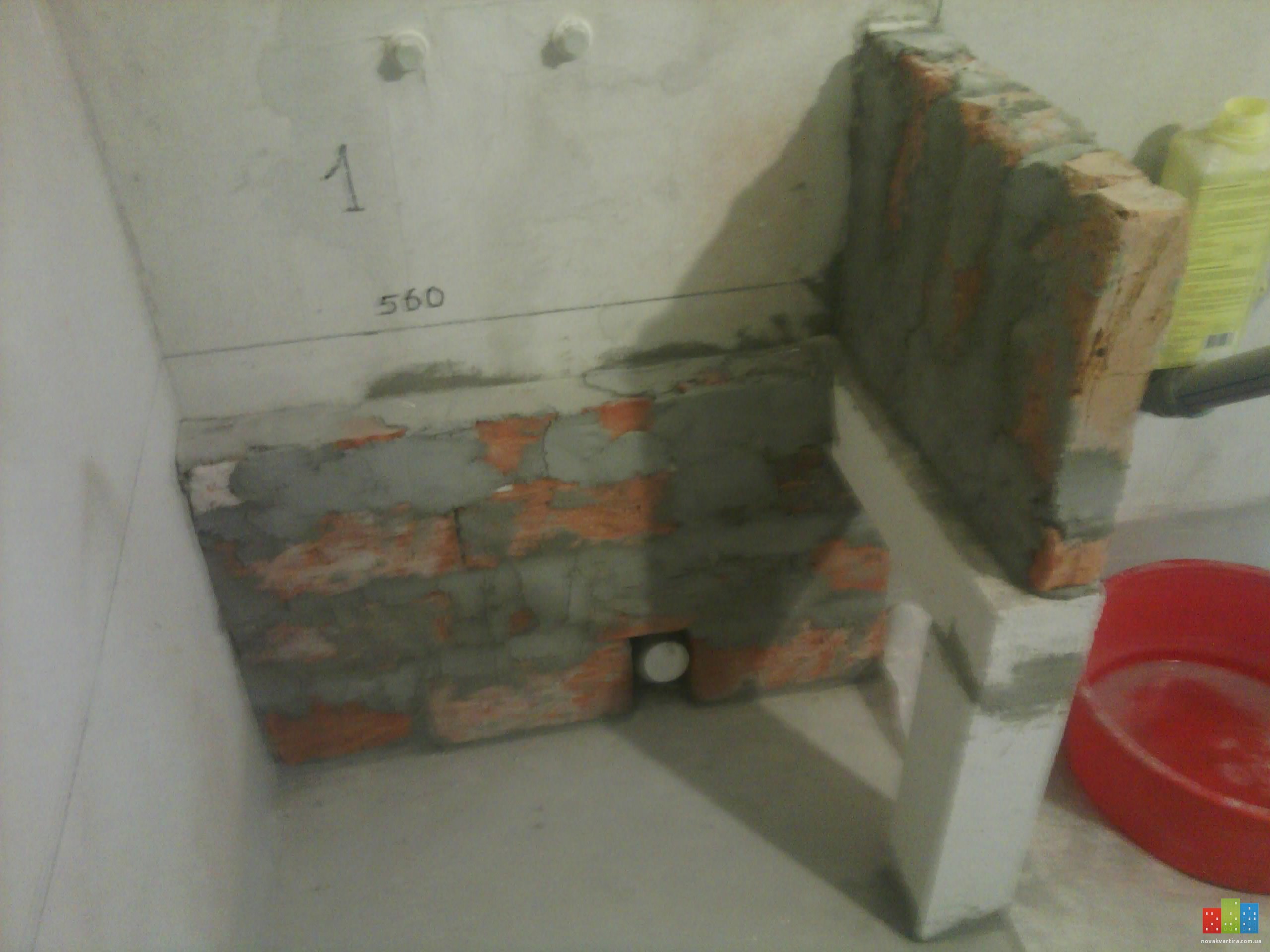

    поехали все купили и начал я с парапета для ванны и основы для столешни. ранее добытый кирпич из стен пришелся как раз. и облагородил вытяжной канал.

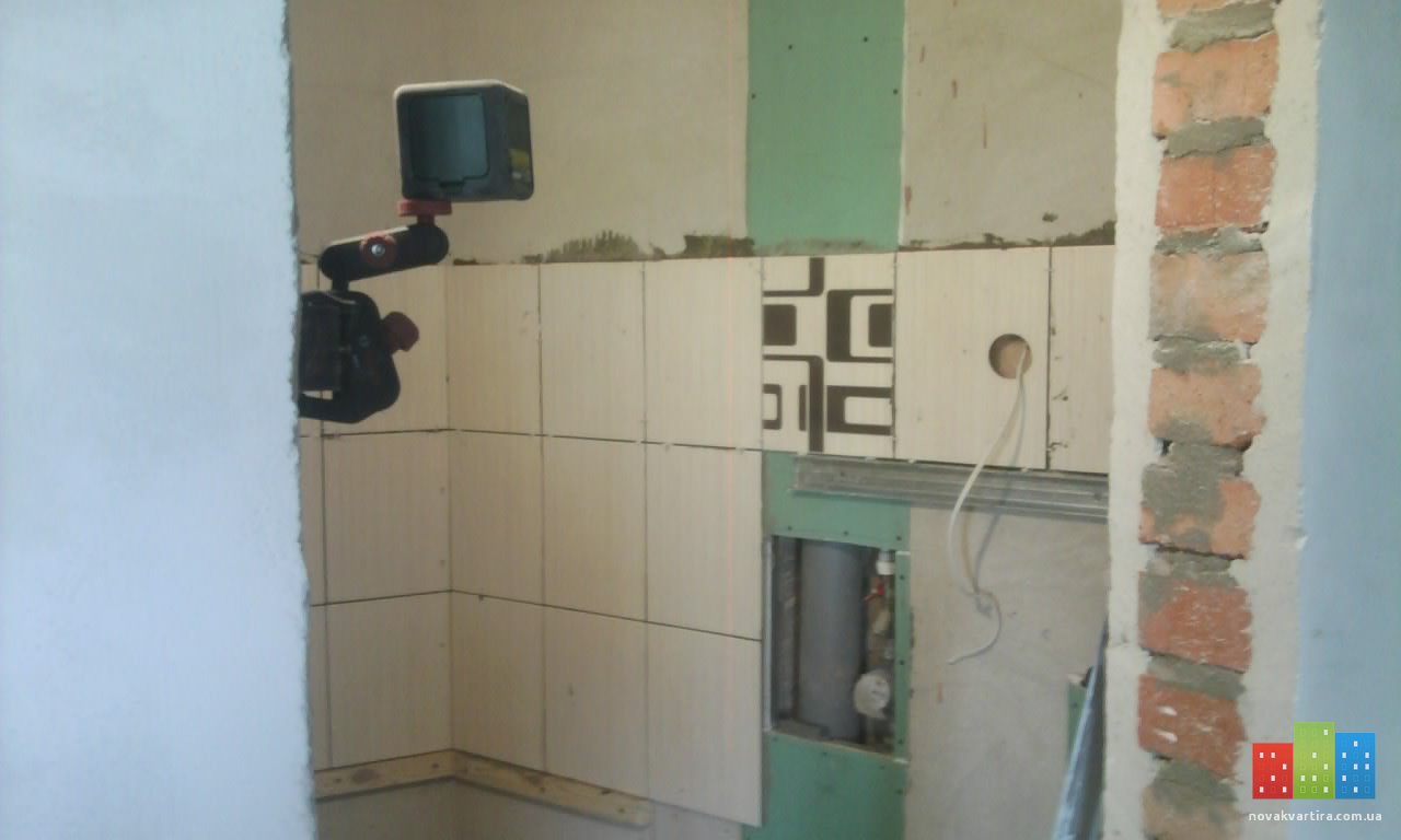

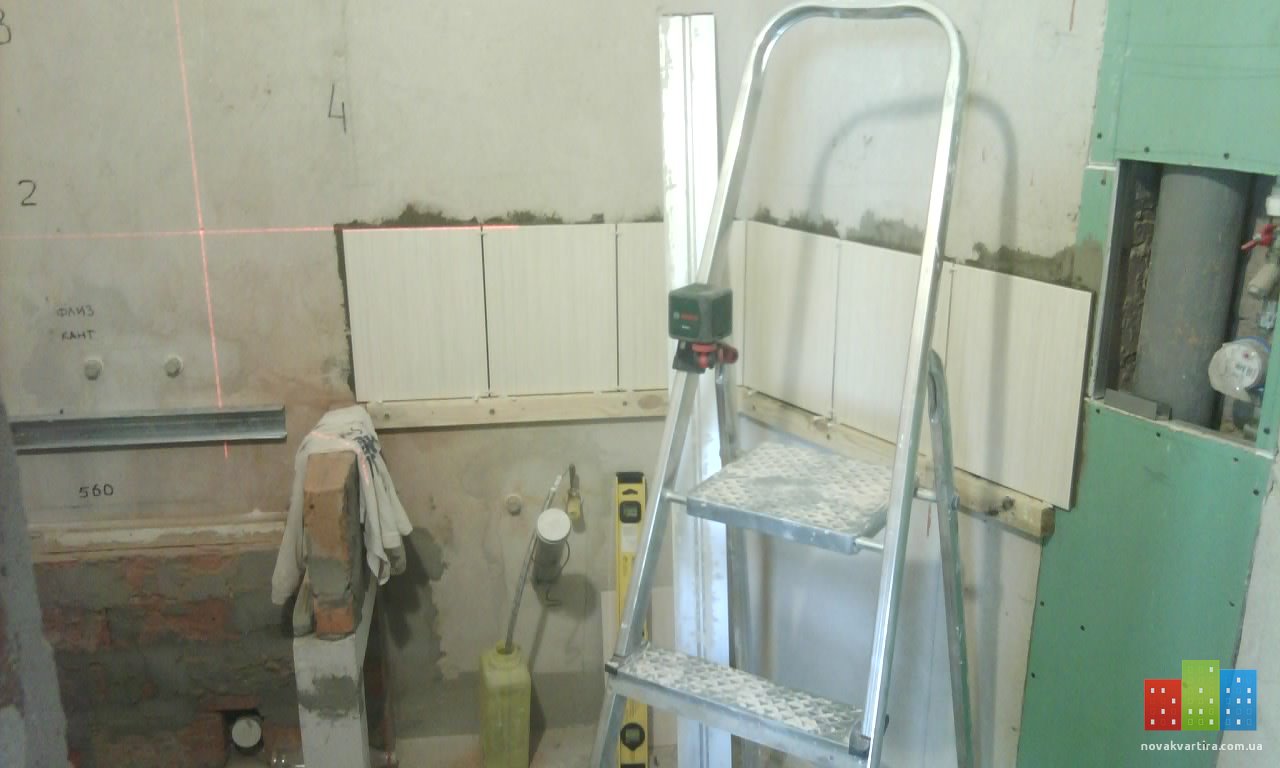

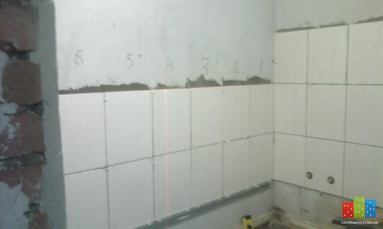

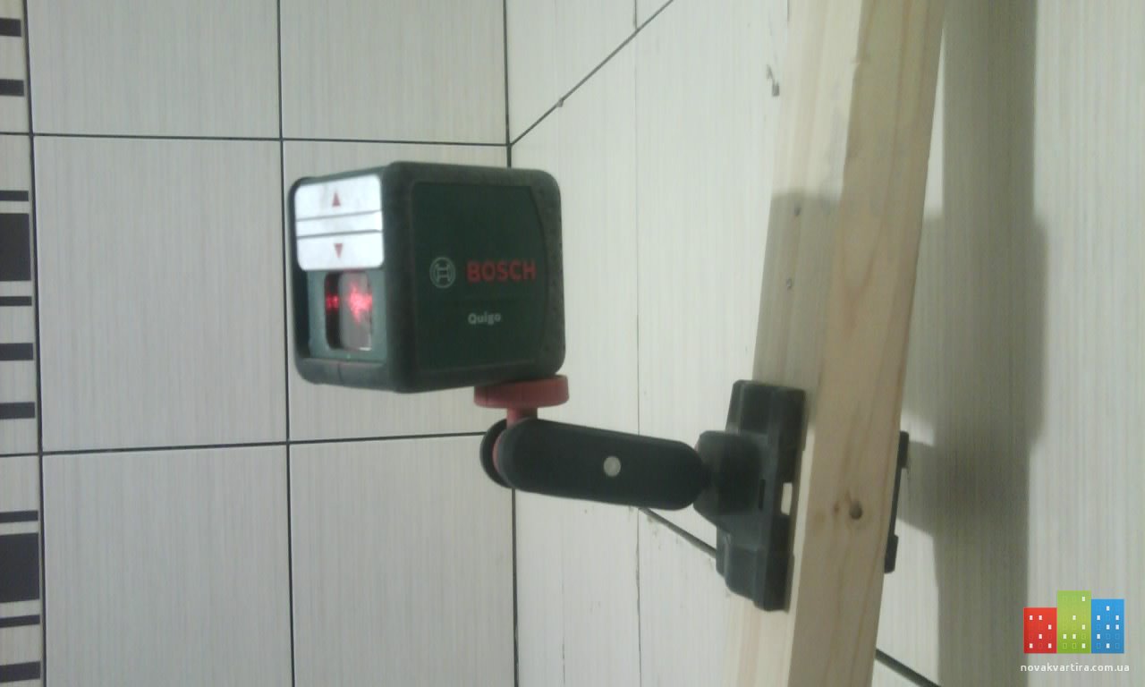

    опять же, уровни отбивались лазером.

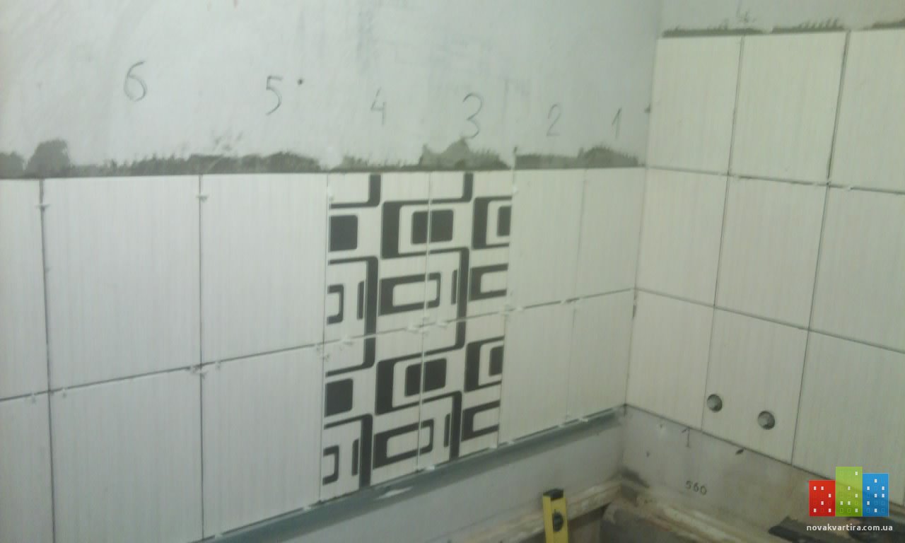

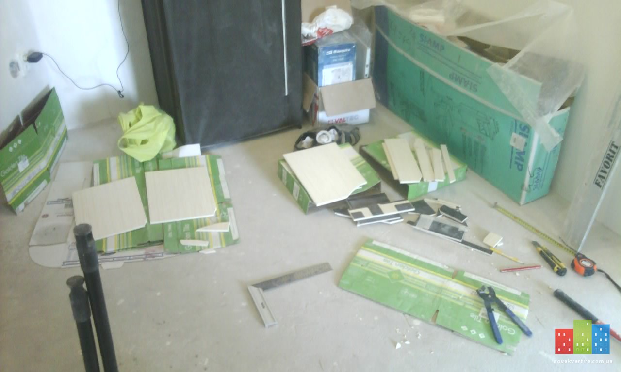

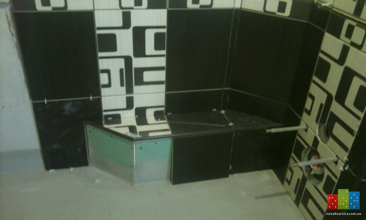

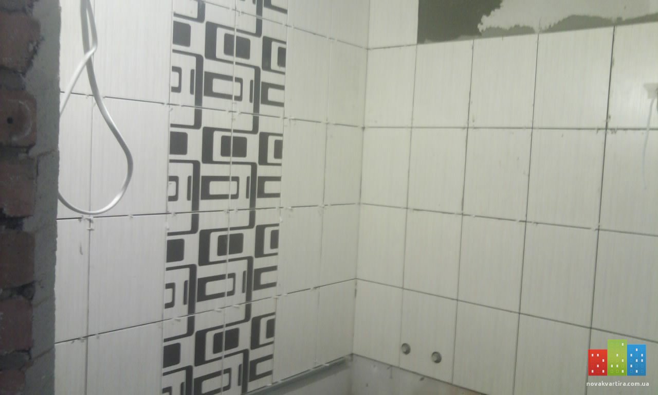

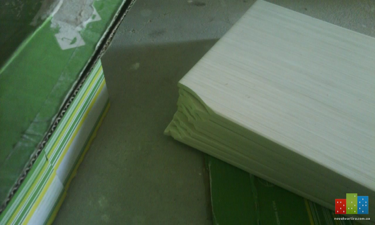

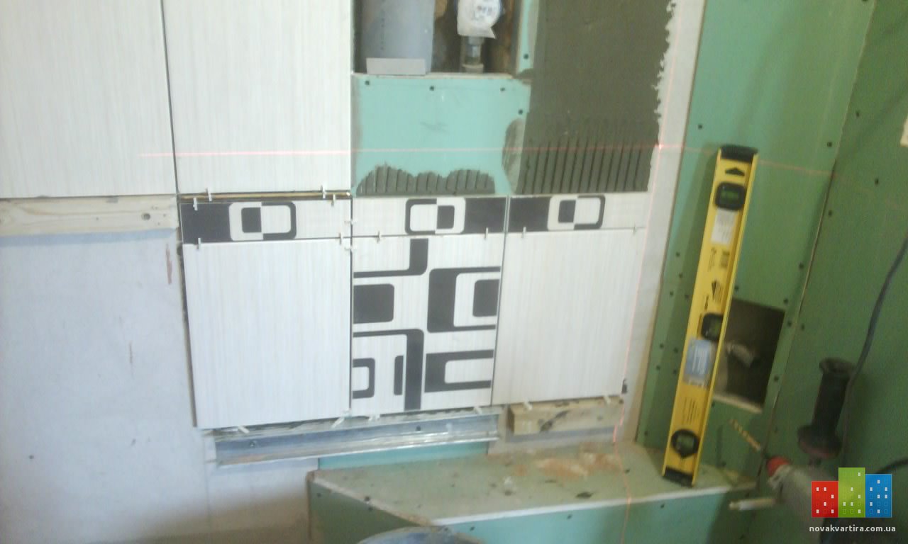

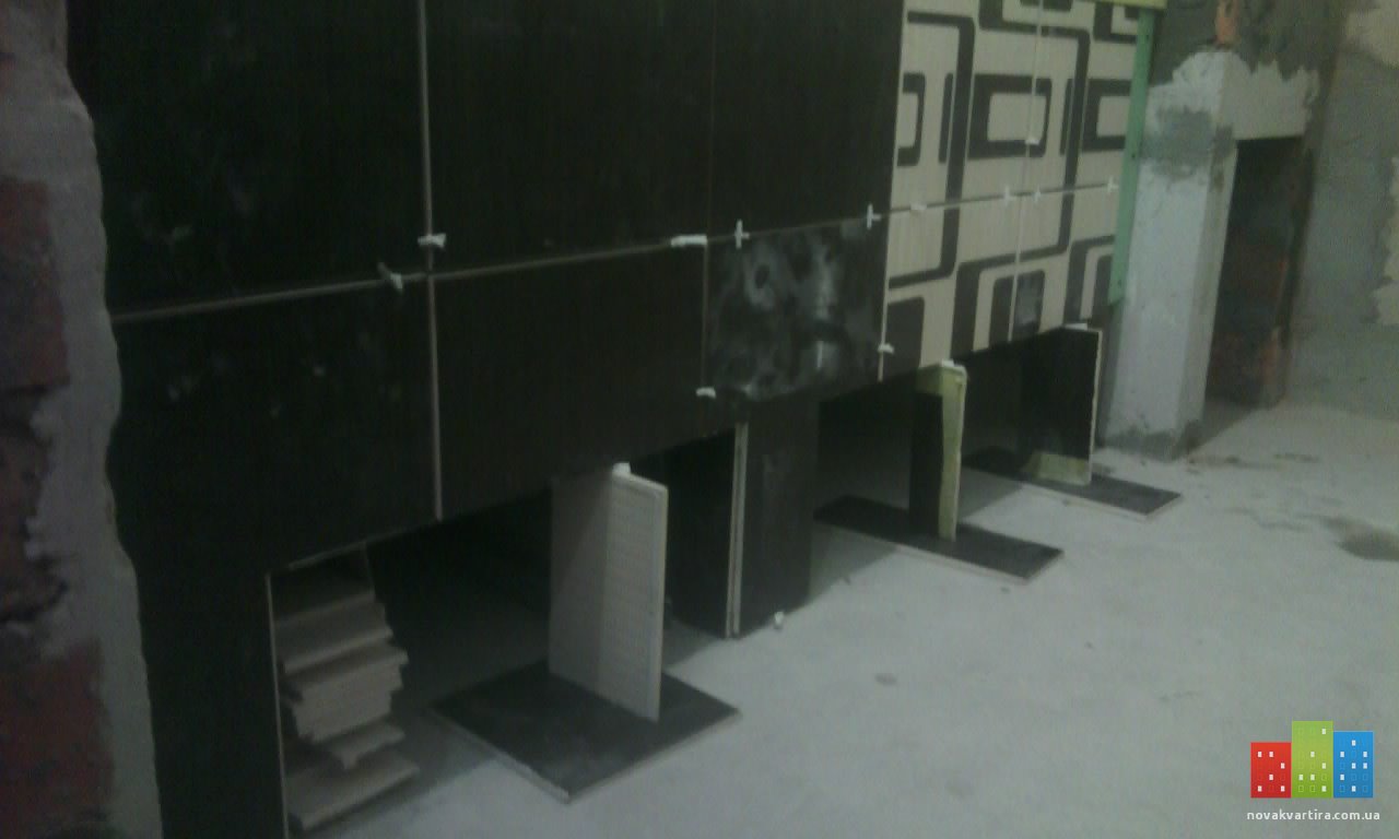

    основа для ванны и столешни умывальника готова, инсталляция зашита гипсом, электрика проведена, короче дело - плитка. вот тут без лазера вообще бы грустно было. перемерял стены, определился с нулевой точкой, начальная опалубка и далее... провел ревизию плитки на предмет внешнего вида. что на лицо, что на подрезку. одна пачка оказалась вся битая по углу - сразу в сторону, на подрезку. а в общем, ничего плохого про плитку не скажу, геометрия в порядке, дефект с лица был только на одной половой плитке, и ту спрятал под ванну.
    IMG_174.jpg IMG_175.jpg помощник.jpg IMG_060.jpg IMG_037.jpg IMG_039.jpg IMG_041.jpg IMG_042.jpg IMG_045.jpg IMG_047.jpg
    плитка с/у дальше. плитка клалась под гребенку, клея ушло минимум. да, весь пол прошелся грунтом и пару раз гидроизоляцией, стык стены и пола проармировал сеткой (сосед снизу останется довольным, проверено), по плану порог двери - полоса гранита 20 мм.
    IMG_049.jpg IMG_050.jpg IMG_053.jpg IMG_059.jpg IMG_066.jpg IMG_0811.jpg IMG_0821.jpg IMG_0871.jpg ревизиялюк.jpg IMG_0981.jpg

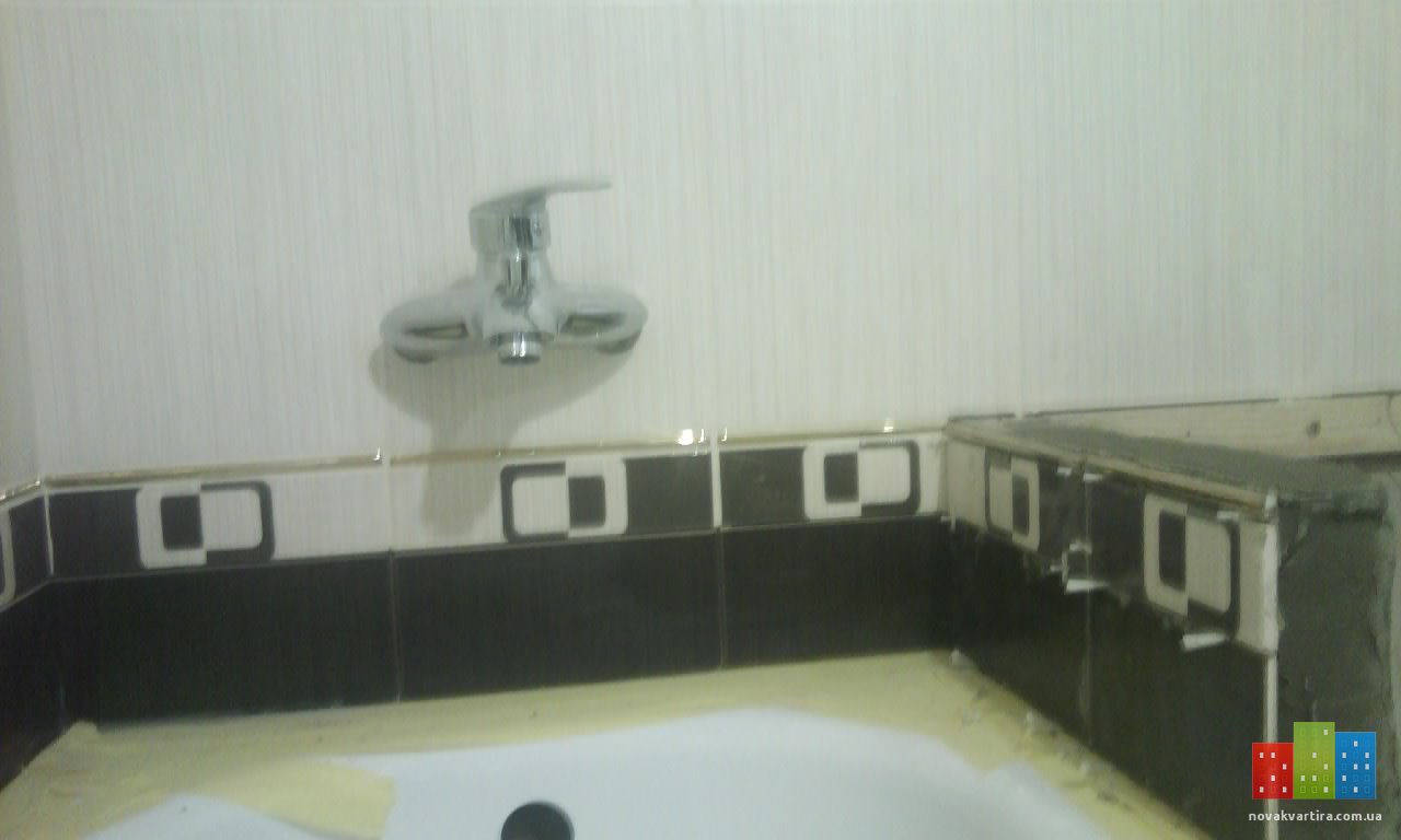

  8. Авега
    Авега Well-Known Member
    стены готовы, и как ни странно, плитка сошлась...
    откосы дверные оставил на потом, приступил к ванне...
    IMG_1061.jpg IMG_1071.jpg IMG_1081.jpg IMG_1501.jpg IMG_1101.jpg IMG_1111.jpg IMG_1181.jpg IMG_1121.jpg IMG_1441.jpg
    ниши под ванну из расчета высоты тазика плюс пол плюс зазор. считаю это необходимым элементом, поскольку есть куда стать ногами.
    полотенцесушилок две, одна водяная, другая электро.

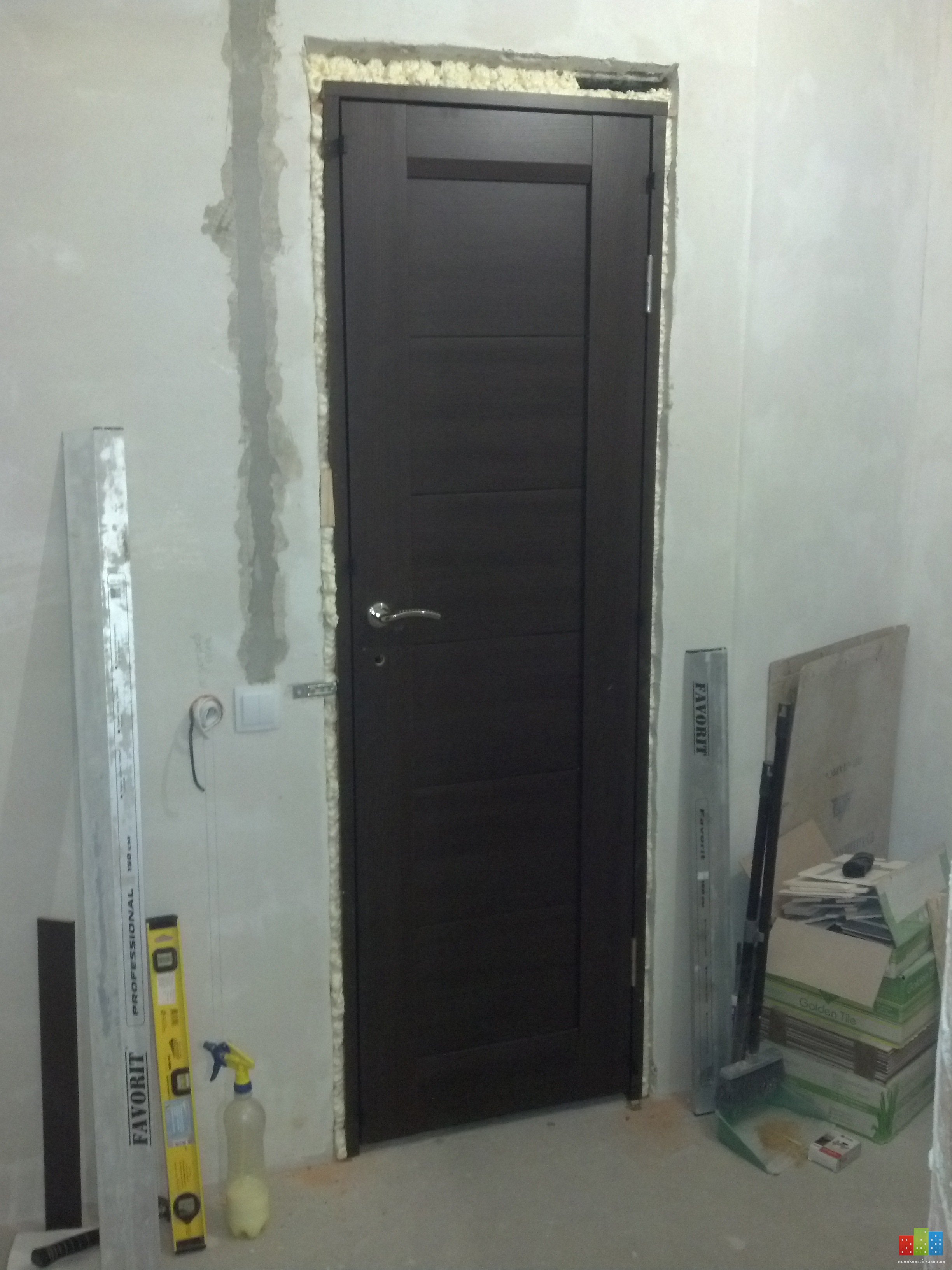

    потом поставил дверь и добавил мяса откосам.
    2012-06-28_23-11-13_767.jpg 2012-07-03_05-59-57_338.jpg 2012-07-03_05-59-02_590.jpg

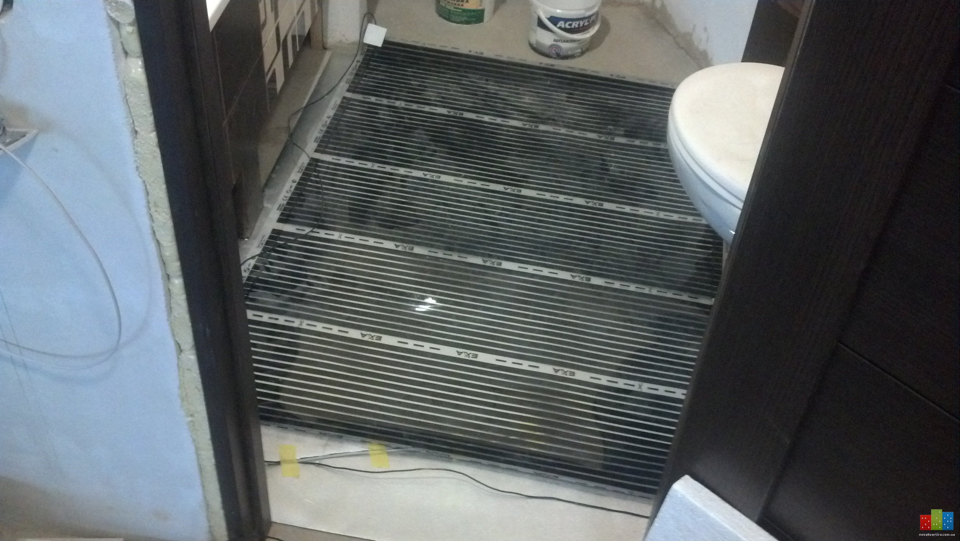

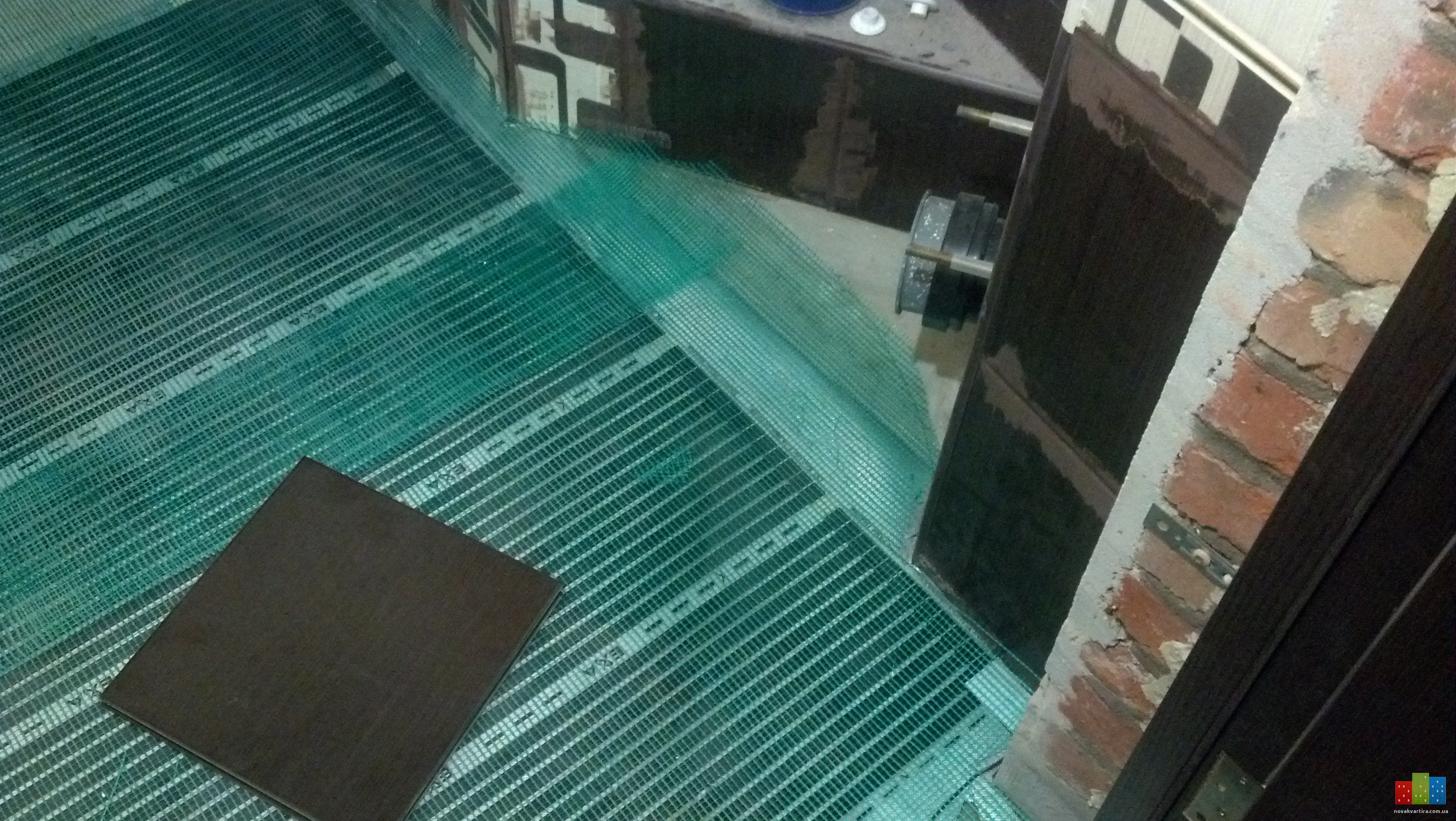

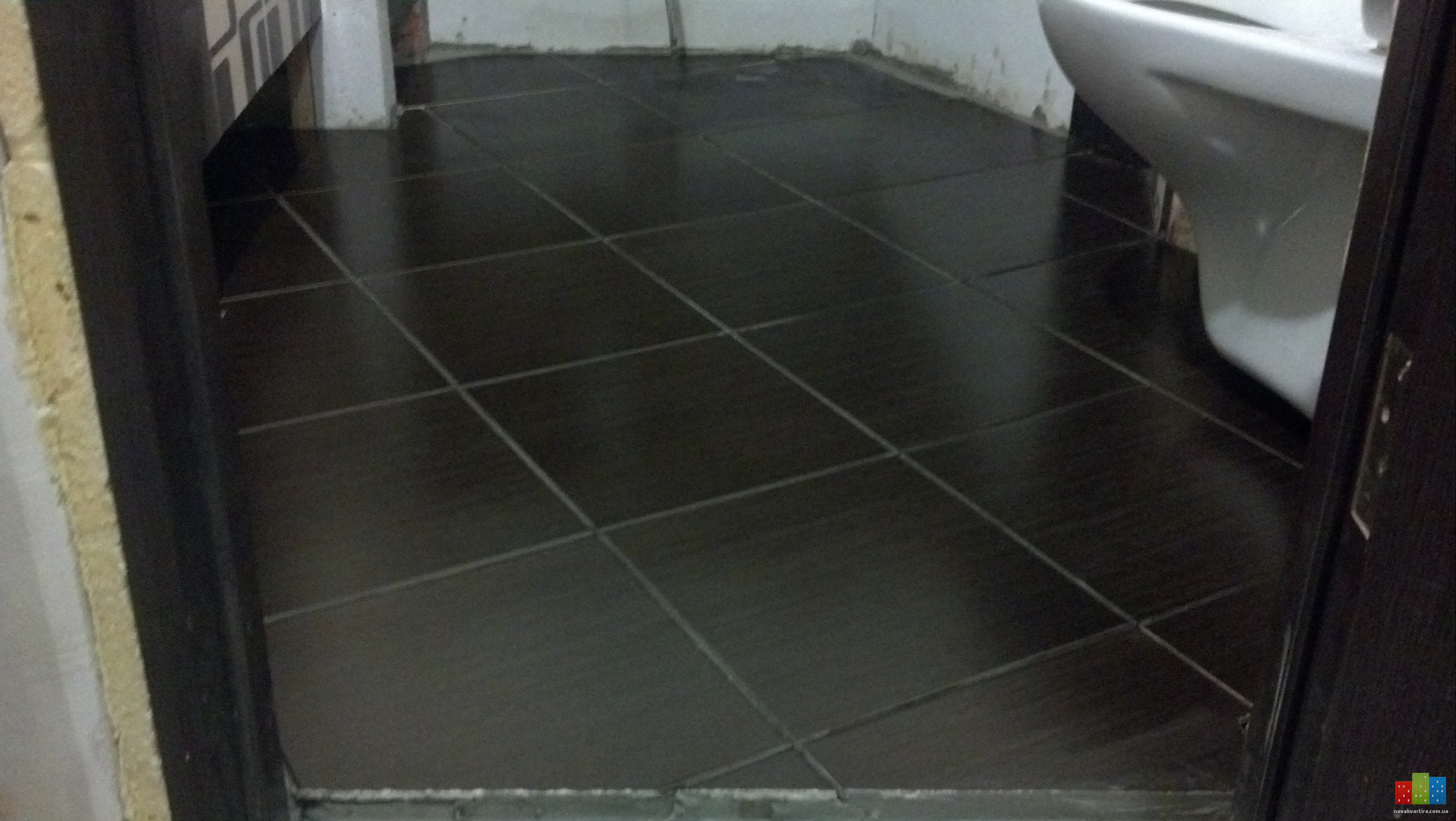

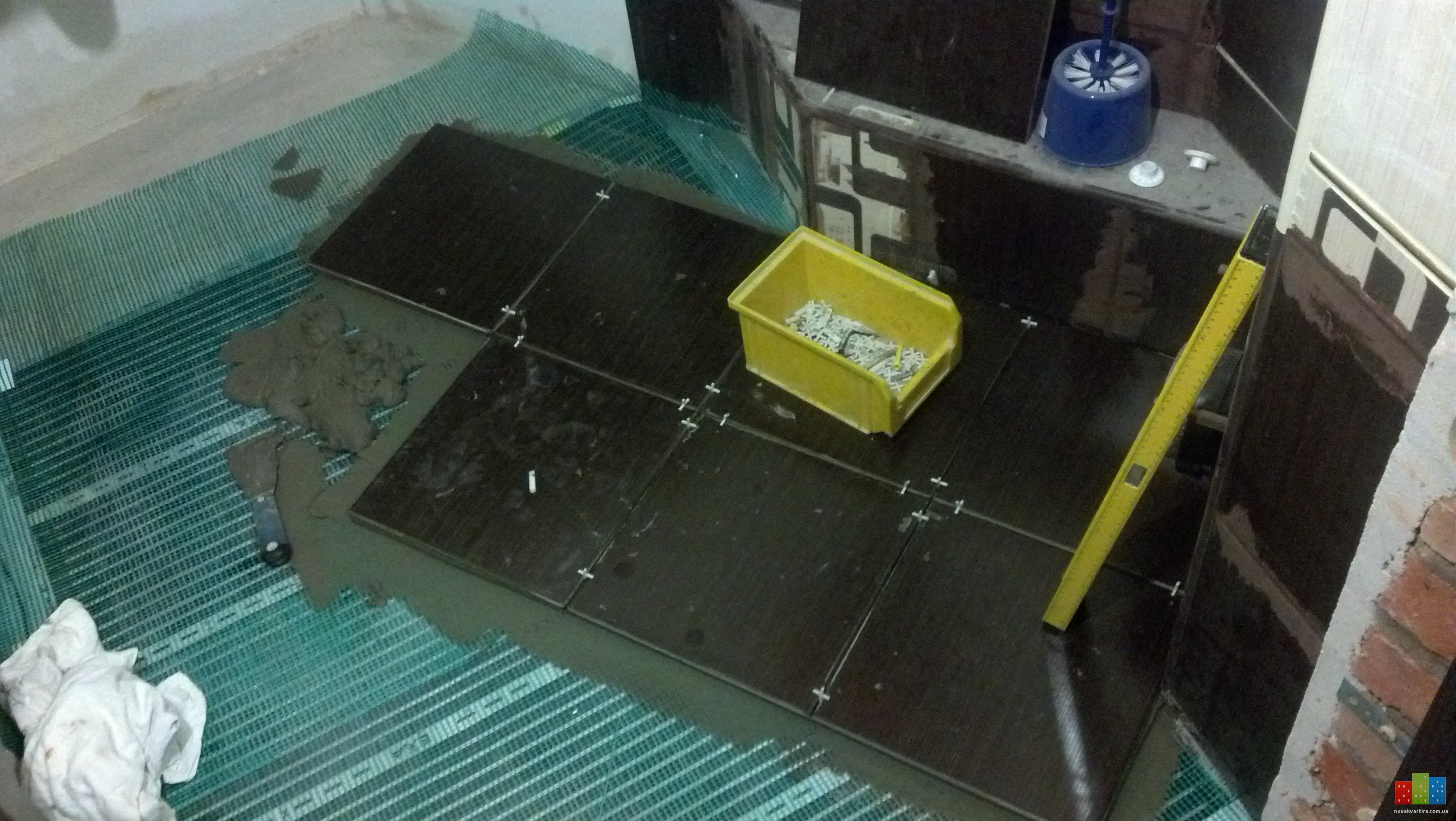

    пришла очередь пола. пол с пленочным погревом. пирог получился такой - армированная фольга, пленка подогрева, сетка, клей, плитка...
    2012-11-12_15-28-30_993.jpg 2012-11-12_15-28-49_84.jpg 2012-11-12_15-29-09_700.jpg 2012-11-12_16-38-54_954.jpg 2012-11-12_17-56-58_219.jpg 2012-11-14_17-04-27_5.jpg
    не обошлось и с казусом. термопару уложил прямо сверху горячей магистрали (???), пришлось все срывать, и перекладывать по нову...

    что лучше сказать не могу, не компетентен, просто с ротбандом сталкивался ранее (хотя и то и это гипс, да и лучше витчизняного виробника поддержать), сетку на потолок не ложил, потолки монолит, првда по периметру сделал прорезь между потолком и стеной (чтобы было куда дышать гипсу), тянул только потолки по маякам, стены были под чистовую отделку, прошелся грунтом и только финишной шпаклевкой, щит, проводка все было, исправлял только карявые места (распредкоробки и карявые подрозетники), маяки выставляются проще простого. 1,5 м уровнем нашел самый низкий угол. вбил дюбель 6х40 и вкрутил винт по максимуму, чтобы маячная рейка упиралась в винт и трохи не доставала до потолка и по 20 см от стены - это нулевая точка. отбиваю параллельно стене линию, и по ней с шагом 50 см вбиваю дюбеля и вкручиваю саморезы, потом по уровню их выставляю, потом на расстоянии 1,2 м вторая линия (правило 1,5 м), потом третья. далее как с обычными маяками, только на потолке - намазываем, устанавливаем, поправляем, кладем раствор, расправляем правилом (главное не забыть маяки повынимать), сохнет, шлифуем, шпаклюем, шлифуем, шпаклюем ... до полного удовлетворения, потом покрасил матовой белой зеброй. а застройщик у нас дмитрий савочка.
