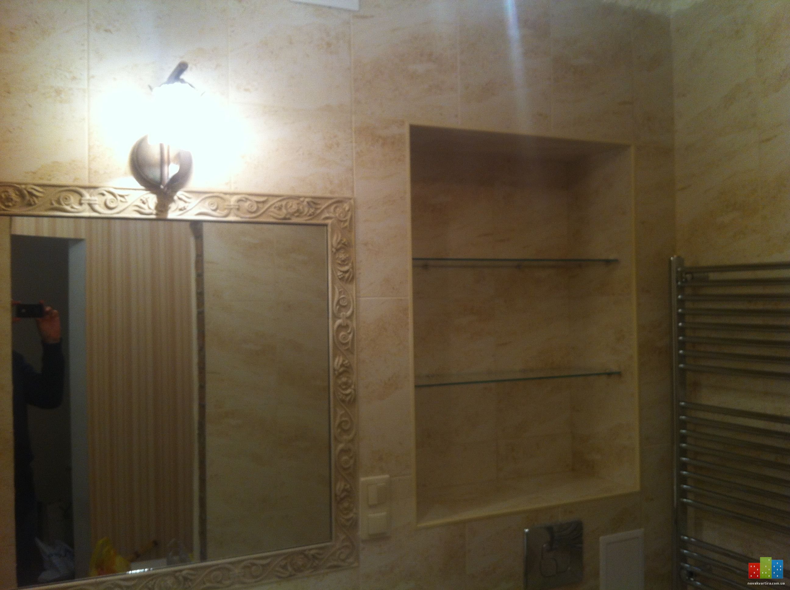

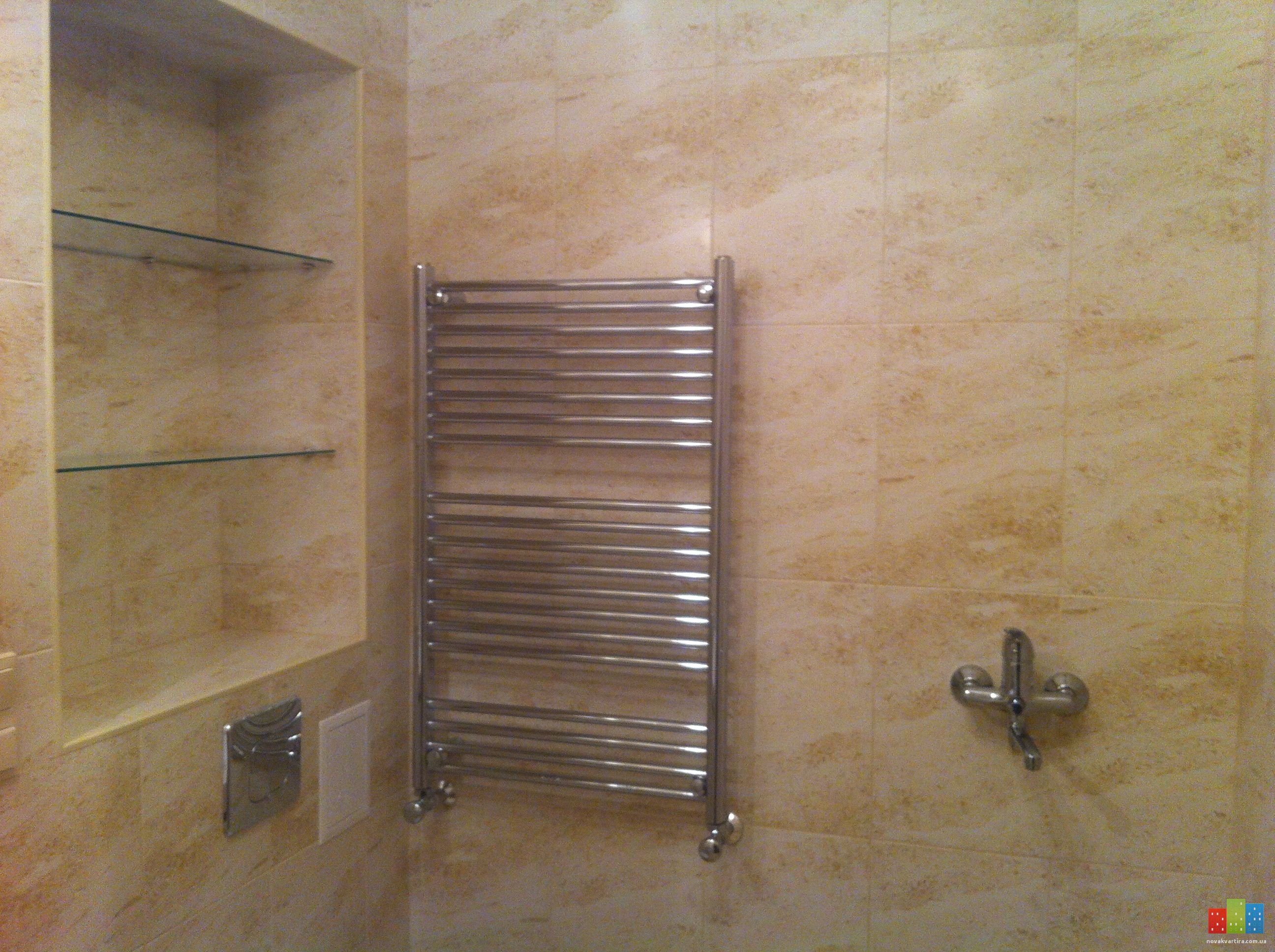

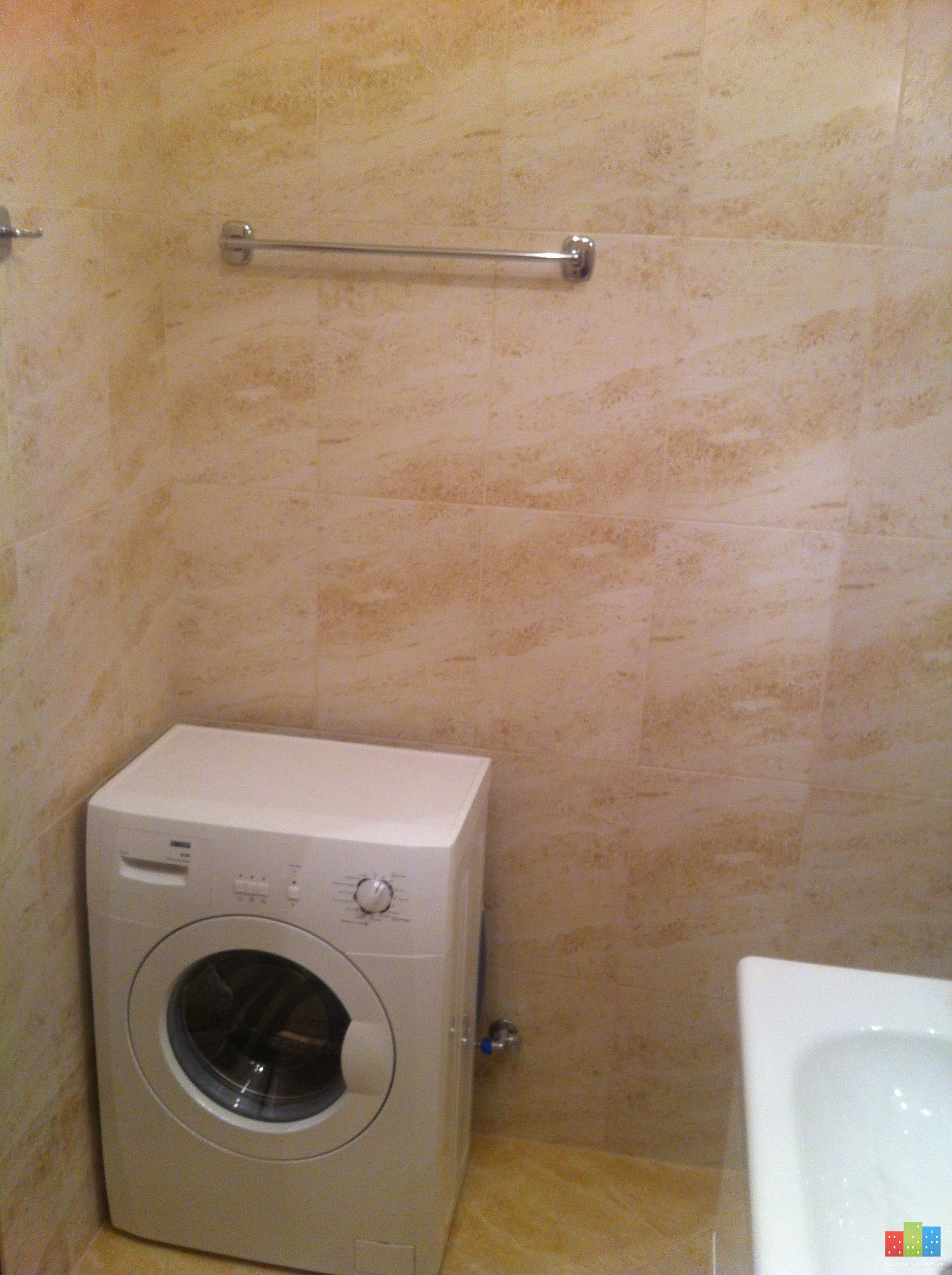

    Ремонт на стадии завершения 99%
    Сан узел:
    Мебель Аквародос
    Зеркало вместо плитки приклеено в один уроветь с плиткой
    Душ проложена пластиковая трубка в стене и при переключении на кране на душ вода идет с потолка - получилось очень бюджетно
    Мастера и продавци в Эпицентре не могли с первого раза понять мою идею и все время предлагали какие то встроенные в стены дорогие смесители, а у меня смеситель обычный внешний

    Цікава ідея - не традиційно і досить продумано!
