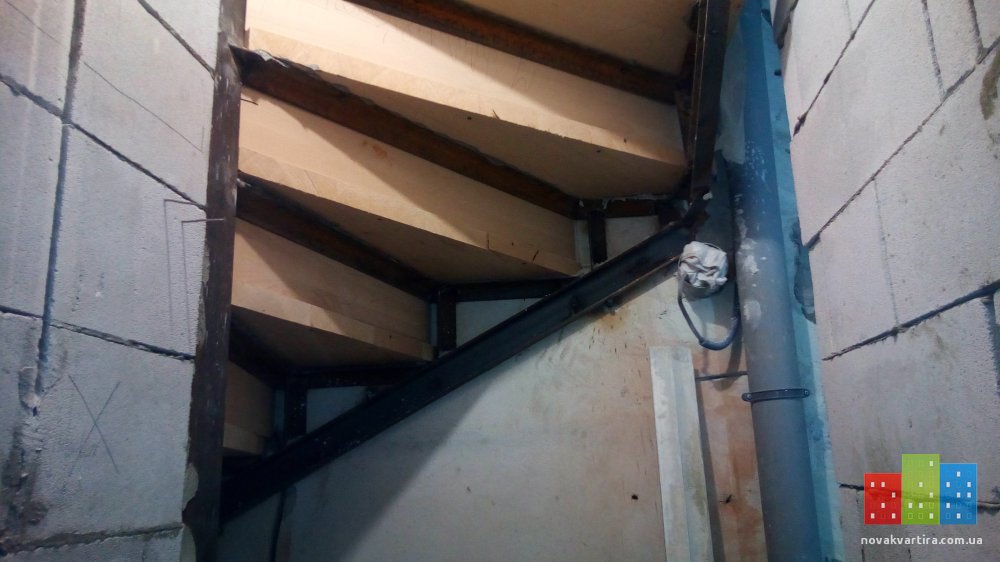

    На первом этаже двигаем дверь санузла внутрь, из стены под лестницу делаем перила. Часть пеноблоков под стеной с котлом демонтируем, для доступа к стояку.

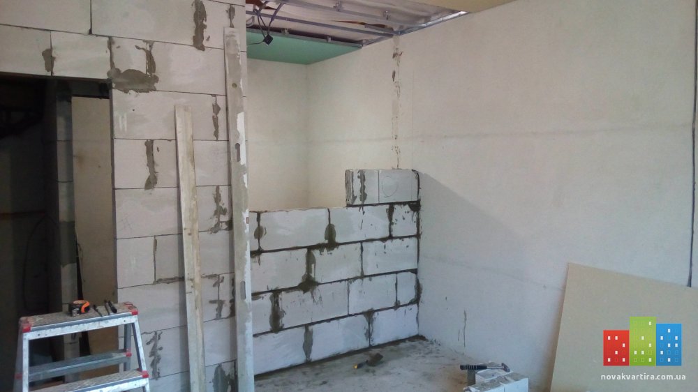

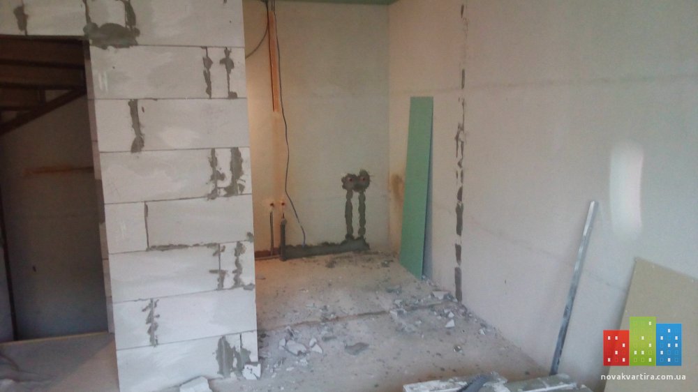

    По новому дизайну достраиваем стены. Максимально использовались блоки от разобранных перегородок. Докупить пришлось, но немного.

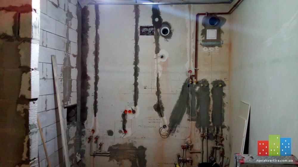

    Далее коммуникации. Вытяжной канал санузла смещаем немного вниз. Потолок будет чуть выше 2м, а сверху под лестницей место хранения.

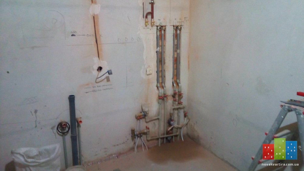

    Дальше разбираемся с котлом. Котел дымоходный, 24квт. Висит не в тему, и наружный монтаж подведен. Мы его перемещаем вверх, на 100 мм, трубы в стену прячем, систему кранов монтирую под столешней. К котлу делаю четыре отвода и трубы соединения под заказ.

  8. sasha1909
    sasha1909 New Member
    добрый день!
    ето ви спрятали гибкий шланг газа?
    а как ето реализовано?и как газовщики к етому отнесуться

  9. Авега
    Авега Well-Known Member
    Вы имеете ввиду шланг для варочной поверхности? Все просто. Исходя из известных размеров расположения приборов кухни, мурую в стену канализационную трубу 40мм. По ее краям два отвода 45 град. Отводы на выпуск из стены. Фиксирую все штукатуркой песок-цемент. После полного высыхания, обрезаю отводы по стене. Шланг нормально проходит в трубе.
    Криминала в этом никакого нет. Это обычная техническая хитрость, которая достаточно положительно повлияет на дальнейшее перевоплощение кухни.
