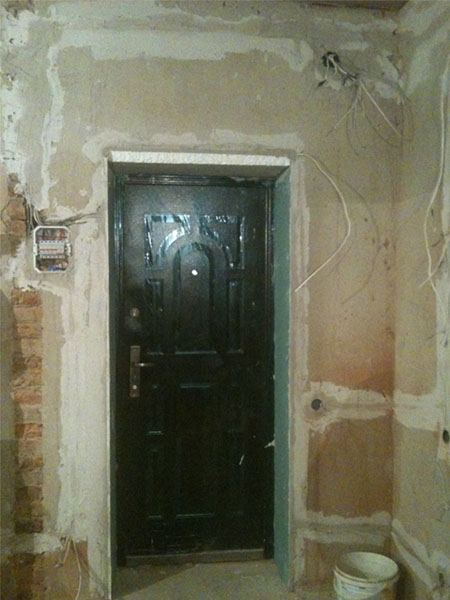

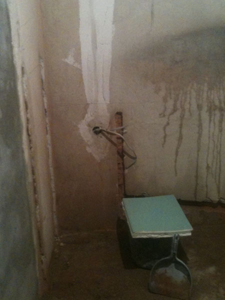

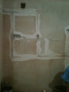

    он подключает электричество в квартире, монтирует временные источники освещения и розетки, необходимые для проведения ремонтных работ. у меня в квартире полностью переделывалась проводка. по предварительным чертежам, в которых указываются источники света, электричества, интернета, телевидения, были проштроблены стены и потолки, проложены провода.
    ошибка 2. даже не знаю, как её избежать.. несмотря на то, что электиру "разводила" по заранее составленному плану с расстановкой мебели, умудрилась упустить розетки для духовки (предполагается встроенная электрическая), подводку дверного звонка, щиток для отключения розеток внутри квартиры. хорошо, что электрик попался ответственный, и вовремя указал на ошибки.

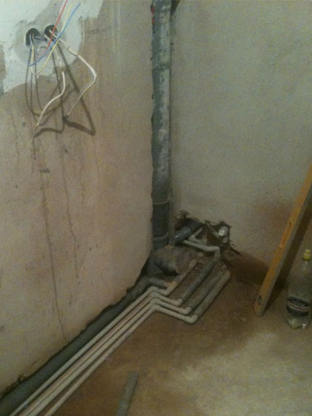

    для проведения ремонтных работ необходим подвод воды и канализации. все это "настраивает" сантехник. штробятся стены для подвода воды в душевую кабину, стиралку, к умывальнику, обогрева к полотенцесушителю (был куплен сразу). так же, необходимо сразу предусмотреть расположение унитаза. с учетом подвода воды к нему и вывода в канализацию от него.
    ошибка 3. расстановку мебели и сантехнии в санузле лучше прорисовать, просчитать и согласовать с сантехником заранее. оказалось, что унитаз на моей схеме расположен слишком далеко от канализационной трубы. когда его переместили поближе к трубе, из-за остальной мебели и сантехники, унитаз буквально "уперся" в дверь санузла.

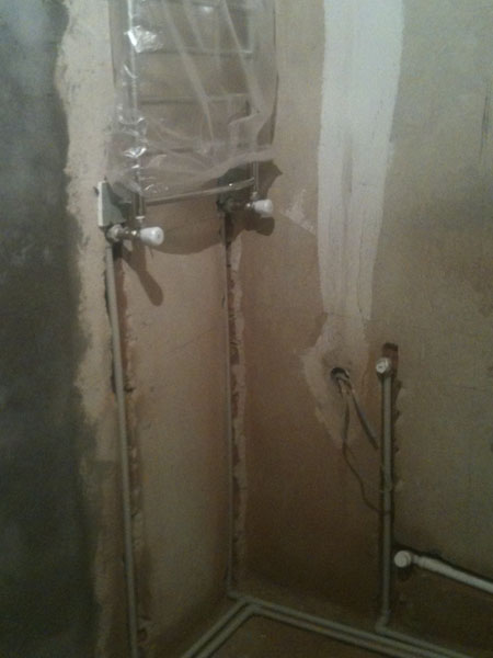

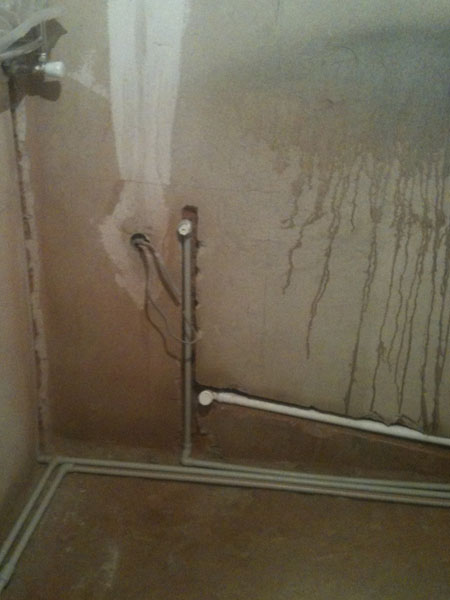

    Сегодня в проштробленных стенах санузла и кухни появились трубы для подвода воды. Подключен и установлен полотенцесушитель, а так же все готово для установки стиральной машины.

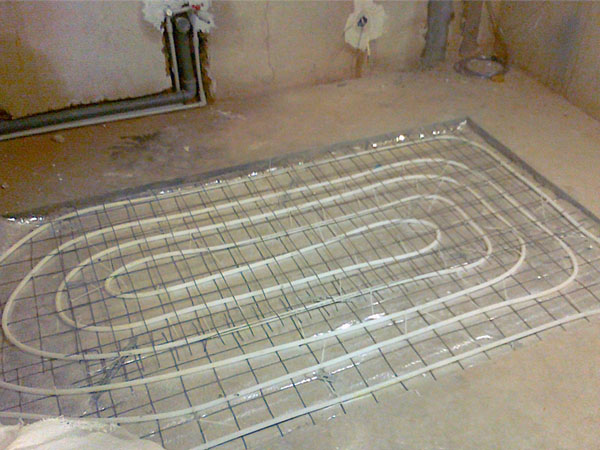

    следующий этап (который, при желании, можно было сделать до сдачи дома в эксплуатацию):
    выбита часть стяжки в прихожей и кухне, обустроен участок теплого пола.
    стяжки в санузле не было, поэтому делать часть лишней работы не пришлось.
    сегодня "теплый пол" будет заливаться стяжкой. нас предупредили, что в раствор добавляется специальный состав, для теплых полов. в процессе разогрева и остывания пола, этот состав позволяет стяжке "играть", не растрескиваясь при этом. извините за корявое описание:eek:ops:
    в системе уже есть вода. протечек под ламинатом быть не должно

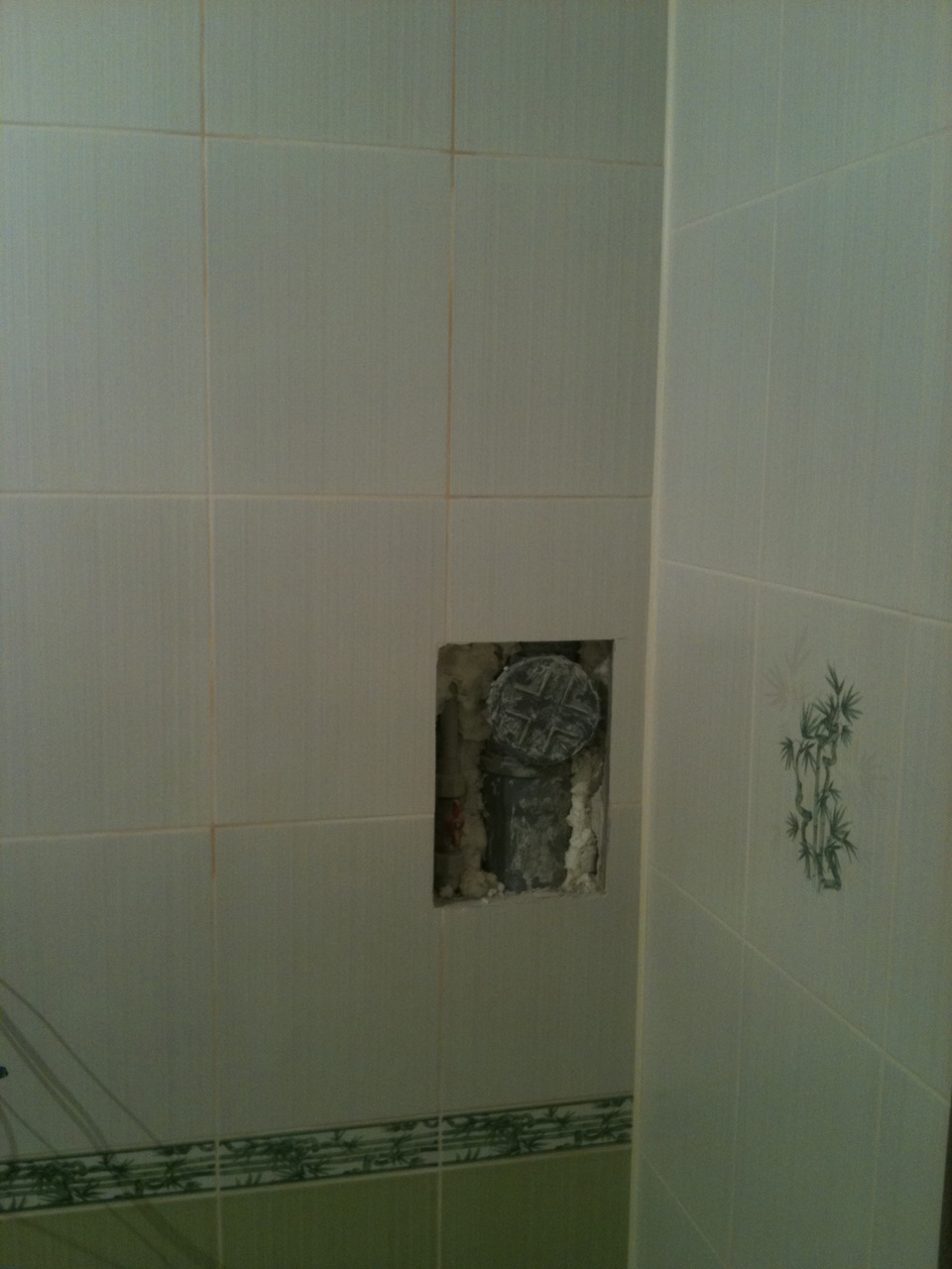

    1. стены и пол санузла готовы!!! осталось подключить сантехнику.
    в углу будет стоять душевая кабина, рядом с ней - умывальник:
    стояк задули пеной. тут прикрутят пластиковую дверцу:
    тут будет висеть полотенцесушитель и стоять стиралка:
  19. Svetlyachok
    Svetlyachok Moderator
    Поздравляю! Мне нравится, как плитка подобрана - со вкусом :)!
